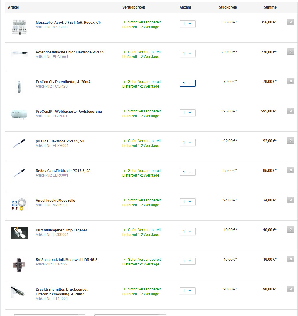

Jetzt habe ich mir schon mal eine Zodiac LM2-40 Zelle geordert mit den Ringen bzw. Anschlüssen sowie das SDR-480-24 Netzteil.
Habe jetzt im Warenkorb mal paar Sachen reingelegt siehe:
Ich fühl mich eigentlich mit dem Thema noch überfordert und seh vor lauter Dschungel keine Bäume mehr...
Was fehlt mir noch hier an Einbauteilen für den Schaltschrank und was für das alles zu verbauen?
Was kann man noch alles mit dem Poolcontroller anstellen? Habe Durchflussmessungsdaten in Signaturen gesehen - womit realisiere ich sowas?
Bei der bevorstehenden Verrohrung im Technikraum habe ich auch einen Blackout - ich will eigentlich alles soweit vorbereiten das ich für "jeden Fall" gewappnet bin.

Was den Warenkorb angeht würde mal das 24V Netzteil für die Steuerung fehlen... und Temperatursensoren (nach Bedarf).
Ausserdem eine Dosierpumpe für pH- , Kalibrierlösungen für pH und Redox-Elektrode und die Elektrodenkabel für die pH
und Redoxelektrode.
Chlorelektrode/Potentiostat lässt sich z.B. aber auch jederzeit nachrüsten.... muss nicht gleich dazu.
Für den Schaltschrank brauchst Du halt vorrangig Platz :)
Für das dicke Elektrolysenetzteil,
den Controller mit Netzteil,
das Schütz zum Umpolen der Zelle,
Sicherungen, etc.
evtl. ein Schütz für die Filterpumpe, da die kleinen Platinenrelais die Leistung einer Filterpumpe nicht direkt schalten können.
selbiges für den Seitenkanalverdichter, falls der auch über den Controller geschaltet werden soll.
Viel mehr eigentlich nicht.
