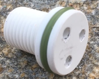

Zum Einwintern musste ich heute aus der "Messzelle, Acryl, 3-Fach (pH, Redox, Cl)" auch das Wassser rauslassen, also die beiden Ablaufstopfen unten rechts und links rausschrauben. Das war gar nicht so einfach denn mit den drei Löchern sind diese etwas speziell: Die beiden Stöpsel konnte ich jetzt mit einer Sprengringzange rausmurksen, aber auf Dauer ist das nix. Gibt's da vielleicht ein spezielles Dreiloch-Werkzeug für die Ablaufstopfen der Messzelle?

hm... irgendein Werkzeug gibt es bestimmt. Wobei ich mir nicht sicher bin ob das nicht auch selber passend dazu gefräst wurde.
Frage ich mal bei Peter nach ...
Ansonsten... auf den Kopf drehen wäre noch ne Option ?! -> muss man halt die Schrauben von der Wand lösen.

Wie Alex schon schrieb auf den Kopf drehen und das Wasser durch hin und her schwenken ausleeren. Am besten funktionierts aber wenn man die Messzelle, so wie sie an der Wand hängt, immer im Urzeigersin dreht. Dadurch wird das Wasser in eine Richtung nach außen transportiert. Natürlich die Sonden vorher entfernen. Das Werkzeug ist eine Sonderanfertigung und soll eigentlich verhintern das jemand die Stopfen entfernt.

Ich habe Durchflussmesser und Messzelle vor dem Entfernen der Sonden mit klarem Wasser durchgespült, danach die Sonden raus und nach Rausmurksen der Ablaufstöpsel mit Druckluft durchgeblasen. Für mich scheint es logischer und einfacher, die Stöpsel rauszudrehen statt die Messzelle von der Wand zu schrauben (abgesehen von den drei Löchern).

Mit 3 Stiften kenne ich nicht, sollte sich aber mit so etwas lösen lassen:
https://www.bike24.de/p111564.html
