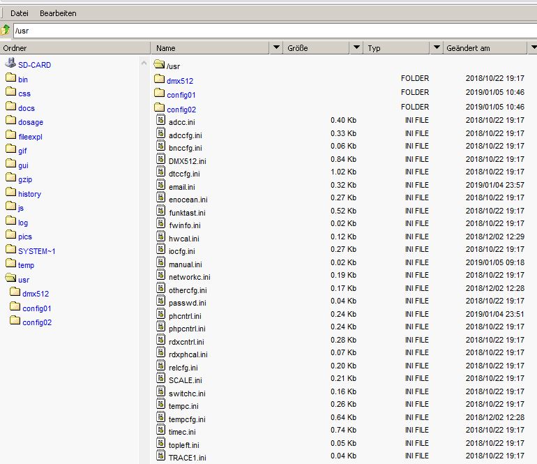

nachdem ich von monatelangen Trockenübungen nun endlich auf meinen eigenen Controller 8-) zugreifen kann hab ich eine Frage zum persönlichen "Housekeeping" bei den Regelwerken und sonstigen Einstellungen des Controllers. Ich würde mir gerne eine Testumgebung und eine Laufumgebung schaffen.
Damit ich nicht jedesmal jede einzelne Regel umbasteln muss, würde ich gerne z.B. eine config01 für Testzwecke und eine config02 für den abgetesteten sicheren Lauf generieren.
Reicht bzw. geht es, wenn ich auf der SD-Karte unter /usr neue Verzeichnisse anlege und dorthin dann die ganzen *.ini files von usr hinkopiere und daraus wieder zurückkopiere?
Bleiben die Verzeichnisse bei SW updates bestehen?
Was muss ich noch tun, damit die *.ini files neu gelesen werden? Reset reicht, nehme ich an?
VG, Daniel
Beiträge: 10185
Re: Abspeichern oder Sichern einer kompletten Konfiguration
Ja, Verzeichnisse bleiben bestehen. Hin und her kopieren kannst Du.
Wobei die Konfiguration aus den .ini Datei beim einfachen Kopieren nicht direkt übernommen wird.
Musst danach einen Reset machen, damit die geänderten Daten eingelesen werden.
