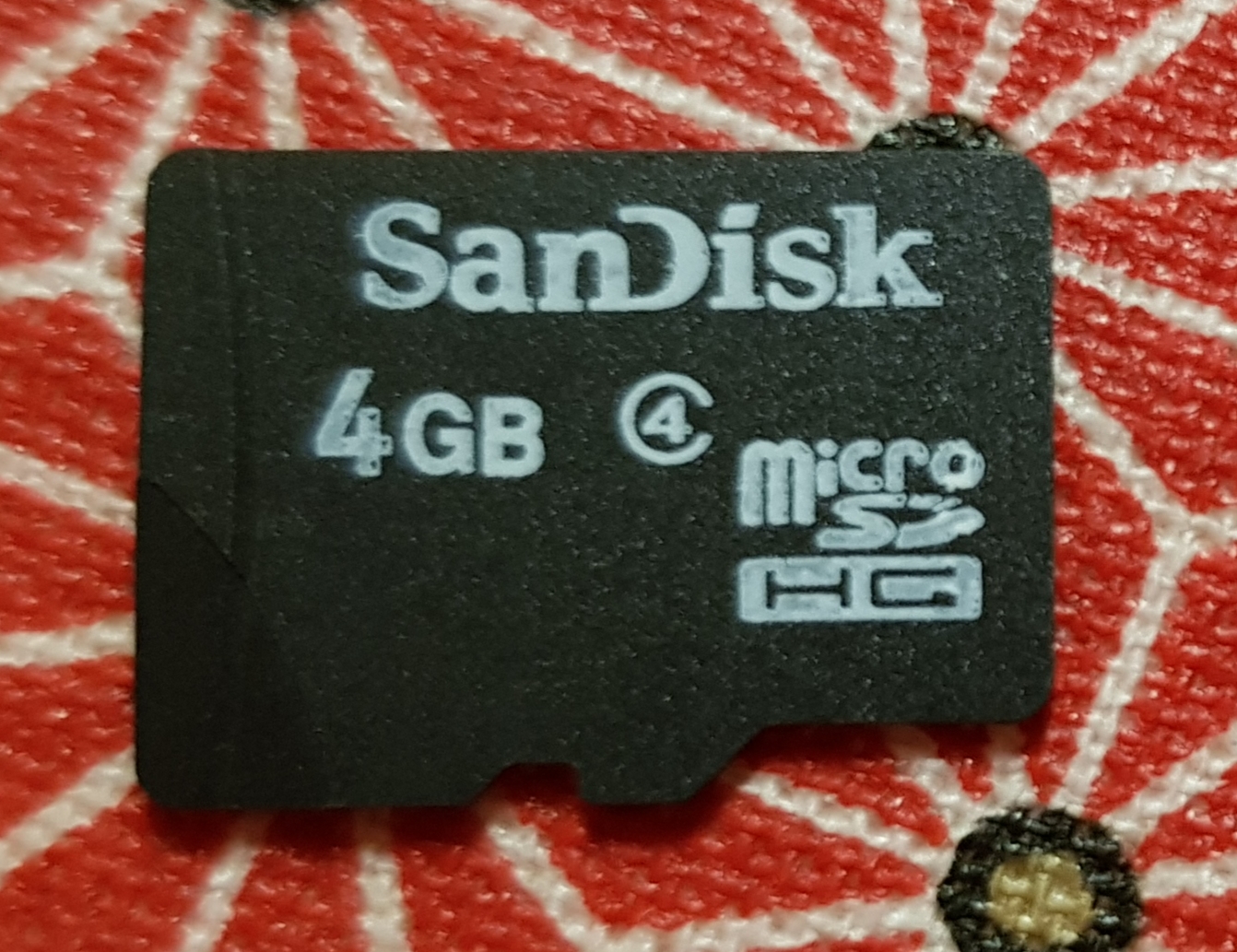

ich habe meinen letze Woche gelieferten PoolConip heute installiert.
Leider scheint der controller nicht richtig zu laufen. Ich komme immer nur auf eine Webseite die "Recue Control" heißt.
Darauf hin habe ich mal die SD-Karte in den PC gesteckt (resp. zwei PCs probiert), sie wird überhaupt nicht erkannt.... :?
Könnte ich eine andere SD-Karte mit dem Betriebssystem bespielen? Gibt es irgendwo ein Image? Habe nur noch min. 64GB-Karte, gehen die im PoolCon?
Danke und Gruß
Subraid
Beiträge: 45
Registriert: 20. September 2018, 08:37
Re: Neuer Controller läuft nicht - Rescue Control?
Beitrag von Subraid »
Ich denke ich habe das Problem gefunden.
Die eingebaute SD-Karte scheint mechanisch defekt zu sein. Eine Ecke hat einen ganz leichten Knick (auf dem Foto linke-untere Ecke)...
Daher wird sie wohl überhaupt nicht mehr am PC erkannt.
Da brauche ich wohl eine neue Karte/Image... :?
