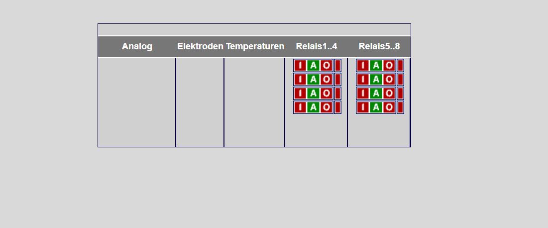

ich habe gestern alles sowiet neu eingerichtet hat klasse funktioniert. Habe mir gedacht machst ein backup per ftp. Filezilla drauf gekommen alle Daten rüber gezogen per drag drop und ins Bett. Heute morgen komme ich nicht mehr auf die Oberfläche Fehler 404.

Wo (und für welche Datei) bekommst Du nen 404 angezeigt?
Das oben sieht für mich aus als käme es aus dem Browsercache und der Rechner hat aber gar keine Verbindung zur Steuerung.
Kannst mal anpingen ob die Netzwerkverbindung zur Steuerung überhaupt ok ist?

bei der Startseite schon ich habe einen ping und komme auch per ftp auf den controller drauf- nur die Oberfläche ist nicht erreichbar

hm.... wäre auch möglich. Aber dann sollte diese "leere" Seite (Rescue-Control - hat die als Title) eigentlich wenigstens die Messwerte anzeigen.
Diese Datei ist in die Firmware reinkompiliert, kann also auch ganz ohne SD-Card angezeigt werden. Wenn keine Werte drin stehen, dann können die vom Browser eben nicht abgefragt werden bzw. werden nicht an den Browser übertragen ... deswegen hatte ich oben geschrieben dass das für mich erstmal nach einem "Verbindungsproblem" aussieht (zwischen Browser und Steuerung)

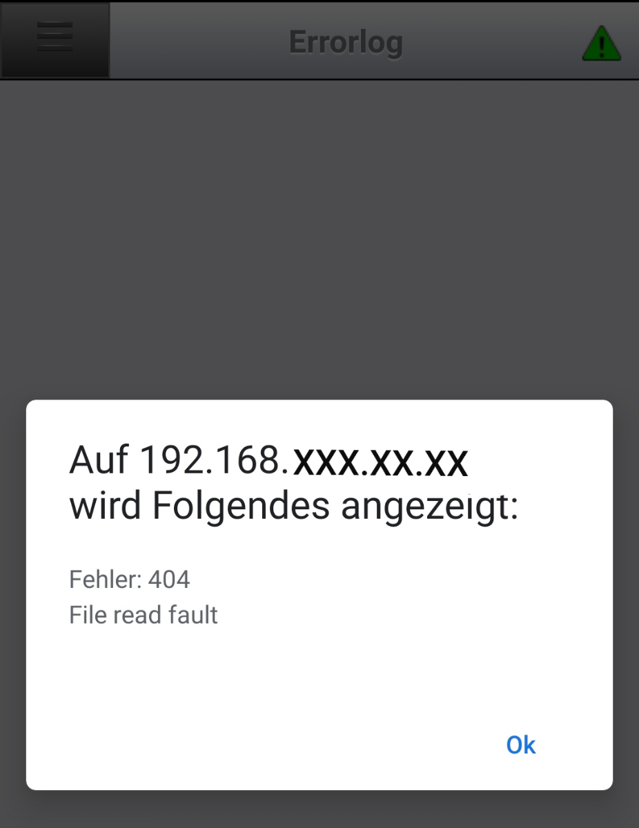

Bei mir seit heute auch.
Heut Nacht löste ein Alarm der Temperaturregeln aus (Absorber <0.2 Grad).
Wenn ich in den Errorlog gehe kommt nur Fehler 404 File read fault und kann die Fehlermeldung (Grünes Dreieck) nicht löschen.
Anlage lief in dem Aufbau ja schon länger.
Snubber sind ja auch überall vorhanden (Alex, hast es ja selbst gesehen)

So, error.log Datei aus dem Ordner /log gelöscht, reset und gut.
Die Datei wurde beim auslösen Themperaturgrenze, als die Mail und SMS gesendet wurden erstellt.

Ja die Datei wird immer "neu" erstellt wenn sie nicht existiert und ein Logeintrag angelegt werden sol/mussl.
Is noch die erste SD-Card bei Dir... ? Bei nem "File Read Fault", kann er sie wirklich nicht lesen (nur diese Datei), der Rest der Card funktioniert in dem Fall...
Hattest die zufällig im PC stecken? Hat der gemeckert und wollte was reparieren?
