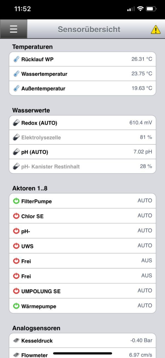

Hallo Zusammen,
ich habe neuerdings folgendes Phänomen:
der Redoxwert sinkt plötzlich drastisch, teilweise ins Minus und manchmal habe ich gar keine Anzeige (N/C steht dann da glaube ich)..
Wenn ich das Kabel vom Controller löse und wieder ranstecke, ist wieder alles okay.
Woran liegt das? Recht es vielleicht nur das Kabel zu ersetzen?
Habt ihr irgendwelche Erfahrung?

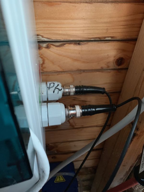

ich habe das Kabel getauscht. Leider kein Erfolg.
Heute erst wieder: Dann habe ich das Kabel am Controller gelöst und wieder verbunden. Dann so: Wenn n.c. angezeigt wird, schaltet sich dann auch nicht die Zelle an. Und da ich von außerhalb keinen Zugriff (IP 6 Problem) habe, kann ich auch nicht manuell starten.

Deswegen hatte ich ja gemeint "Du sollst die Kabel mal tauschen" ...also untereinander erstmal. Das der pH Elektrode für die Redox verwenden...
... aber ist egal jetzt.
Steck mal bitte die pH Elektrode an den Redox Eingang und stell die Elektrode dann in pH4 Pufferlösung.
Beobachte das eine Zeitlang, ob der Messwert bei "Redox" (müsste so im Bereich um 160..180mV liegen dann auch fällt oder stabil bleibt)
...um mal irgendwie ein zu grenzen ob es von der Elektrode kommt oder von der Steuerung.
Falls N.C. angezeigt wird, geh bitte auf die Seite für die Elektrodenkalibrierung, da wird immer der gemessene Rohwert in mV angezegt, egal wie hoch oder niedrig der ist.
Wo steckst Du die Redox-Elektrode ab/an, wenn sie danach wieder was anzeigt? Am Elektrodenkopf oder an der BNC Buchse der Steuerung?

Nachdem gestern früh wieder n.c war, habe ich nur am Gehäuse an der BNC Box gedreht. Danach war n.c. wieder weg und ist seit dem nicht mehr aufgetreten.
Also wird wahrscheinlich dort ein Kontaktproblem sein. Mal sehen, wie lange es jetzt funktioniert.

Also den Bajonett-Verschluss am BNC Stecker des Elektrodenkabels gedreht?

Warum sollte nichts angezeigt werden? Wenn die Filteranlage oberhalb des Wasserspiegels steht, hast Du bei abgeschalteter Pumpe einen Unterdruck im System. ... kann man mit einem OFFset abgleichen... kann man aber auch lassen. Physikalisch richtig ist der negative Messwert in dem Fall.

Ich habe an der grauen kantigen Schraube gedreht:Alex hat geschrieben:Also den Bajonett-Verschluss am BNC Stecker des Elektrodenkabels gedreht?

was is das denn? ...Du hattest geschrieben:
Das ist doch nicht am Controller ...
Holli1971
- Beiträge: 63
- Registriert: 26. Februar 2017, 10:24
Re: Redox Sonde
Naja, nicht ganz, aber die Buchse ist doch von dort mit dem Controller verbunden.
- Beiträge: 9988
Re: Redox Sonde
...ist halt nicht wirklich hilfreich - oder "zielführend" - um einen Fehler ein zu grenzen, wenn die Fehlerbeschreibung nicht passt.
Ich sitze nicht vor dem Zeug und ich weis nicht was Ihr verbaut habt. Ich kann nur lesen was geschrieben wird.
Wenn die Beschreibung lautet "ich löse das Kabel am Controller" ist der Fehler entweder an der Buchse des Controllers, am Kabel oder an der Elektrode selber. Wenn wir 2 und 3 dann ausgeschlossen haben, sage ich Dir Du sollst Deine Steuerung abbauen und uns schicken... am Ende völlig umsonst und ohne Ergebnis - aber mit den entsprechenden Aufwänden für Dich und für uns - und das nur weil da noch ein 5,- € Adapterkabel dazwischen steckt, das den Fehler auslöst und von dem niemand was gesagt hat...
