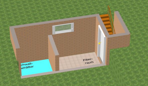

ich baue einen Betonpool als weiße Wanne mit Betonfertigwänden 7,50mx3,50mx1,50m. Der Pool soll auf einer Seite überlaufen (Infinity) und wird an die Terrasse, die ca 70cm über Niveau liegt, angegliedert. Der Filterkeller wird mit Schalsteinen errichtet und ist 0,5m tiefer als der Pool. Bei ein paar Sachen, wie zum Beispiel der Größe des Schwallbeckens, Filterkellergröße, Pumpe, etc. bin ich etwas unsicher und würde gerne eure Meinung hören:
  • Betonpool 7,5x3,5m = 26,25m2 / 1,50m tief
  • Infinityauffangrinne ca. 30 cm breit und ca 50cm unterhallb der Infinity Kante
  • Schwallbehälter(LXBXH) 1,50m x 1,50m x 1,30m=2,8m3 ist gut 10% der Oberfläche, reicht das? Reinigungseinstieg vom Filterraum.
  • Filterkeller 2,00 x 1,50m x 1,90 m reicht der Platz? Oder lieber 0,5m kleiner und Schwallbehälter größer?
Also 1,30m is die Füllhöhe bis zum Zwangsüberlauf? Reicht schon vom Volumen. 10% der Beckenoberfläche sind ein ganz guter Wert. Willst da oben dann ne Türe/Klappe in die Wand machen? Verschlossen muss es auf jedenfall sein, sonst bekommst da ein Feuchtigkeitsproblem (nebenan).
Sollte wohl reichen für das was Du aufgezählt hast. Wenn jetzt nicht noch eine Gegenstromanlage, ein Gebläse, eine Massagepumpe, etc. mit rein muss... :)

Hi Alex, Danke für deine schnelle Antwort. Genau deswegen habe ich ja die Fragen gestellt. Die Maße sind die Rohmaße für die Betonwände.

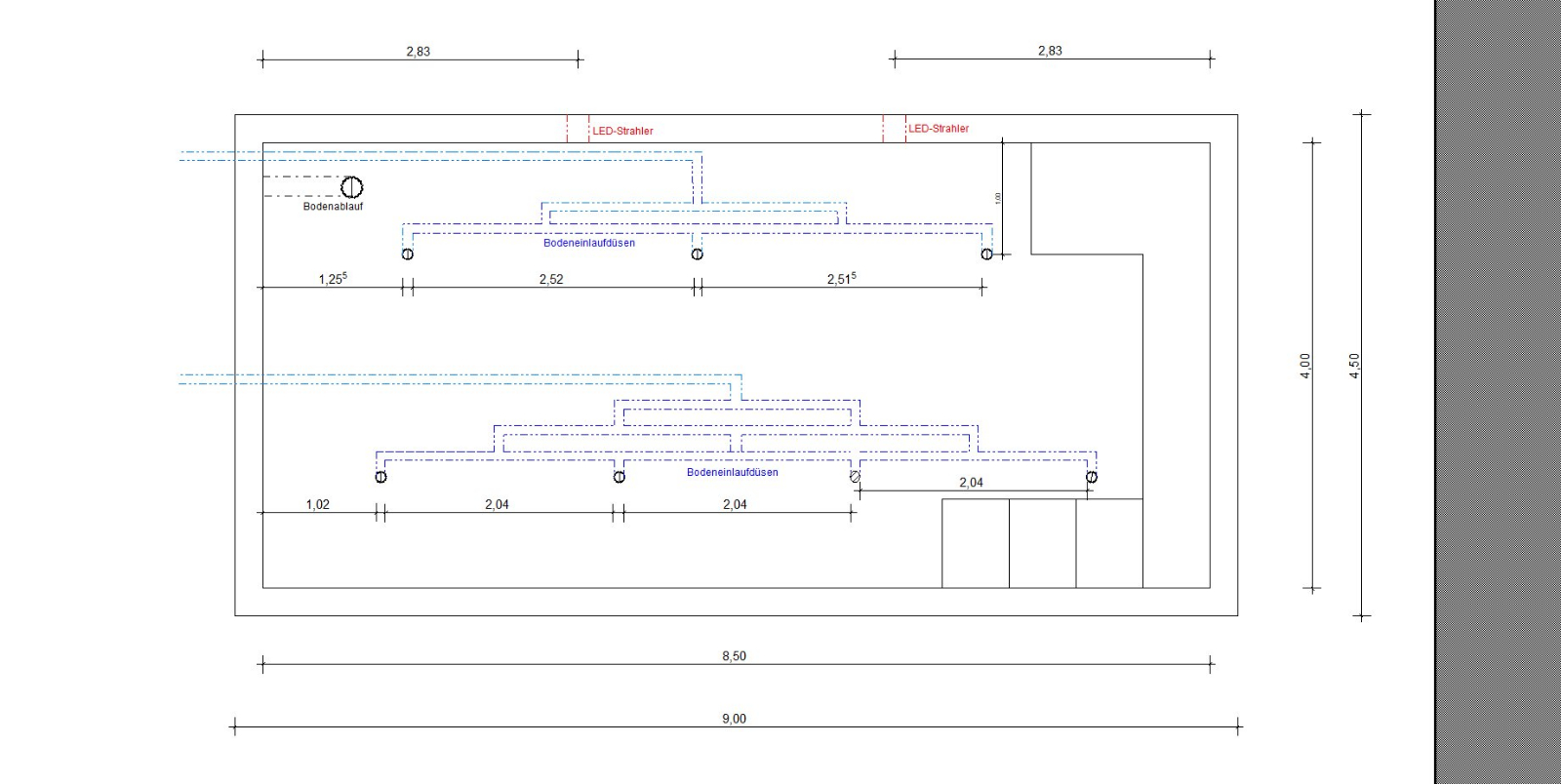

ich hänge mich mal hier dran. Bei mir wird das ähnlich. Ich baue auch eine Pool (8,5m x 4m x 1,5m). An einer langen und einer kurzen Seite mit Überläuferinnen. Ich wollte eigentlich 6 Bodendüsen und 3 Wanddüsen gegenüberliegend einbauen. Mein Poolbauer hat mir das auch so geraten. Besonders da ich auch noch einen kleinen Liegebereich habe wo es wohl besser sein soll wenn da noch eine Wanddüse drüber ist. Jetzt bin ich mir nicht sicher ob ich das so machen soll. Oder soll ich lieber 8 Düsen im Boden und nur noch eine im Liegebereich. Bei mir wird es allerdings ein Folienpool.

Hast ne Skizze vom Becken mit den Maßen?

Hier mal meine Planung

Beiträge: 10444
Re: Pool mit Überlaufkante
Welche Seiten haben den Überlauf?
Würde ich jetzt wohl eher maximal eine Düse "Rechts im Eck (auf dem Bild)" verbauen, die das Wasser ein wenig entlang der Sitzfläche zur Liegefläche drückt (is aber auch eher optional... und nur, wenn das nicht eh die beiden Seiten mit Überlauf sind ("rechts" und "unten")).
Die im Boden sind links dafür eigentlich zu weit von der Wand weg.... wenn Du sie versetzt sind die Abstände aber bisschen groß. Das bräuchte eigentlich eher 8 Düsen im Boden.

Die Überlaufrinnen sind unten und links. Somit würde ich evtl. schon eine wie du schreibst über den Liegebereich setzen.
Im Boden dann 2 Reihen mit jeweils 4 Stück. Soll ich hier die äußeren mehr in die Ecke machen oder die ganze Reihe so einteilen
damit jede den gleichen Einflussbereich hat.

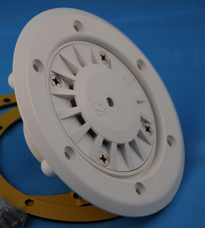

Ich habe mal als Referenz aus meinen Schwimmbadbuch Beispiele für vertikale Durchströmung angehängt und welche Einlaufdüse ich plane einzubauen.
Für die 40m3 Volumen plane ich derzeit mit 4-5 Bodeneinlaufdüsen und 2 Wanddüsen (weil ich nur eine Überlaufkante habe), Umwälzung 14m3/h, d.h. 2m3/h/Düse für o.g. Projekt. 600'er Filter und die Speck Badu Touch Pro II.

Ich werd es jetzt so machen und trotzdem an der langen Wand ohne Rinne noch drei Wanddüsen einbauen. Die ich ja dann mit dem Kugelhahn einstellen kann.

Die Einbaustrahler sind meiner Meinung nach soweit beeinander. Besser wäre 1/4 - 1/2 -1/4. d.h. 2,12m anstelle von 2,83m

...und was genau sollen die drei Düsen dann bringen, außer dass sie an der langen Seite mit Überlauf eine Wasserbewegung erzeugen die entgegen der der Bodendüsen arbeitet?

Wie meinst du das mit entgegen der Wasserbewegung ? Da ich ja nur auf 2 Seiten eine Rinne habe würde ich die Wanddüsen etwas höher anordnen und dann das aufströmende Wasser im oberen Drittel eher Richtung Rinne drücken. Mit dem Kugelhahn könnte ich das doch auch etwas einstellen. Oder liege ich da falsch ?
Danke für die Info der Strahler, dass werde ich dann noch anpassen. Könnte es sein dass die Liegefläche hier eine ungünstige Verschattung im Becken erzeugt ? Bzw. Eine gleichmäßige Ausleuchtung verhindert.
Beiträge: 10444
Das Wasser geht ja nicht quer durchs Becken und dann vollständig oben über die Rinne. Das meiste "prallt" an der Beckenwand ab und verteilt sich ... nach links, nach rechts und nach unten (von unten kommt aber auch das Wasser der Bodeneinläufe her ... ist Käse). Hatte ja schon geschrieben: entweder horizontal oder vertikal durchströmen - nicht beides. Das bringt nur blöde Verwirbelungen die nicht wirklich zielführend sind wenn es um ne "energieeffiziente" und trotzdem funktionierende Hydraulik geht.
Du kannst die eine Düse in der Ecke machen, wie beschrieben - die stört den Rest der Strömung erstmal kaum. Das meiste des Wassers aus dieser Düse geht an der Sitzfläche entlang und hinten nach links "um die Ecke" - bringt keinen wirklichen Vorteil für die Hydraulik (hatte ja geschrieben das ist eher "optional") ... es sorgt nur dafür das weniger feiner Schmutz auf Sitzbank und Liegefläche verbleiben wird.

Okay danke für die gute Beschreibung. Dann werde ich nur eine Düse über der Sitzbank machen und evtl. am Boden noch eine mehr.
