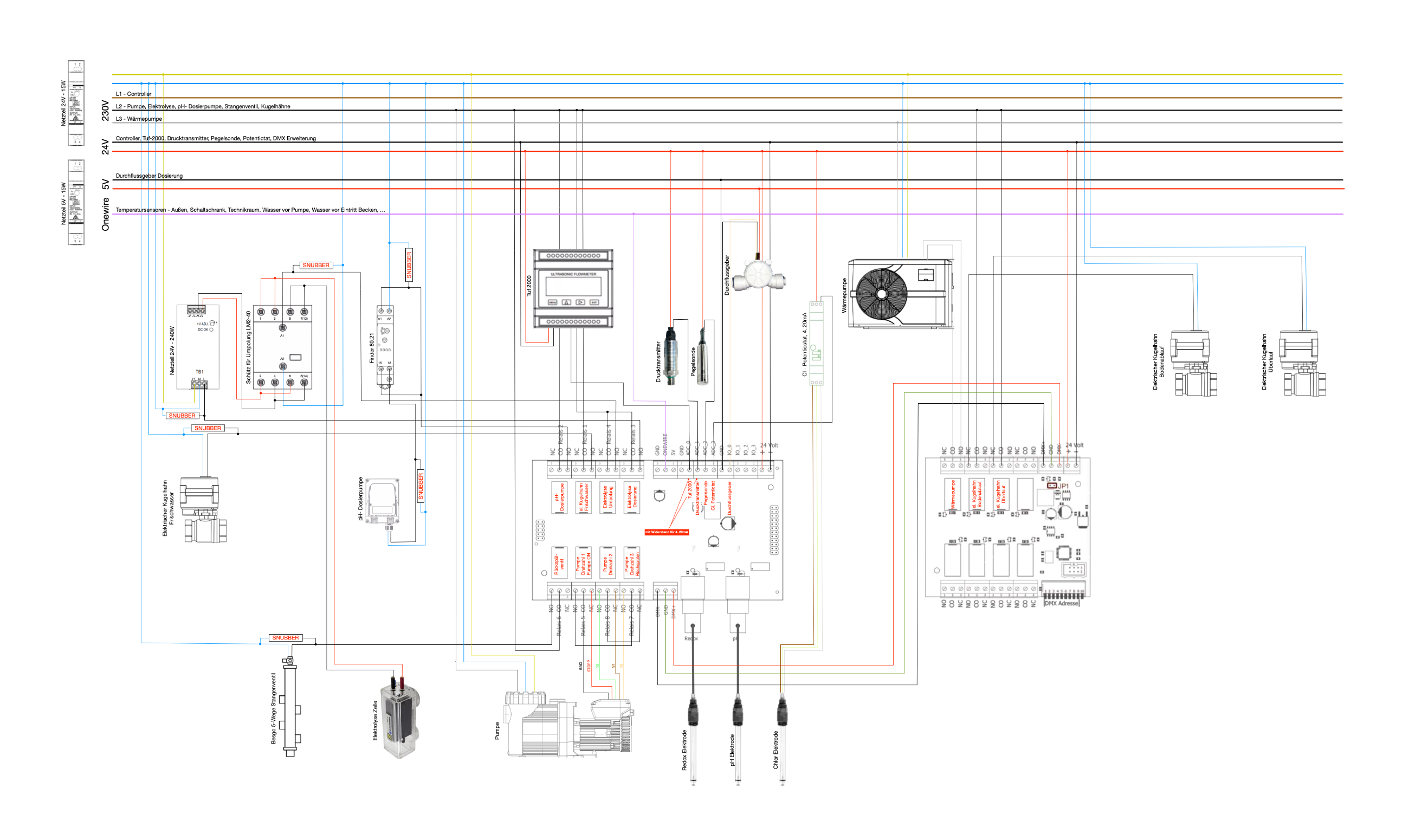

Hier nochmal mein elektr. Anschlussschema, welches aber noch nicht final ist. (Näheres weiter unten beim Thema 24/7 Messstrecke)
Pool elektr. Schema.pdf
(2.73 MiB) 469-mal heruntergeladen
