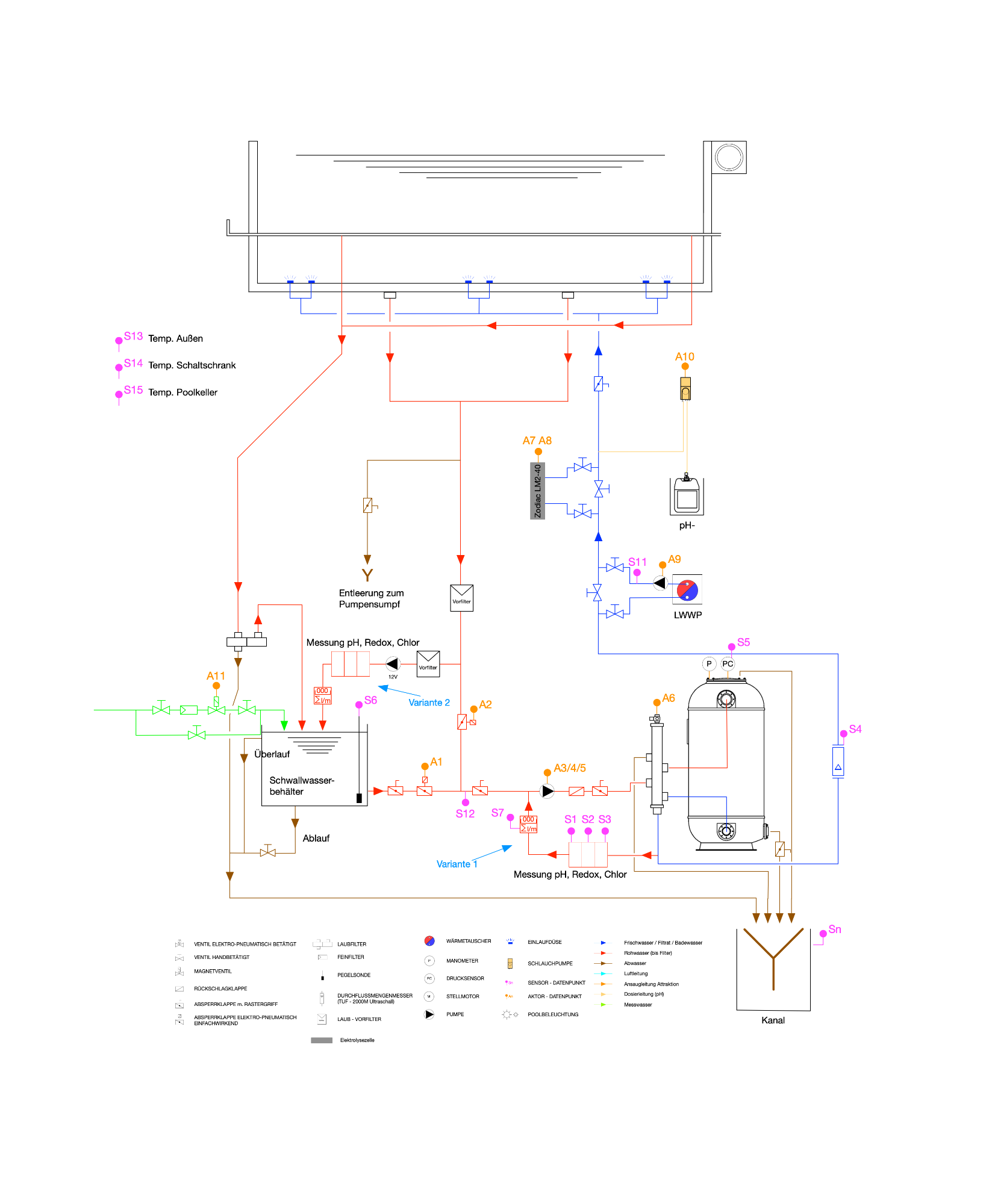

Hier dazu auch einmal das Verrohrungsschema.
und besagten 2 Varianten (im unteren Bereich der Zeichnung) für die Messstrecke bei aktiver Filterpumpe (Variante 1) oder die 24/7 Lösung (Variante 2)
kopiert von wellnessmaster und dann angepasst
Pool Verrohrung Schema.pdf
(80.28 KiB) 256-mal heruntergeladen

>>1. aufgrund der Salz/Elektrolyse wird ja zu Bronze Einbauteilen geraten.
Eigentlich würde ich zu Kunststoff raten... generell - und bei Elektrolyse insbesondere. Das Unterbauteil sieht man so oder so nicht - und wesentlich günstiger ist es auch
>>2. Ich habe hier im Forum gelesen, dass es u.U. Sinn macht, die Messstrecke nicht nur aktiv zu halten, wenn die normale Filterpumpe läuft,
Könnte man machen... aber wenn Du den Bodenablauf auch zum Absaugen für die normale Filterpumpe verwendest, kann es passieren das die kleine Pumpe nur noch wenig Wasser abbekommt. Würde ich auch "im Zeitalter der regelbaren Pumpen" :) heute nicht mehr so bauen... die Filterpumpe läuft im Sommer bzw. bei höheren Wassertemperaturen eh fast dauernd (dafür kann man sie ja regeln). Wegen ein paar wenigen Stunden "nicht Messen", während des restlichen Jahres, würde ich das nicht mehr machen.
>>3. kann es sinnvoll sein, die beiden Außenwände, an denen das Wasser hinunterläuft, ganz leicht schräg zu "modellieren"
Könnte man wohl machen, wenn man es irgendwie sinnvoll gebaut bekommt. Reduziert evtl. das Geräusch der Rinne etwas (im Normalbetrieb, wenn das Becken nicht benutzt wird)
Aber wenn man viel Wellen macht, dann "fliegt" das Wasser so oder so über die Kante ... :)

>>1
also wäre hier dann als Einlaufdüse z.B. folgende vorstellbar. https://www.schwimmbadbau24.de/Astral-B ... Klebemuffe und für die Bodenabläufe https://www.schwimmbadbau24.de/Astral-B ... etonbecken
Anthrazit aufgrund der Folienfarbe. Die 11 Schrauben würde ich dann gg. V4A Schrauben ersetzen, da ich nicht davon ausgehe, dass solche verwendet worden sind
Wie verhält es sich mit Schraubverbindungen in der Bopla? Ich gehe ja davon aus, dass Klebemuffen beständiger sind. Außerdem wird man eh nicht ohne weiteres an die Rohrverbindung mehr herankommen. Der Bodenablauf hat aber nur Schraubverbindung.
Bei der Beleuchtung muss ich dann nochmal schauen welche Leuchten inkl. passender Blenden ich verwende.
>>2
Danke für die ehrliche Antwort. Dann bleibt es vorerst bei Variante ein. Liese sich später sicher auch noch einmal umbauen.

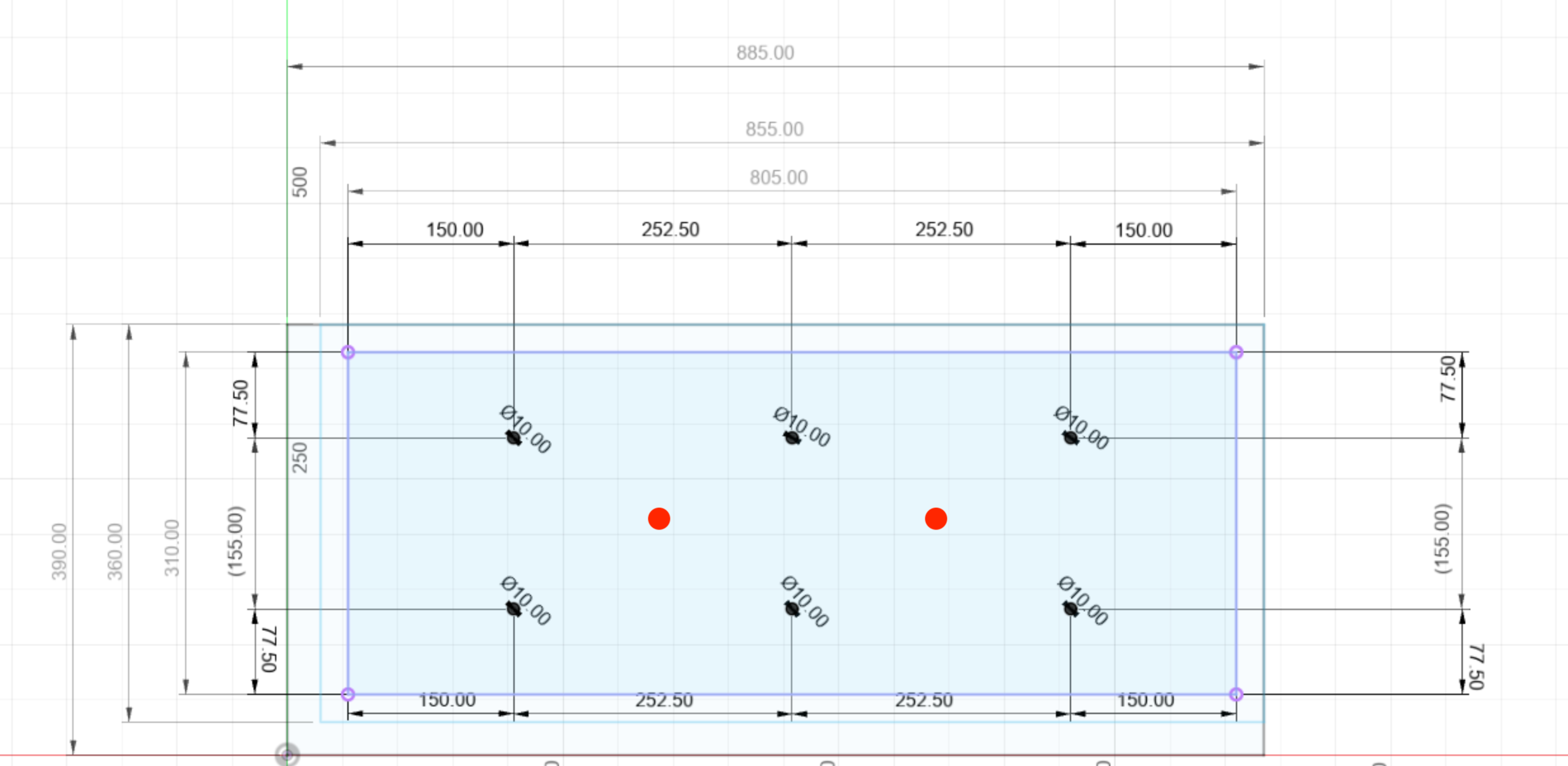

da nun die ersten Arbeiten am Pool bzw. Der Bodenplatte anstehen wollte ich noch einmal kurz fragen ob die 6 Bodeneinläufe wirklich die beste Wahl sind. Wäre es besser, eine Reihe (3 Einlaufdüsen) in die lange Wand auf der Überlaufseite (im unteren Bereich) zu machen und eine Reihe auf der gegenüberliegenden Seite (im oberen Bereich). Mögliche Vorteile sehe ich darin, das eine Walze entsteht und man mit etwas Aufwand auch nochmal an die Leitungen rankommt. Oder macht es keinen Unterschied zur reinen Bodenvariante? Oder eine Mischung? Eine Reihe im Boden (Überlaufseite) und eine Reihe in der Wand (Wand Richtung Haus)?
Grüße David

Wenn sich die Beckenabmessungen nicht geändert haben, würde ich auch an den Düsen nichts ändern. Bodeneinlauf gibt immer die bessere Hydraulik als "Wand" (in einem Überlaufbecken)

Ok dank dir. Und die rot markierten Abläufe sind an der Position auch ok? Du schriebst mal in der Ecke installieren.
Grüße David

...das war bevor Du Abläufe in die Mitte gezeichnet hattest.
Aber die Anordnung ist ja kein Problem, hatte ich ja geschrieben

Wären sie in den Ecke (diagonal gegenüberliegend) besser aufgehoben. Ich mache vermutlich gerade ne Raketenwissenschaft drauß wo es nicht sein muss, will aber auch nichts falsch machen :D
Die Abflussverrohrung würde ich einzeln in den Poolkeller führen. Sollte ich diese dort dann aber zusammenführen (mit nem Y Stück oder so), damit ich auf ein 3 Wegeventil gehen kann. Oder konsequent einzeln ins System einbinden? Wenn ja, wie am besten.
Grüße David

:? ...wenn ich jetzt nochmal schreib das die "Anordnung passt" frägst mich dann trotzdem wieder? :) ...es ist egal ob Boden oder Ecken...
Wir bauen aber auch keine Schwimmbäder... wir entwickeln Mess- und Regeltechnik. Du kannst mir gerne einen Plan vor die Nase halten, ich kuck drüber und sag meine Meinung dazu - aber ich kann nicht jedes Teil an einem Schwimmbad dann in allen Varianten mit allen Vor- und Nachteilen irgendwie durchdiskutieren... wie Du es am Ende baust ist ja auch Deine Sache.
Wir machen nur Vorgaben wie die Mess- und Regelstrecke (bestenfalls) auf zu bauen ist - weil sie so dann halt auch am besten und zuverlässigsten funktioniert.
