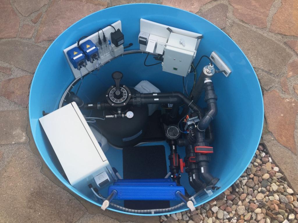

... mittlerweile läuft auch die Dosierung. Mit 2 Kanistern zusätzlich im Schacht ist jetzt platzmäßig E N D E !!!

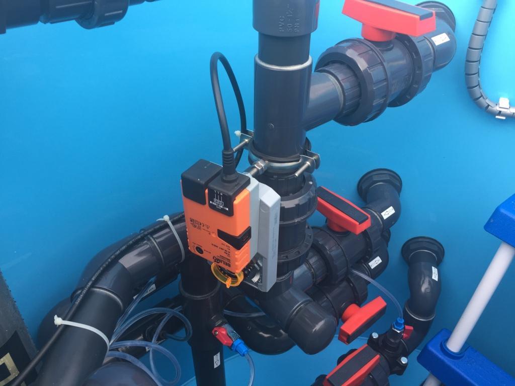

... sollte ich an den Belimo SMD230A noch Snubber o.ä. verbauen? Habe die beiden Phasen direkt auf NC und NO an meinem vorletzten freien Controller-Relais geklemmt. Habe mal testweise manuell geschaltet und: ... funktioniert einwandfrei.
Kann später der Stellmotor bei vollem Durchfluss im Hauptstrom geschaltet werden oder muss dazu die Pumpe stoppen? Gibt's einen Thread für Solarsteuerung? Auch wegen der Regeln und was sonst noch zu beachten ist etc.?
- Beiträge: 9988
- Belimo (zumindest die mit elektronischer Regelung) brauchen keine Entstörglieder.
- Kannst immer umstellen
