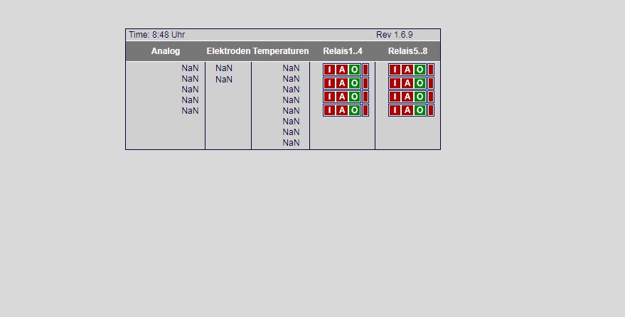

Eine Weile ist es her seit ich meinen ersten Controller konfiguriert habe, nun komme ich beim neuen nicht weiter als den Rescue control.
Nachdem ich den neuen Controller erstmalig an meinen Router angeschlossen habe, weis ist die zugewiesene IP. Gebe ich die im Browser ein kommt eben nur der Rescue Controller. Die Relais lassen sich schalten.
Reset, SD rein raus, alles nix gebracht, was habe ich wohl übersehen?

hm... diese "Rescue" Seite kommt eigentlich, wenn er nicht von der SD-Card lesen kann.
Andererseits sollte er gar nicht booten wenn er nichts lesen kann. Stehen Namen für die Relais auf der "RescueControl" Seite oder nur "NaN"?
Könntest Du mir den Inhalt der SD-Card bitte mal als .zip Datei schicken?

Anbei mal ein screenshot - hilft das weiter?
Ich lese die SD karte gleich aus.
Gruss Patrick
Rescue Seite.jpg (37.03 KiB) 116 mal betrachtet

hm... die Dateien an sich sind auch OK. Alles da was da sein muss. Auch von der Inbetriebnahme.
Die Meldung mit den "leeren Ordnern" wird wohl vom Unterordner /history kommen (Statistik)... der und seine Unterordner waren ja leer. Ist auch der einzige der fehlt.
Warum er jetzt von der Card nicht lesen kann.... habe ich gerade keine Idee. Im PC funktioniert sie ansonsten ganz normal?
