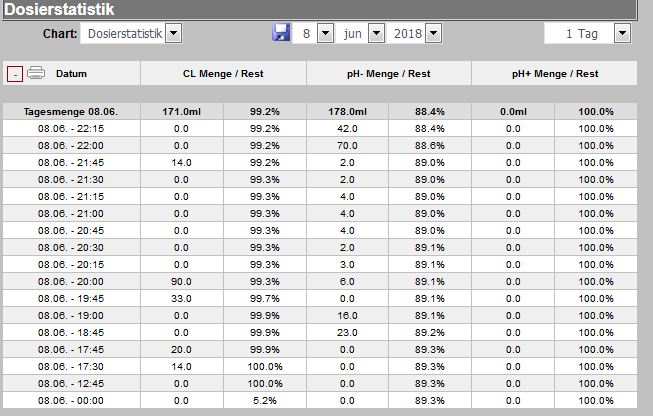

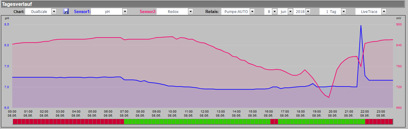

Hast ne externe Adresse für den Controller oder kannst mal die Redoxstatistiken (Redox-Messwert und Cl-Consumtion als Sensoren und Filterpumpe als "Relais") der letzten Tage hier posten?

Wieviel Granulat hast denn da rein und um welche Uhrzeit?
Am sinnvollsten ist immer Abends... nach 20..21 Uhr, wenn die Sonne weg ist... und entsprechend die Pumpe laufen lassen, bis zumindest der pH-Wert wieder passt

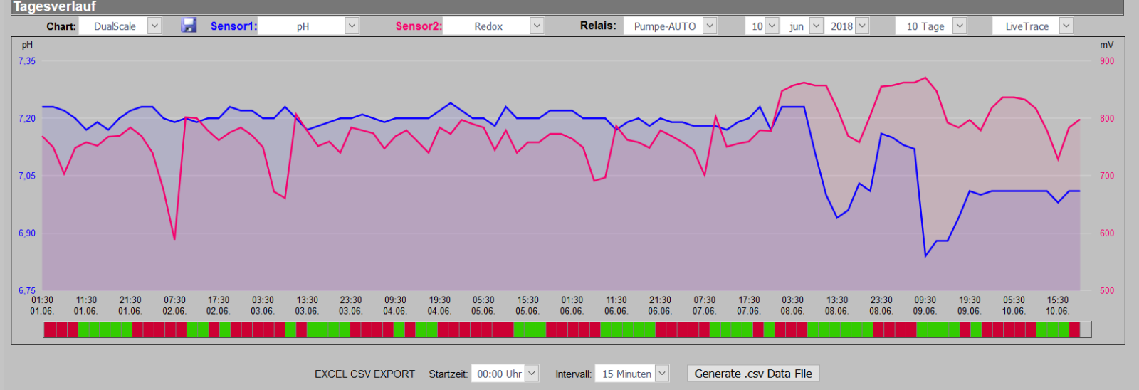

(der scheint ja gepasst zu haben... 10 Tage Zeitraum is aber zu grob um da jetzt was zu erkennen).

Das Absacken des Redox bis unter 700mV hier kommt vom schwimmen? Kannst Du die Einstellungen der Chlor-Control noch posten? Eigentlich hätte er da schon früher mal dosieren können/sollen/müssen (je nach Einstellung). Oder hast ne externe Adresse Deines Controllers (per Mail)... dann kann ich mal kucken.

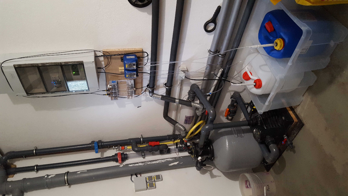

Hast Du irgendwelche Schalter/Knöpfe/andere Steuerungen die Dir die Filterpumpe deaktivieren können/könnten ohne das es der Controller "mitbekommt"?
Und vielleicht ein Foto wo man die komplette Verrohrung sieht. Filter, Position der Impfstellen, Abzweige... usw.
Nein, läuft alles über den Controler! Ansonsten müsste ich schon den Stecker der Pumpe ziehen.
Kann heute abend mal ein paar Fotos einstellen.

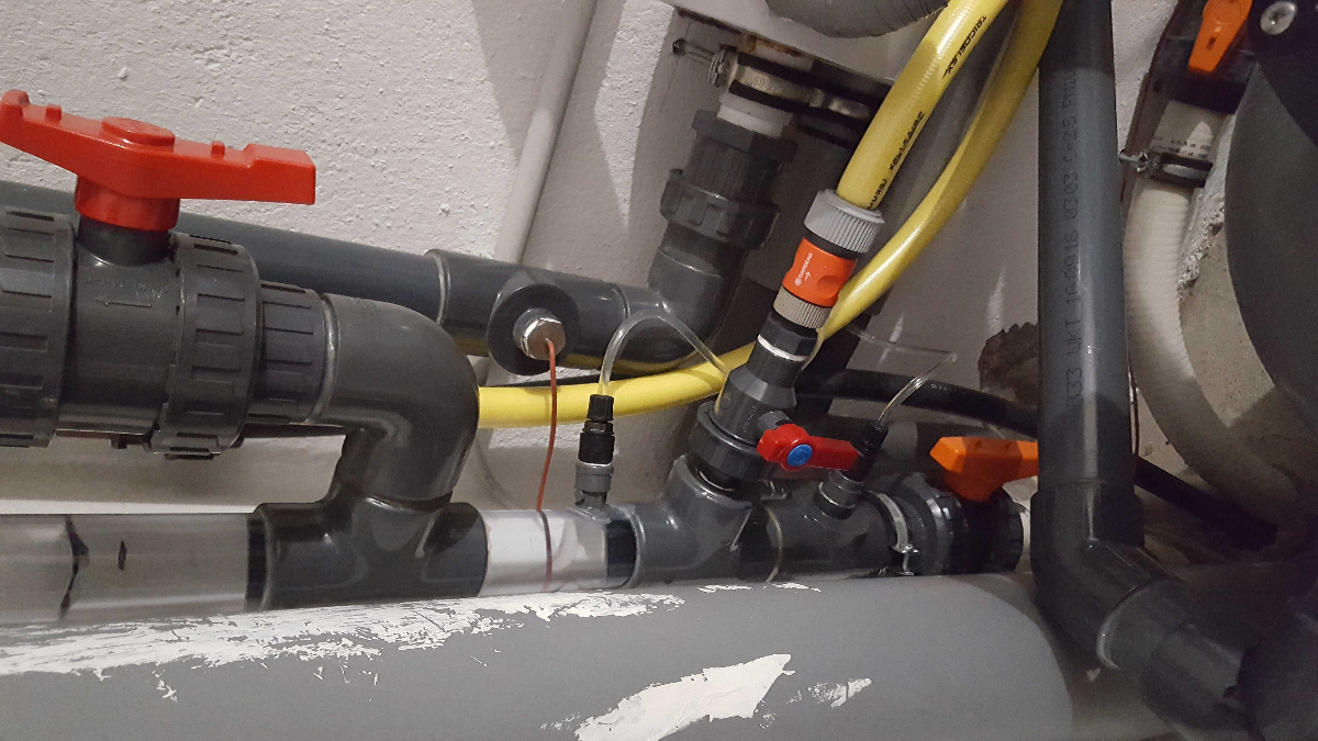

ok. Frage nur ob irgendwie in stehendes Wasser dosiert werden könnte... pH- dann Chlor hinterher (oder umgekehrt) => Chlorgas... das würde man recht gut riechen (wenn es dann irgendwo raus kommt). Deine Einstellungen sind soweit OK... könnte - wenn dann - nur noch dran liegen das die Impfstellen an einer Position sitzen wo nicht immer Wasser durch fliesst (bei bestimmten Ventilstellungen)?

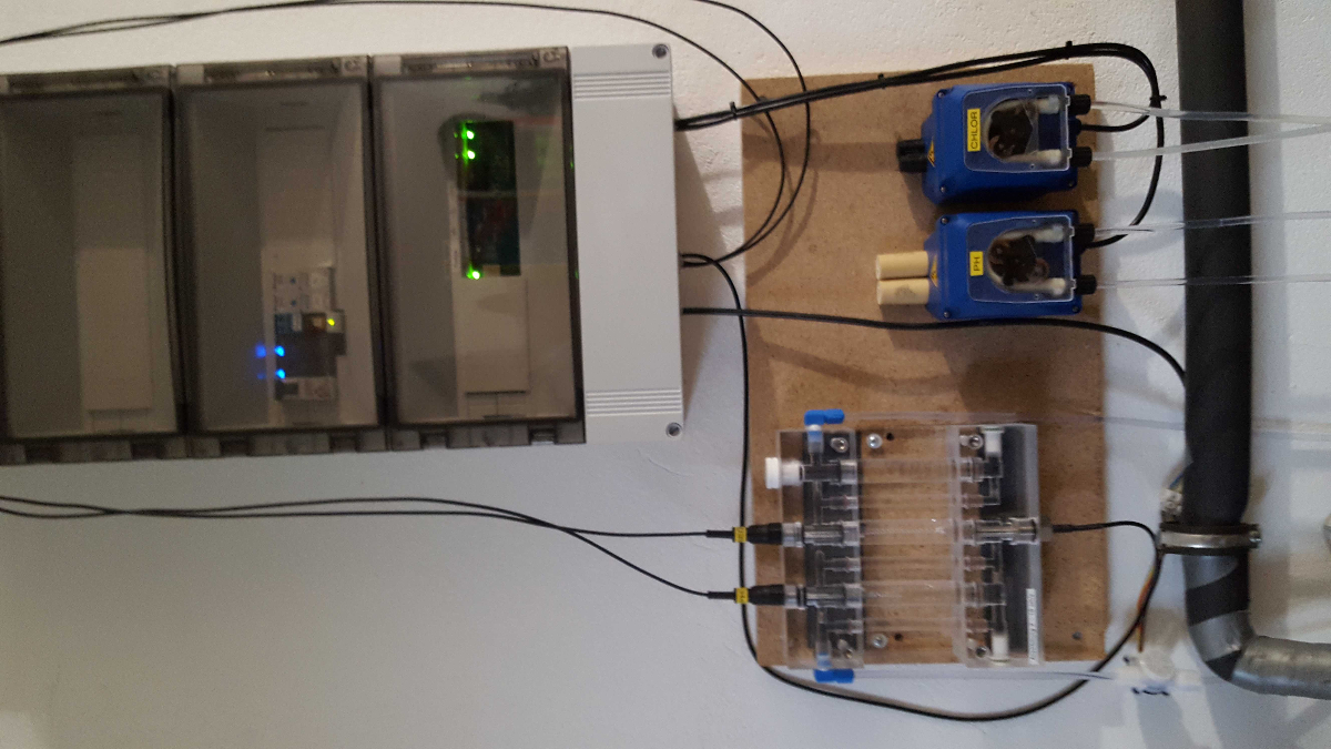

Ne die Impfstellen sind so angeordnet, dass da immer Wasser durchfließt.
Füge mal ein paar Fotos (wie dreht man die?) von meinem Technikraum in der Garage an.

hm... sieht OK aus. Dann hab ich jetzt auch keine Idee mehr.
