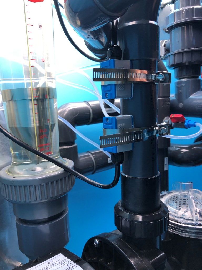

... habe übrigens die TUF-Sensoren unmittelbar hinter der Pumpe und auch direkt vor einem 90°-Bogen auf einem max. 25cm-Stück. Die Werte sind absolut plausibel und decken sich mit den Werten des Schwebekörper-Durchflussmessers, den ich zusätzlich nach dem Filter in der Verrohrung habe. Allerdings habe ich auch durch Schiebehalle und Skimmernetz nie auch nur einen Krümel im Vorfilter der Pumpe. Damit, würde ich sagen, sind die geforderten geraden Strecken vor und nach den Sensoren eher theoretisch ideal, aber nicht unbedingt Pflicht. Pflicht ist auf jeden Fall die Paste unter den Sensoren, ohne die ich überhaupt keine Werte bekam.
