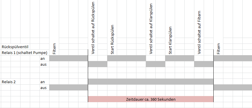

Das Bild hier zeigt den zeitlichen Verlauf der Relais am RS-Ventil. Da kann man auch nichts konfiguieren.
Das Problem in meiner Konfiguration ist, daß das Relais 1 in Reihe nach dem Controllerelais für die Pumpe kommt. Wenn also einer manuell per FB oder am Ventil selber eine Rückspülung einleitet muss ich die Desinfektion abschalten, weil die Elektrolyse sonst während der durch Relais 1 ausgelösten Pausenzeiten UND während der Rück- und Klarspülphase weiterbrodelt, da geht ja kein Wasser durch die Zelle. Der Controller bekommt davon nichts mit. Dafür will ich ja Relais 2 nutzen.

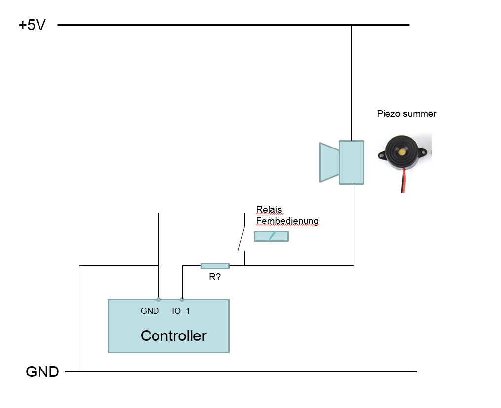

eine weitere Frage zu meinem Thema mit der Fernbedienung: Ich möchte gerne einen Quittungston haben, wenn auf der FB die entsprechende Taste gedrückt wird. Dazu möchte ich einen Piezo-Summer verwenden (z.B. https://www.ebay.de/itm/1-x-Piezo-Summe ... 0009.m1982)
Ich geh im Moment davon aus, daß der Summer intern eine Schaltung hat um die Frequenz zu erzeugen.
Kann ich das ohne den Wiederstand (R?) anschliessen, oder brauche ich einen Widerstand?
Wie immer vielen Dank :)

grundsätzlich kannst du eine PullupLast ( in Form eines Buzzers) nach VCC anschliessen , auch ohne Widerstand , man kann den Eingang auch direkt auf VCC klemmen ohne das was passiert / bzw, kaputt geht
Die Eingänge sind lt Datasheet alle 5V-fest.
Was ich nicht weiss ist : wieviel Strom reicht aus , damit der Buzzer bereits piepst, da kann der Widerstand durchaus nützlich sein.
Ich vermute der Strom den der IO Pin als Eingang in sich reinfliessen lässt wird nicht ausreichen um es piepsen zu lassen .
den Widerstand kannst du vorsehen , eher mal so obglitatorisch, die Dimensionierung kann ich nicht sagen 10 ... 100K ? ist glaub ich nicht so lriegsentscheidend.
Die Eingangsstruktur des IO Pins hat bereits einen internen Pullup, ein weiterer Pullup in Form eines Buzzers ist nebensächlich
der Zweck eines ext Widerstands ist m.M nach nur zu verhindern das der Buzzer schon bei minimalen Strömen lospiepst .
wenn der Schalter geschlossen wird piepst das Ding auf jeden Fall , der Eingang ist auch auf GND, der Zustand wird erkannt werden.
Also kurz formuliert , mit einem Direktanschluss ohne Widerstand wird auch nichts kaputt gehen, im worst case piepst der bereits .
aber ich denke das hat man schnell rausgefunden
gruß
Frank

Ok, danke. Sind 5V denn das Ende der Fahnenstange oder wären auch 12V möglich? Da piepsts etwas lauter...
Ihr habt ja die Betriebsspannung auf 24V hochgesetzt.
Ich kann mir aber nicht wirklich vorstellen, dass die IOs das aushalten.
Grüße, Daniel
Beiträge: 10185
Re: Schalter/Taster für Rückspülen
Ne 5V maximal für die Digital-Inputs... keine 12 :)
