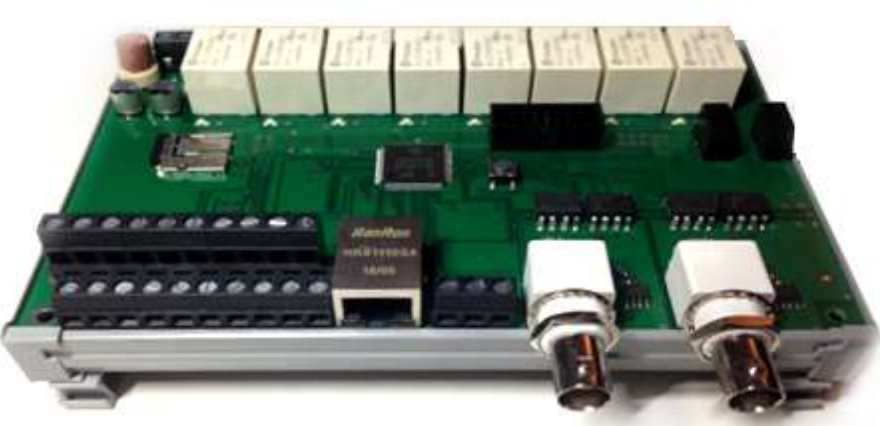

Miss als erstes mal ob das Netzteil die 5V noch liefert
Dann is da oben links (auf dem Bild das braune) eine Sicherung... die kann man rausziehen. Mal durchmessen.
Wenn die 5V Versorgung vom Netzteil passt und die Betriebs-LED leuchtet nicht, ist die evtl durch.
Es wurde damals auch eine Ersatzsicherung mitgeliefert.
Die fliegt aber eigentlich auch nicht "einfach so". Nachdem der 1-Wire Bus ausgestiegen ist, hat einer von denen evtl. einen Kurzschluss... voll Wasser gelaufen, Kabel kaputt, Kabel angefressen ?!
Würde die 1-Wire Sensoren evtl. mal abstecken, bevor Du das mit einer neue Sicherung versuchst.

Super Diagnose. Vielen lieben Dank erstmal.
- Also, Netzteil ist wie vermutet i.O. und liefert seine 5V.
- Die Sicherung ist durch! Eine Ersatzsicherung habe ich leider nicht oder sie ist in den letzten 6 Jahren, in denen ich sie nicht benötigt habe, verloren gegangen.
- Sensoren sind auf den ersten Blick auch i.O. keine Beschädigungen, kein Wasser, nix. Dran rum gewackelt hat da auch keiner.

hm... die schnellste Variante wäre wohl diese:
https://www.ebay.de/itm/Kleinstsicherun ... Sw7o5Zd1RU
bzw.: https://www.reichelt.de/kleinstsicherun ... 25197.html
Wir könnten auch welche schicken, aber erst am Montag / Dienstag.
Sensoren ...hm.... Lässt sich nur bedingt prüfen. Du könntest mit einem Multimeter eine Widerstandsmessung der Adern untereinander machen:
SCHWARZ gegen ROT; SCHWARZ gegen GELB und dann noch ROT gegen GELB... da darf nirgends ein Widerstand angezeigt werden.
Auch einen evtl. vorhandenen Verteiler für die Sensoren messen (falls Du den benutzt)
Wieviel Sensoren sind denn dran?

Wasser is auch nirgends drüber gelaufen (Kondensat in der Verteilung o.ä.)? Irgendwelche Spuren auf der Platine sichtbar?

Ich war jetzt nochmal nachschauen und hab den Verteilerkasten aufgeschraubt. Wasser in irgendeiner Form ist im Verteiler / Platine ausgeschlossen.
Hab dann doch nochmal die Widerstandsmessung direkt am Verteiler durchgeführt und Bingo da gibts nen Widerstand zwischen den beiden rechten Adern. Da ist also irgendwas im Argen. Nach Schrittweiser Reduktion der Sensoren am Verteiler spricht vieles für den Sensor vor der Ansaugung. Da tropft mindestens Chlor wegen undichter Verbindung zwischen Dosierpumpe und Injektionsventil auf das Kabel. Das ist aber ein anderes Thema (stell ich noch separat zur Diskussion). Beschädigungen am Kabel seh ich aber keine.
Muss das Ganze mal abbauen und auseinander nehmen und genauer unter die Lupe nehmen. Das sind noch selbst gelötete Sensoren ;)

So, hab die neue Sicherung. Der Controller läuft wieder (echt cool gebaut, das Teil ;) ;) ).
Den auffälligen Temperatursensor hab ich auch nochmal angeschaut und festgestellt, dass ein Bein des Sensors gebrochen war. Komisch wenn keine Bewegung drin war. Vielleciht hat sich in der Eintauchhülse mal Kondenswasser gebildet.
Naja, sei es drum - ein neuer Sensor muss da dran.
