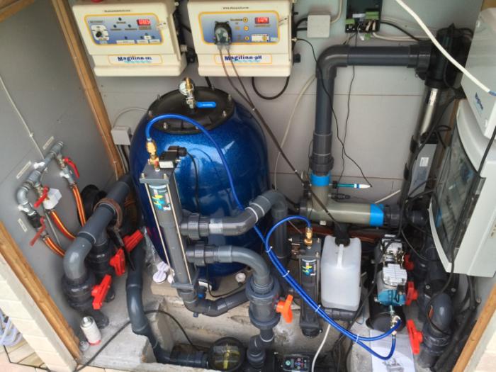

Statt Wasser kannst Dir auch einen 8l Kompressor zulegen und per Luft Dein Besgo steuern.
- image_59446.jpg (60.37 KiB) 170 mal betrachtet

ok und die ganze Anlage steht immer unter Druck und wird einmal in der Woche 5 Minuten aktiviert oder wie hast Du das gesteuert?

Das ist nicht meine Konfi. Und was ist mit Wasser? Willst immer hingehen und die Armatur auf und abdrehen?

Ja. Das bleibt angeschlossen wie ein Wasserhahn ... der hat ja auch immer Druck
Oder mit Luft... regelt der Druckwächter im Kompressor das ja selber... Druck steht immer an.

mit dem Wasser habe ich verstanden -ich meinte ob der Kompresor immer unter Druck parat steht oder wie das funktioniert.

Der Kompressor steht unter Druck, und schaltet sich wieder ein wenn der Druck abfällt.
