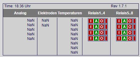

mein Controller lief nun einige Tage problemlos, seit heute ist das Webinteface nicht mehr erreichbar und auf den FTP komme ich auch nicht drauf. Über das Webinterface sehe ich nur die Rescue Control Seite.
Was ist los? Wie bringe ich den wieder in den Normalbetrieb?

Beiträge: 9988
Re: Webinterface nicht aufrufbar
Ist die Card überhaupt drin?
Wenn überall nur "NaN" anstatt irgendwelcher Namen steht, dann kann die Card beim booten schon nicht gelesen werden (oder ist nicht da).
Hattest die draussen für ein Update?

Beitrag von pjuecat »
Nein, ich hab nix gemacht. Am Nachmittag ist mir mal aufgefallen, dass auf der Verlaufsseite die auswählbaren Sensoren etwas kryptisch (mit Sonderzeichen) angezeigt wurden, alle anderen Menüpunkte waren noch ganz normal.
Auf einmal ging dann eben nix mehr.
Karte wurde nie entfernt und sollte also drinnen sein.
Beiträge: 9988
Dann nimm sie bitte mal raus und kuck ob Sie am PC noch lesbar ist.
:shock: Nein, die ist hinüber. Kann am PC nicht gelesen werden.
Und das nach 7 Tagen Betrieb :o
