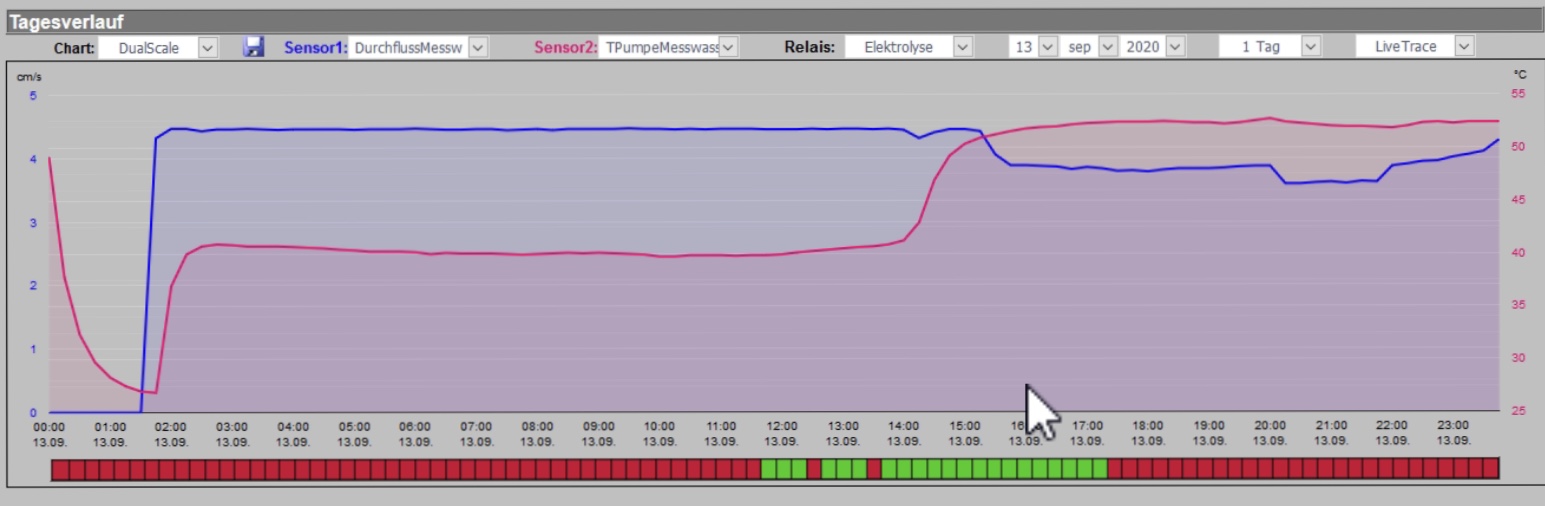

Wenn man sich den Verlauf des Messstreckenflows einmal ansieht...
... könnte man ja vielleicht auch mal auf die Idee kommen, dass hier langsam ein Filter zugeht. Genauso wars dann auch. Innen hatte sich ein ganz feines, braunes Sediment im Filter abgesetzt und diesen langsam aber sicher zugemacht.
Filter gereinigt, voila, max. über 16cm/s Flow, was will man mehr...

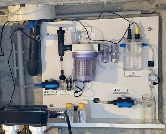

Für Daniel - so sieht das gute Stück aus:
... und hier der Filter:
Ich werde also weiterhin die Einbaulage bei "vertikal" belassen und weiter beobachten.

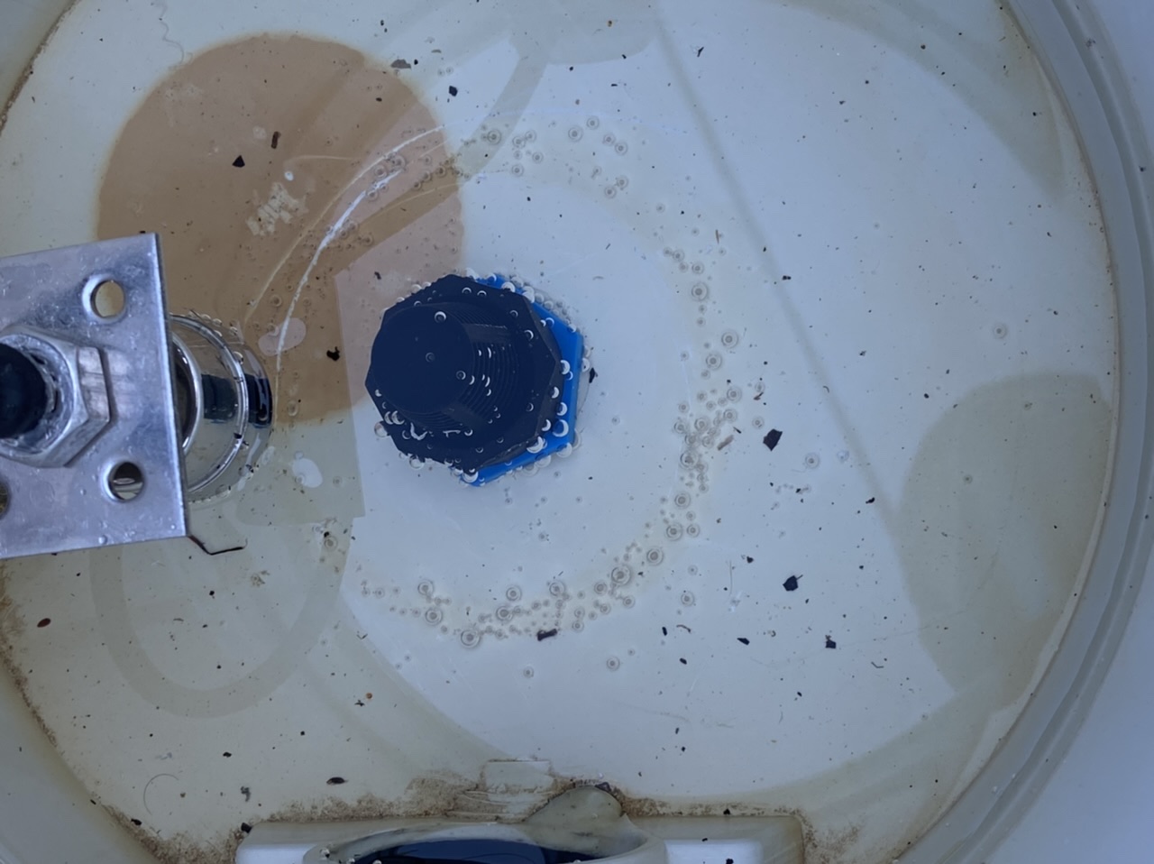

Bei mir sieht es so aus Filter (noch) nach Pumpe: Ich sauge aus der ehemaligen Schwimmerkammer der mechanischen Nachfüllung an. Dreck gibt’s da auch allerdings nicht so viel. Problem hier sind eher die feinen Gasblasen aus der Elektrolyse.
Die sammeln sich am Einlaufsieb vor der Pumpe und irgendwann ist es genug, das sie eingezogen werden. Die Pumpe verschluckt sich und wird das Gas nicht so schnell wieder los (obwohl ich einen Entlüfter eingebaut hab).
Dadurch fällt der Durchsatz ab.
Ich hab auch mal einen Temperaturfühler an die Pumpe geklemmt. Wird ordentlich warm, wenn sie Luft zieht. An Tagen, wo die Elektrolyse nicht oder nur wenig läuft passiert das nicht. Ich werde also nochmal umbauen und den Filter vor die Pumpe setzen in der Hoffnung, dass sich die Bläschen dann im Filter sammeln und über den Entlüfter verduften.
