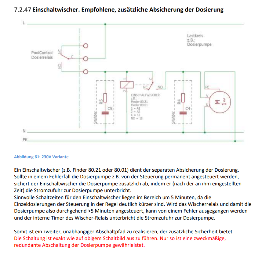

auf Grund der einfacheren Entstörbarkeit möchte ich in meinem Schaltschrank mit 230V Steuerspannung bei den Relais/Schütz arbeiten.
Daher folge ich auch der Empfehlung der Anleitung und werde zur Sicherheit bei den Dosierpumpen das Finder Relais 80.21.0.240.0000 als Wischer verwenden.
Um auch gegnüber dem "Kleben-bleiben" des Wischerrelais abgesicht zu sein, möchte ich ein zusätzliches Koppelrelais einbauen. Analog zum Vorschlag in der Materialliste in diesem Thread, jedoch mit 230VAC Steuerspannung.
Habt Ihr hierzu Erfahrungen bzw. eine Empfehlung hinsichtlich Relaistype?
Danke Euch vorab,
Beste Grüße,
Beiträge: 10323
Re: Vorschlag/Materialliste Schaltschrank
Wenn Du das exakt so verdrahtest wie es in der Bedienungsanleitung (Seite 114) gezeichnet ist, dann sind genau diese Fälle abgesichert. Beide Relais (ProCon und Wischer) müssten dann gleichzeitig versagen, das die Dosierpumpe noch durchlaufen könnte.

alles klar - Danke Dir!
Da hätte man selber draufkommen können, wenn man sich einmal in die Schaltung reindenkt, bevor man im Forum blöde Fragen stellt. :roll:
