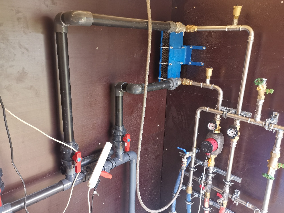

Re: EINBINDEN DER MESSZELLE IN DEN WASSERKREISLAUF
Die Abnahme wurde jetzt verlegt. Seitdem läßt sich die Anströmung der Messzelle wesentlich genauer einstellen! Vorher führten schon minimalste Veränderungen am Ventil zu schlagartigen Veränderungen der Anströmung bzw. die Anströmung musste alle paar Tage nachgeregelt werden.Alex hat geschrieben: ↑5. August 2021, 10:12 Also machen wir das mit der Abnahme nach dem Filter, weil Druckdifferenz und resultierender Durchfluss in Kombination mit unserer Messzelle (die ja auch dafür ausgelegt ist mit "wenig" Durchfluss passende Anströmungen zu erreichen) für 99% der Installationen passen ...
Allerdings findet sich in der ersten Kammer der Messzelle etwas Luft, die Kammer der Sonden sind aber quasi luftleer. Das mag daran liegen, dass der Eingang zur Messzelle etwas „Luft zieht“ oder dass der Poolbauer den Abzweig vom Hauptrohr weiterhin nach oben gelegt hat. Ich denke, damit kann man leben?!
Mach halt mal ein Foto…
Wobei die da normalerweise nicht stört

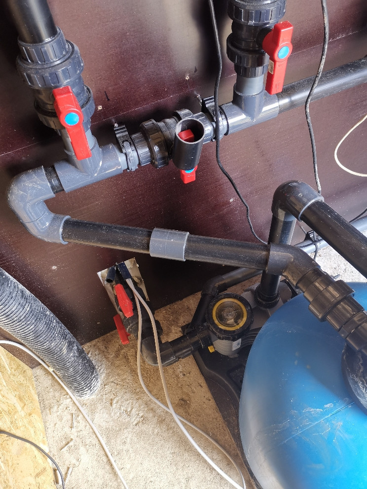

Servus, das Paket mit der Steuerung ist angekommen.
Ich mache mir gerade gedanken über die Einbindung der Messzellen. Eigentlich sollte ja der Rücklauf vor der Pumpe eingebracht werden. Dies ist bei mir ohne größeren Aufwand leider nicht möglich, weil ich keinen Platz habe, wo ich die Anbohrschelle setzten könnte.
Könnte ich alternativ auch direkt nach dem Filter den Vorlauf und den Rücklauf nach den Bypässen von Elektrolyse und Heizung machen?
Grüße Michael
Grüße Michael
...hat zu wenig Druckgefälle.
Entweder baust was an die Ablassschraube der Pumpe dran... oder evtl. halt nen Klebesattel auf das Rohr.
Okay danke... Dann Bau ich die Verrohrung um. Ist wahrscheinlich das beste.
Grüße Michael
Grüße Michael
Guten Abend allerseits,
Und zwar wurde die Frage hier gestellt, habe aber keine Lösung dazu gefunden...
Und zwar habe ich das Problem, daß ich für den Abzweig zur Messzelle(nach dem Filter) nur eine senkrechte Leitung zur Verfügung habe... Siehe Bild Ist das auch umsetzbar oder muss es eine Waagerechte Leitung sein?
Gruß André
Gruß André

Ich habe gerade in der procon gesehen das da die Range mit 200 bis 900 angegeben ist. Dann erklärt schlauch die Nörgler des Systems.
Beim PH lese ich mal 7,0 und mal 7,4. Was ist denn nun der optimale Wert?

Wo kommen denn die 13ppm Cyanursäure her? Hast Du vorher schon mal irgendwelche Tabletten oder Chlor-Granulat ins Becken gekippt?
Redox... was hat die Elektrode beim Kalibrieren angezeigt? Der Wert sollte eher Richtung 700..800 gehen
viewtopic.php?f=56&t=1210
Da stehen paar Hinweise zu den Einstellungen / Sollwerten / Inbetriebnahme drin.

Nach dem das Becken befüllt war, hatte ich ein Granulat aufgelöst und reingekippt.
Ich kann leider nicht sagen was als Wert angezeigt wurde. Ich kann die Kalibrierung gerne noch einmal wiederholen und den /die Werte aufschreiben.
Aktuelle werden 196,4 mV angezeigt
Da ich keine oder möglichst wenig Cyanosäure im Becken haben darf, bedeutet das Teil- oder Ganzwassertausch?

Es ist zumindest mal auf der Kalibrierseite ein %-Wert gespeichert, der aus den eingegebenen und gemessenen Werten (Messwert der Elektrode und verwendete Pufferlösung) berechnet wurde. Was steht da bei der Redox?
200mV sind viel zu wenig - wenn denn 1ppm freies Chlor im Wasser sind.
