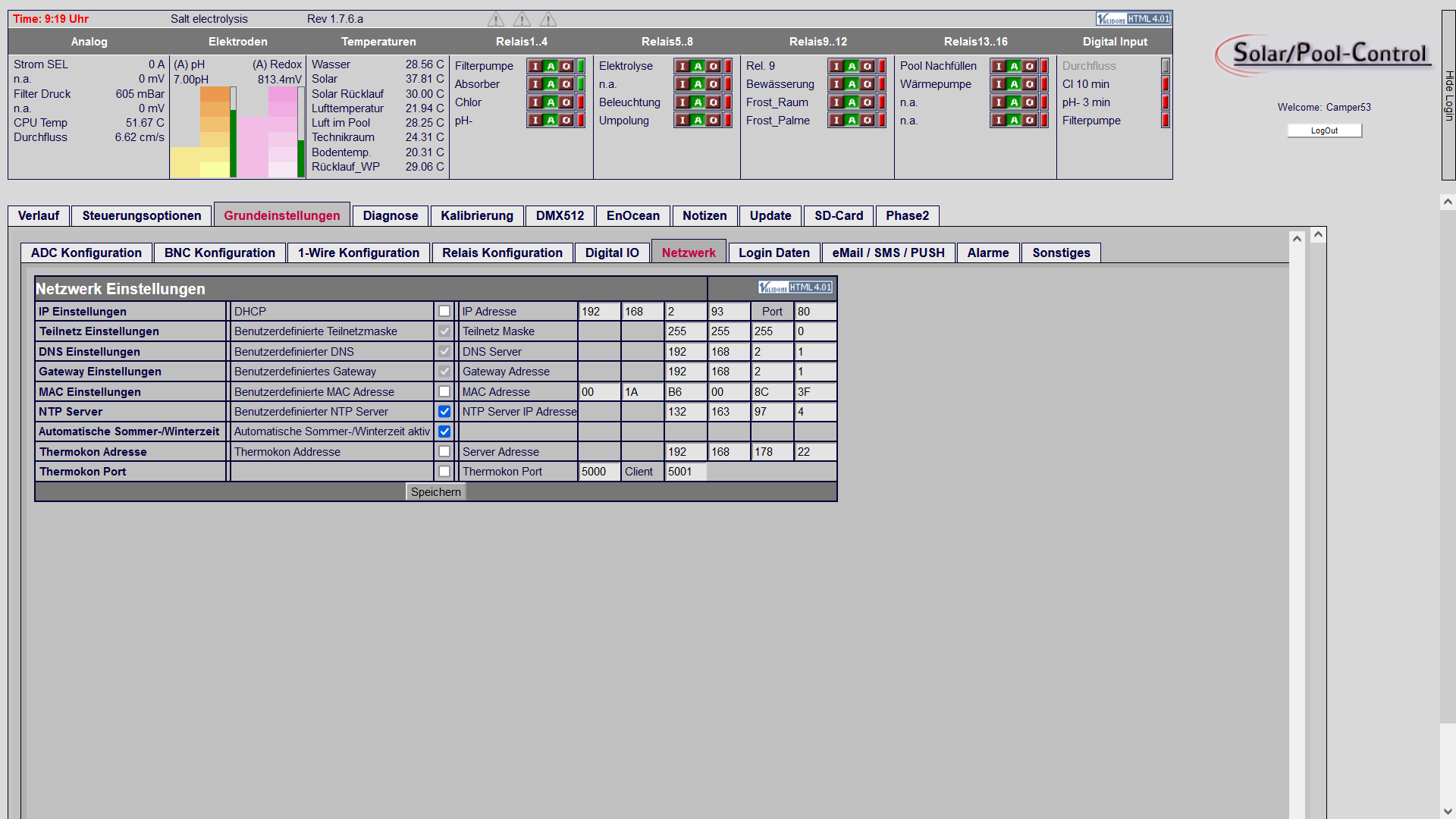

na ja aber Du hast doch einen eigenen in Verwendung. Der Hacken bei "Benutzerdefinierter NTP" ist gesetzt und da steht eine andere Adresse drin, als die die Voreingestellt ist.

FileZilla hatte 4 Verbindungen offen, habe jetzt eine eingestellt und versuche es noch einmal.
Hatte gestern auch mit dem Handy kontrolliert, vielleicht bin ich doch auf benutzerdefiniert gekommen.
Was muß da für eine IP rein?
Beiträge: 10103
Re: NTP Uhrzeit nach Stromausfall
Mach einfach den Hacken wieder weg und speicher... und starte sie neu.

Jetzt funktioniert alles wieder, Backup über FileZilla läuft auch wieder ohne Fehler.
