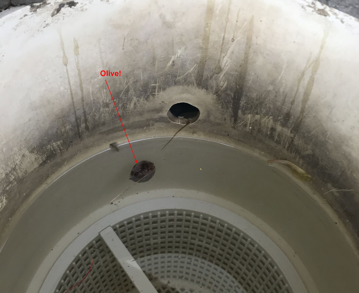

Hab mir die ProCon.Ip gestern bestellt und schon bin ich am Überlegen wie ich alles am besten umsetzte. Bin totaler Poolneuling. Habe unseren Pool (PP Becken, 7x3,25x1,5m mit Salzwasser) vor kurzem erst in Betrieb genommen. Geheizt wird über einen Wärmetauscher von Lupi Solar (bei mir in der Nähe ansessig) direkt mit der Zentralheizung.
Steuerung für Filter, Ph, Heizung,... machen mir momentan keine Probleme. Jedoch würd ich vorerst gerne den Füllstand überwachen und später vllt auch automatisch füllen.
Ein Sensor im Skimmer ist meiner Meinung wegen dem fehlenden Platz nicht optimal.
Wie habt ihr das am besten gelöst? Fotos wären hilfreich.
Grüße Michael
