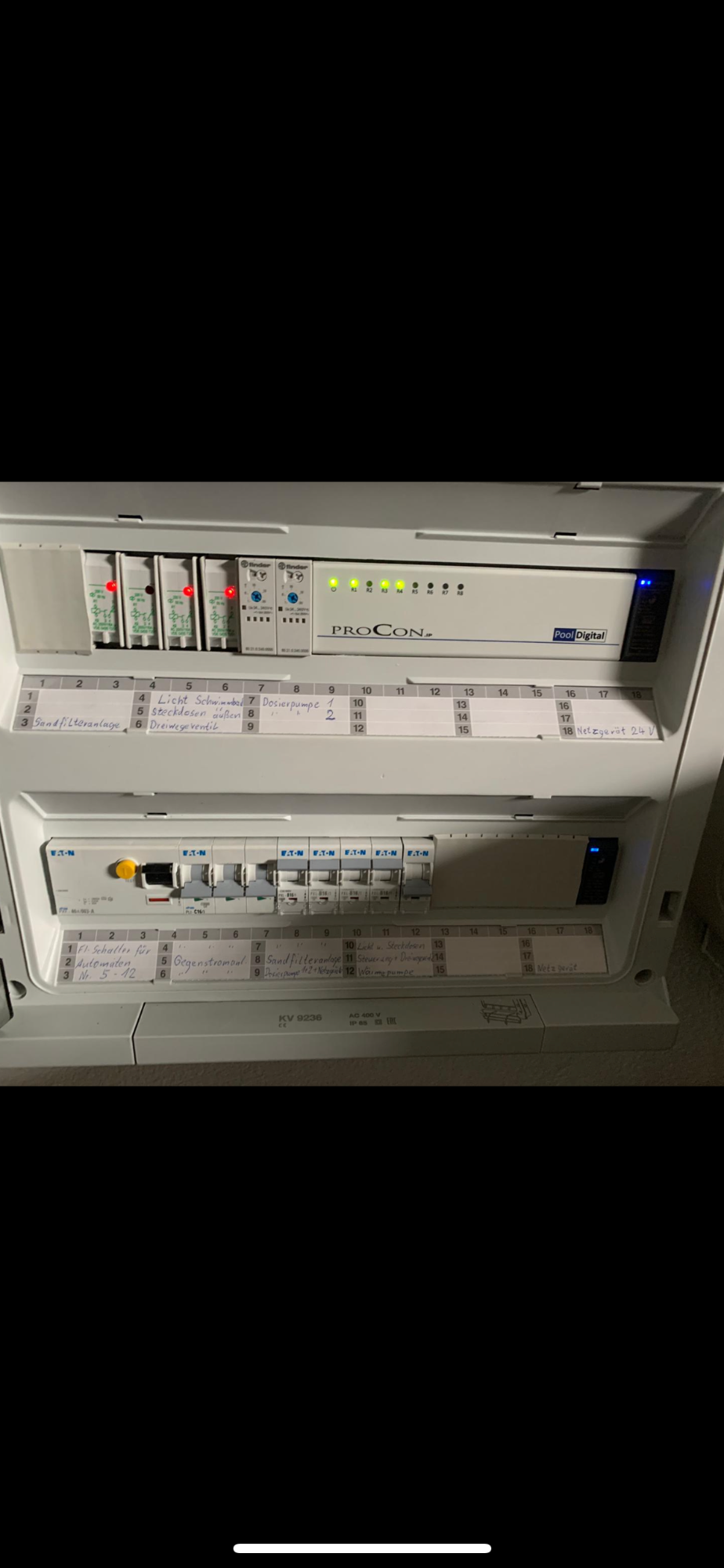

Anbei noch ein Bild meiner Unterverteilung. Momentan ist alles über einen FI abgesichert. Auch die Zuleitung zur Wärmepumpe, die ich vor zwei Jahren gleich vorsorglich berücksichtigt habe.
