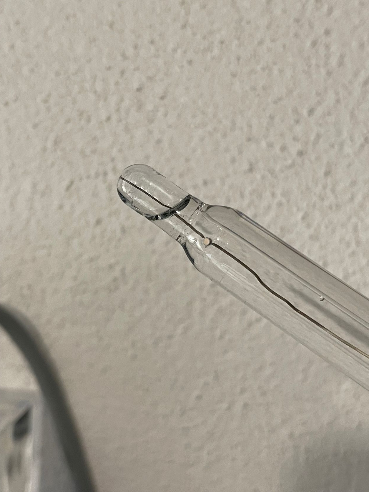

Ich denke ich habe da auch noch ein Problem mit der pH Sonde.
Habe nun mehrmals versucht zu kalibrieren.
pH 7 -> 8.0 mV
pH 4 -> 183.8 mV
Kann das stimmen?
Weiters ist mir gerade aufgefallen das die Sonde nicht ganz gefüllt ist bzw das sich in der Spitze eine Blase befindet.
Die Sonde ist komplett neu. Habe ich im März bei Euch bestellt.
Beiträge: 10390
Re: Dubioses Problem nach Sondentausch
>>Kann das stimmen?
Ja.
>>.... bzw das sich in der Spitze eine Blase befindet.
...Luft steigt halt nach oben und wenn man sie auf dem Kopf stehend lagert, sammelt sie sich halt da - die sind nie "ganz voll".
Deswegen: senkrecht stehend lagern.

Alex hat geschrieben: 3. Mai 2022, 00:18 ...Luft steigt halt nach oben und wenn man sie auf dem Kopf stehend lagert, sammelt sie sich halt da - die sind nie "ganz voll".
Ja das habe ich eigentlich gemacht. Mit schwingen bekomme ich die Blase nicht nach oben. Sitzt irgendwie unten fest. Naja mal abwarten ob sie irgendwann wandert.

Also irgendwie die Luftblase rausbekommen und neu kalibrieren oder? ;)

Die pH hat noch immer die Blase. Ich habe nun bis auf weiteres die alte laufen. Nach korrekte Kalibrierung zeigt die auch wieder 80% Lifetime an.
