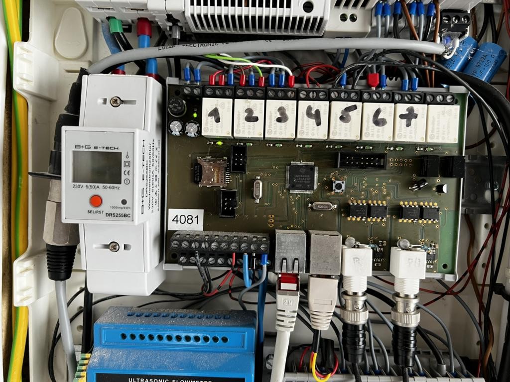

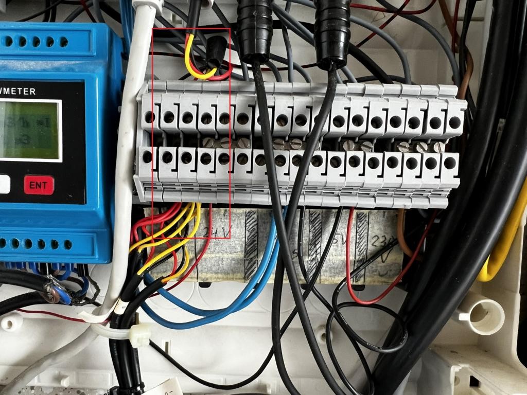

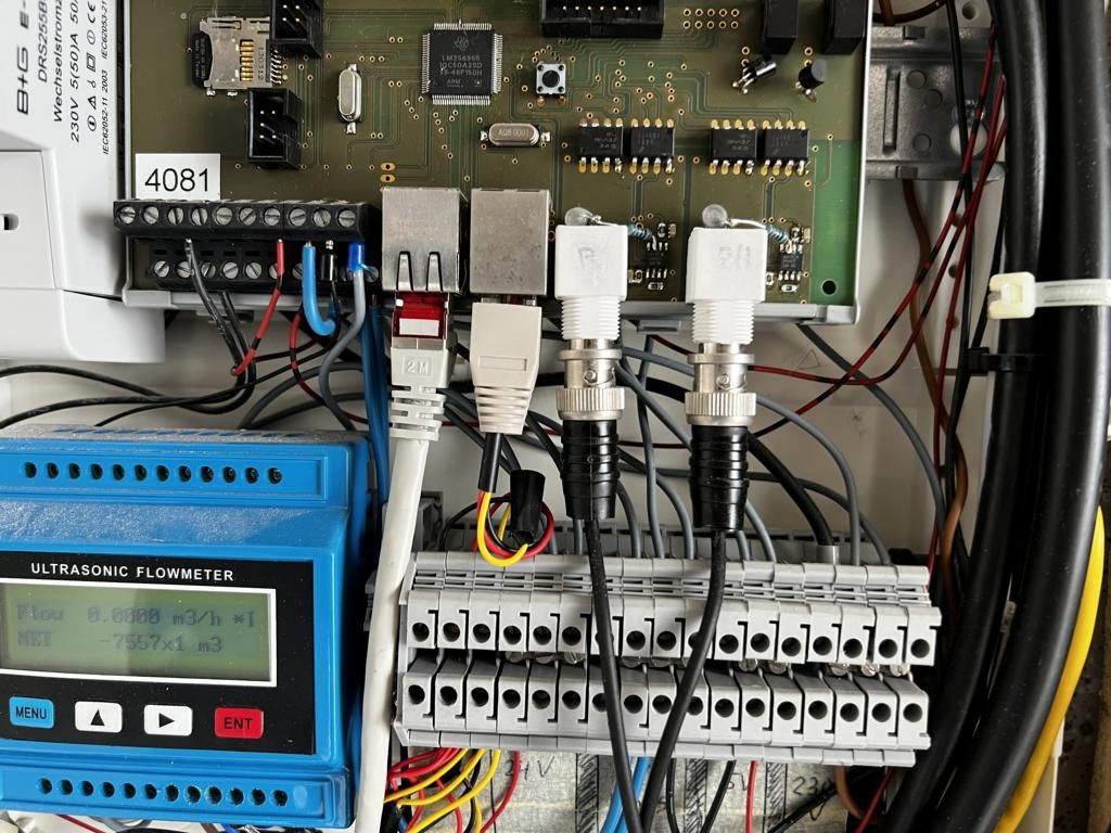

diese Jahr hat der Neustart leider nichts gebracht. Ich weiß nicht, warum mir die Dinger ständig kaputt gehen. Den Fehler finde ich nur, indem ich die 1-wire Sensoren einzeln anklemme und schaue, ob's geht? Nervig ist, dass ich die mit Aderendhülsen angeschlossen habe und dann jedes mal alle Kabel wieder neu machen muss. Hast Du da für einen fachfremden Hobbyisten einen Tipp?
K1024_IMG_6528 3.JPG (169.04 KiB) 34 mal betrachtet
K1024_IMG_6529 3.JPG (177.71 KiB) 34 mal betrachtet
Vielleicht muss ich irgendwann auch mal meine Poolsteuerung aktualisieren. Die ist ja schon länger EOS... :D
K1024_IMG_6530 2.JPG (175.16 KiB) 34 mal betrachtet
Beiträge: 10444
Re: 1-wire Bus: Keine Sensoren erkannt
Alle Adern in eine Hülse gepresst? Dann gibts natürlich nix womit du wirklich drumrum kommst, das immer neu zu machen...

Ich kanns auf dem Bild auf eurer Webseite schlecht sehen, aber das sind immer noch die dreiadrigen?! Dann bestell ich mal einen Karton voll...
Wie würdest Du das machen, Jede Adre einzeln? Da ist halt wenig Platz...
Beiträge: 10444
Ja, sind noch die gleichen.
Da is halt wenig Platz bei dir... man könnte es auf "mehr" von den grauen Klemmen verteilen - aber die sind wohl alle belegt, wenn ich das richtig sehe?!
Wieviele sind denn kaputt?
