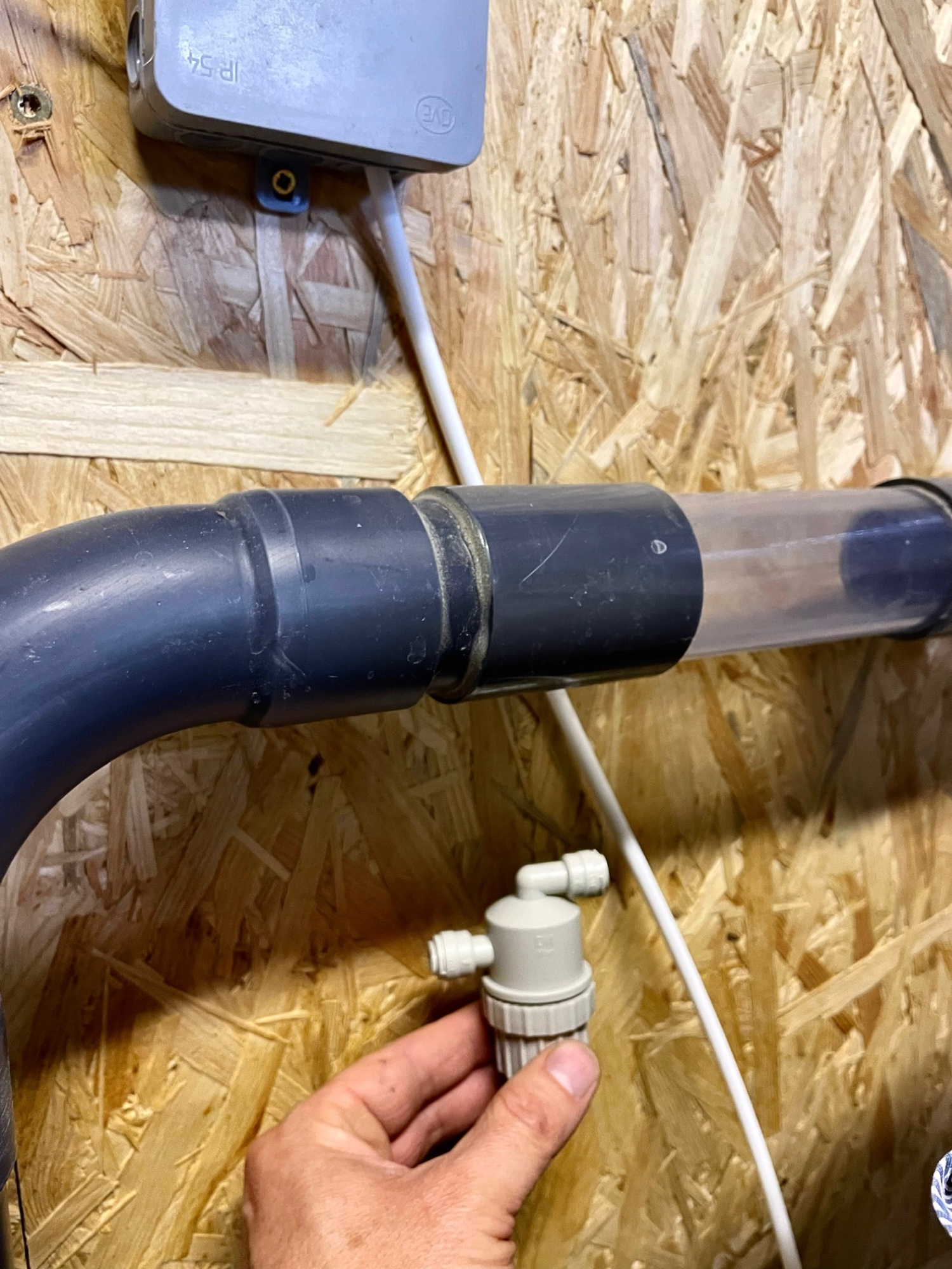

Moin zusammen,
ich hatte letztes Jahr 2-3 mal das Problem, dass über die Zuleitung zur Messstrecke sich irgendwie Krümel den Weg in meine Messzelle gefunden haben und dort die Durchströmung beeinflusst haben.
Ich fand die Idee mit dem Mini-Filter ganz gut, hatte Alex irgendwo mal verlinkt.
Hat den jemand eingebaut und schon im Einsatz. Mich würden mal Eure Erfahrungen interessieren, sonst teste ich das mal für Euch 😉.
Dieser hier: https://www.amazon.de/DMfit-Filter-Stra ... B00WUJZIDS

Habe den gleichen Filter seit knapp 2 Jahren eingebaut....seitdem keine Probleme mehr....aber gutes Stichwort...sollte ich mal prüfen / sauber machen :roll:

Habe ich bei mir auch verbaut am 6 Wege Ventil vor der Filterung dafür ist er gedacht.
Mache ich so 2 mal im Jahr sauber ,klappt ganz gut.

Mein Feedback dazu: Ich hatte den Minifilter im Einsatz, aber er ist wirklich SEHR klein. Und man sieht nicht wenn Partikel drin sind. Es ist ein paar Mal vorgekommen, dass ich es nicht bemerkt habe und die Durchfluss geschwindigkeit dann zu stark abgenommen hat. Ich habe den Minifilter gegen einen größeren Filter mit transparenten Schauglas ersetzt. Kostet nicht viel mehr und funktioniert. Die ganze letzte Saison ohne ein Problem.
