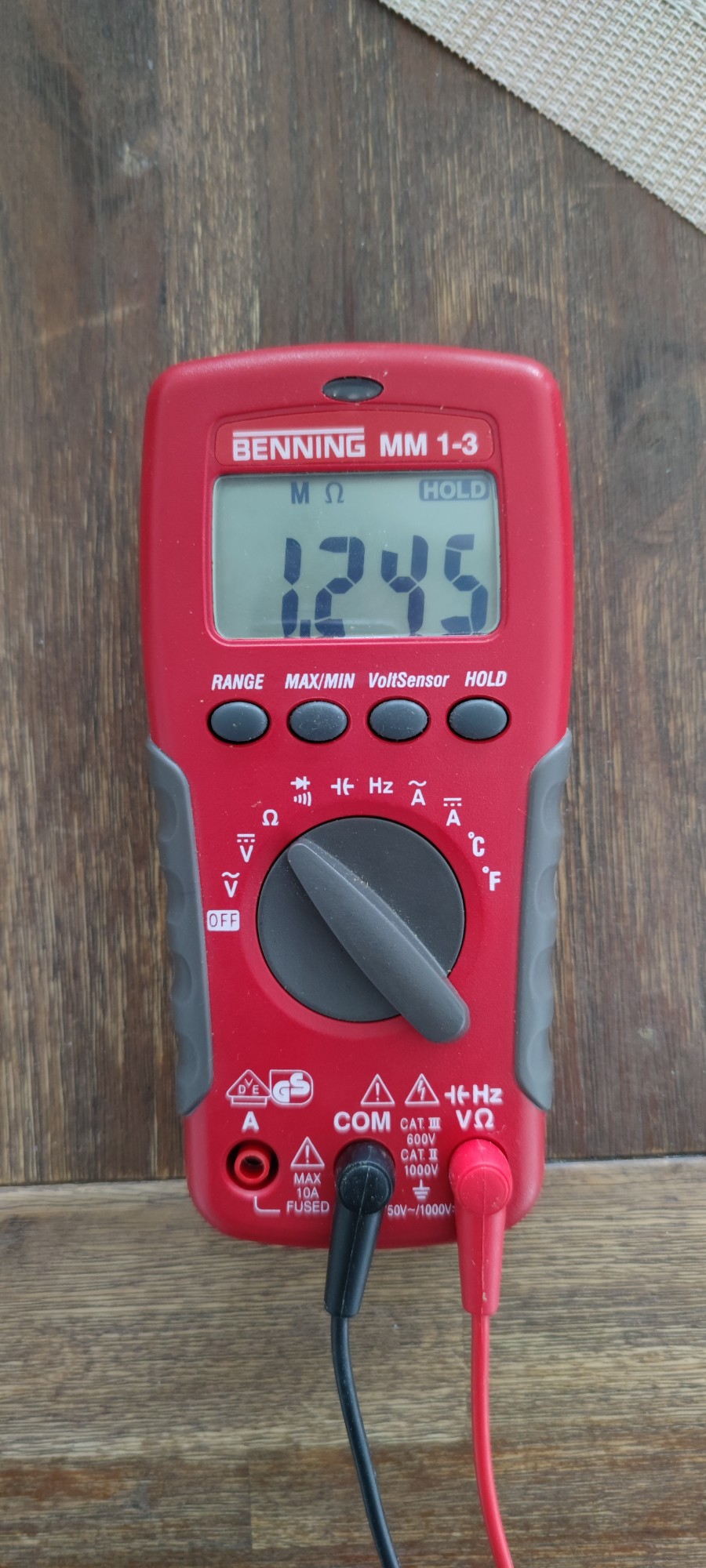

Habe Wiederstand gemessen
- Beiträge: 10317

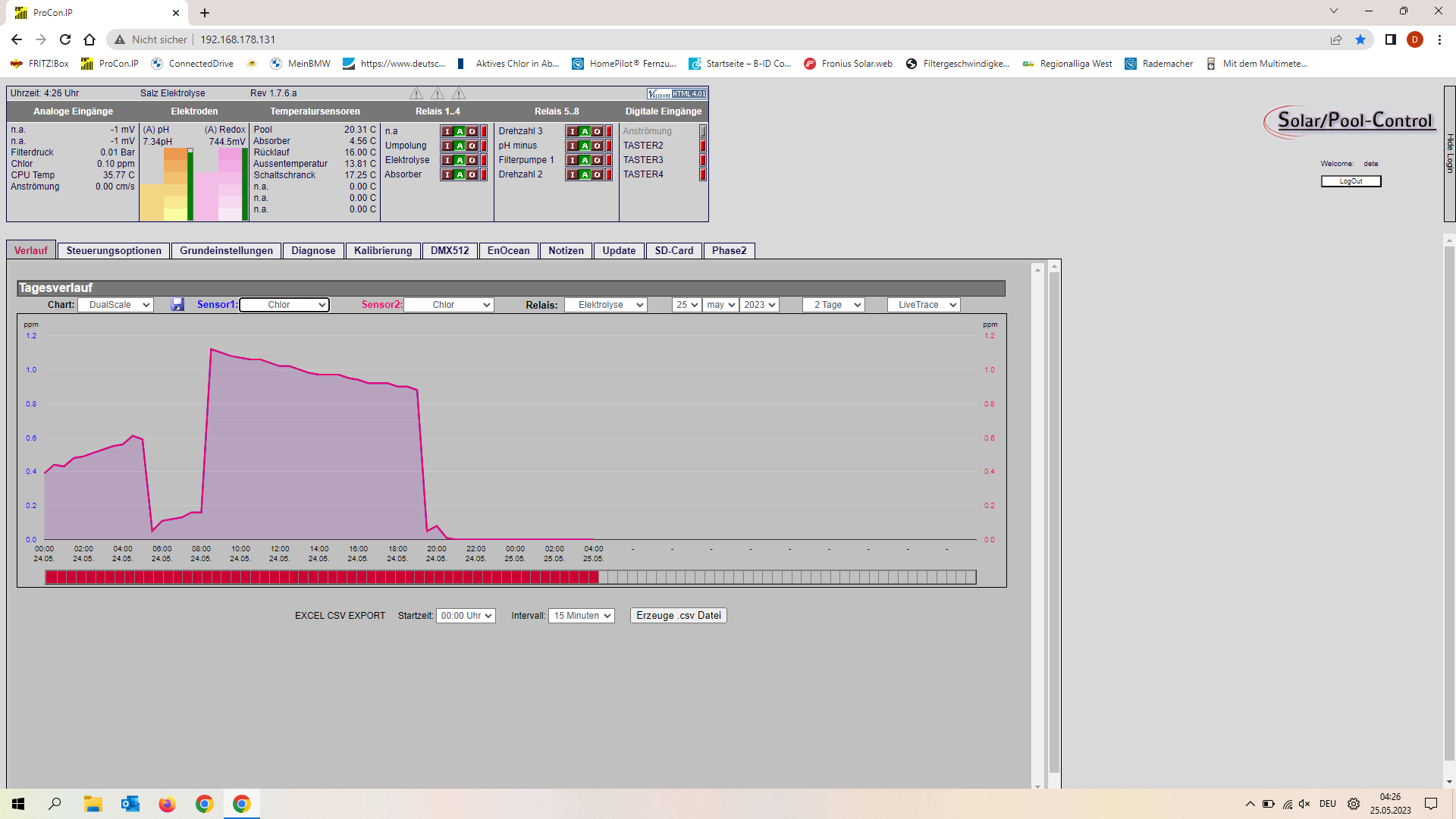

Sieht OK aus.
Mach mal bitte noch folgendes:
Wenn die Pumpe aus geht... 45 Minuten danach (damit man 3 Datenpunkte in der Statistik hat)
- die Pumpe zusätzlich manuell aus schalten (das sie sicher nicht mehr an geht)
- Das Netzwerkkabel abstecken (ProCon nicht ausschalten)
- Kugelhähne an der Messzelle zu drehen
- etwas über eine Stunde abgesteckt lassen
- Dann wieder anstecken, Kugelhähne wieder aufdrehen
... und dann bitte einen Screenshot der Statistik mit dem Chlor Messwert posten

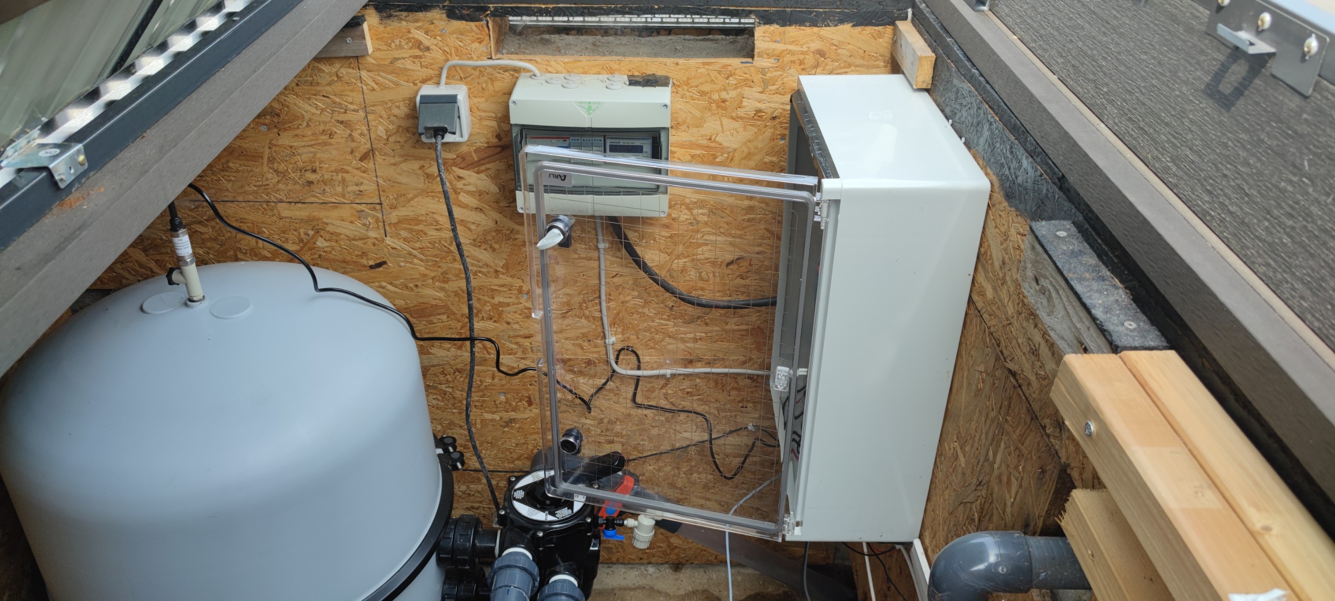

Hast Du eigentlich irgendwas aus Metall in der Verrohrung (selbst wenn es nur Adapter sind)... oder ist das Wasser bewusst irgendwo "geerdet" ..
also mit einem V4A Stift im Wasser, der an den Potentialausgleich angeschlossen ist.
Oder ein Wärmetauscher der zusätzlich an den Potentialausgleich angeschlossen wurde ...
Oder Rotguss Einbauteile für Lampen, die irgendwo am Potentialausgleich angeschlossen sind ...

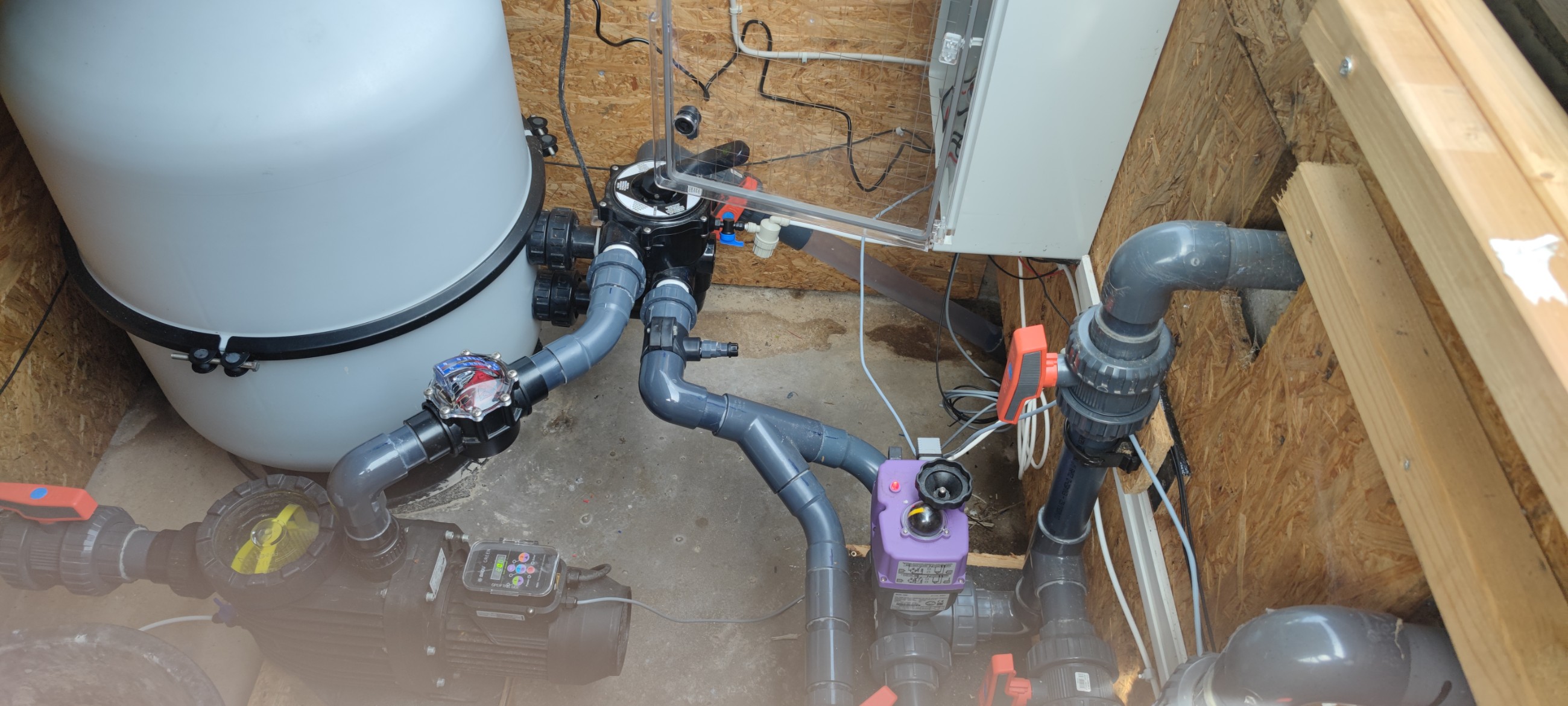

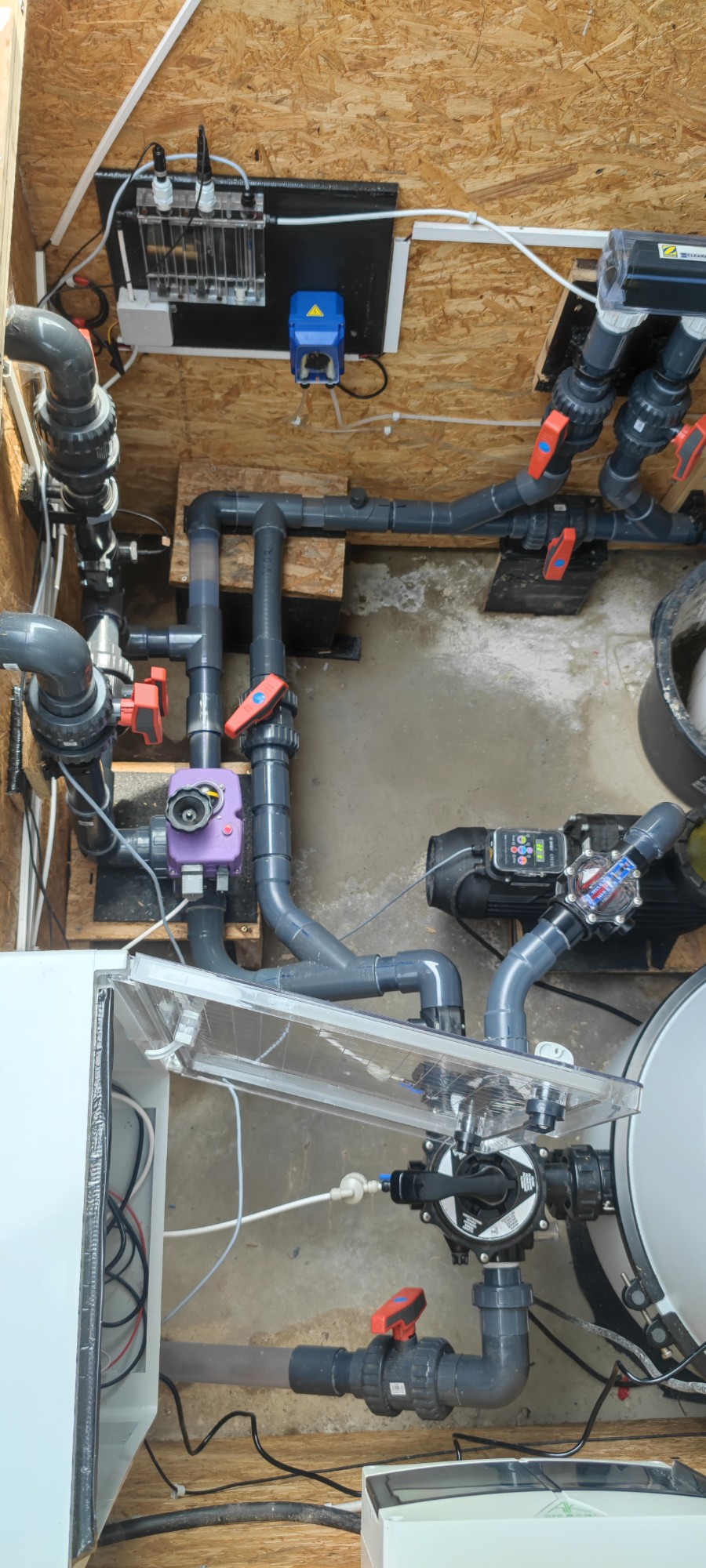

hast ein Foto der kompletten Technik?
>>Aktueller Rohwert gestartet nach Strom wieder an bei 2060 jetzt 4500 steigend im Vergleich bevor Strom aus 6000
Hilft mir nicht so viel, wenn ich nicht weiß ob die Pumpe AN oder AUS ist....?

Nein nichts davon
Verrohrt und verbaut nur Kunstoffe
Nein nichts davon

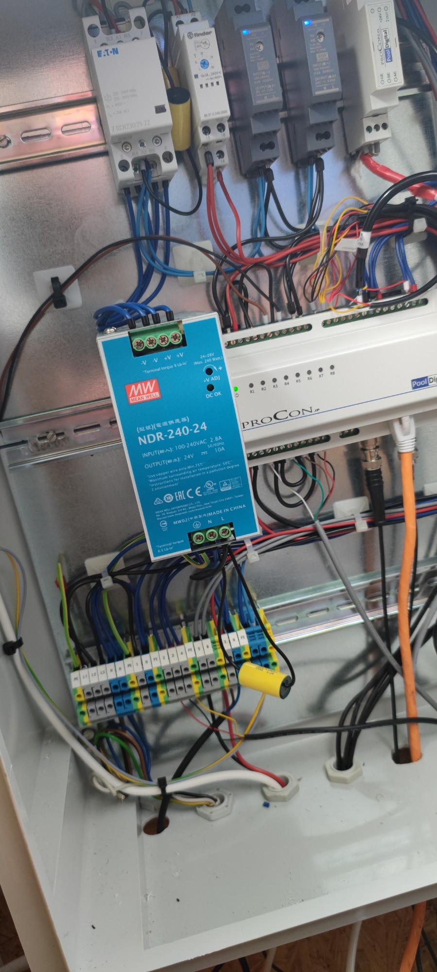

Könntest Du das Zuleitungskabel für den Drucksensor bitte mal umlegen. Das geht quer über die 230V der Pumpe (die einen Frequenzumrichter hat)... und dann ist es auch noch mit dem 230V Kabel, das zur zweiten Verteilung geht "eingeklemmt". Das ist genauso wenig "räumliche Trennung" wie die Kabel in der Elektroverteilung.
Links wäre in der Verteilung eigentlich Platz gewesen für die 230V Seite und rechts hätte man alles an Signalleitungen (24V, Elektroden, Temperatursensoren, etc...) reinlegen können.
Fallen ab und zu irgendwelche Temperatursensoren aus?
Klemm bitte das Kabel der Chlorelektrode nochmal vom Potentiostaten ab, zieh es aus der Verteilung und führe das unten rechts wieder rein - entweder zusammen mit dem Netzwerkkabel oder mit den Temperatursensorkabel in die Verteilung ... so das es nirgends direkt an 230V Leitung liegt. Wenn es zu lange ist, dann leg eine Schleife außerhalb der Elektroverteilung... aber nicht "unten" in die Elektroverteilung rein.
Wenn das umgebaut hast, teste das mit dem Netzwerkkabel evtl heute Abend... oder lass es über Nacht (wenn die Pumpe sowieso aus ist) abgesteckt. Reicht dann auch, um zu sehen ob noch was über den Schirm kommt (nur stromlos darfst die ProCon nach dem Abstecken des Netzwerkes nicht mehr machen) - sonst hat sie keine Uhrzeit/Datum mehr und kann kein Statistik schreiben
Ok

habe jetzt die Kabel getrennt so gut ich konnte falls noch was auffallen sollte.

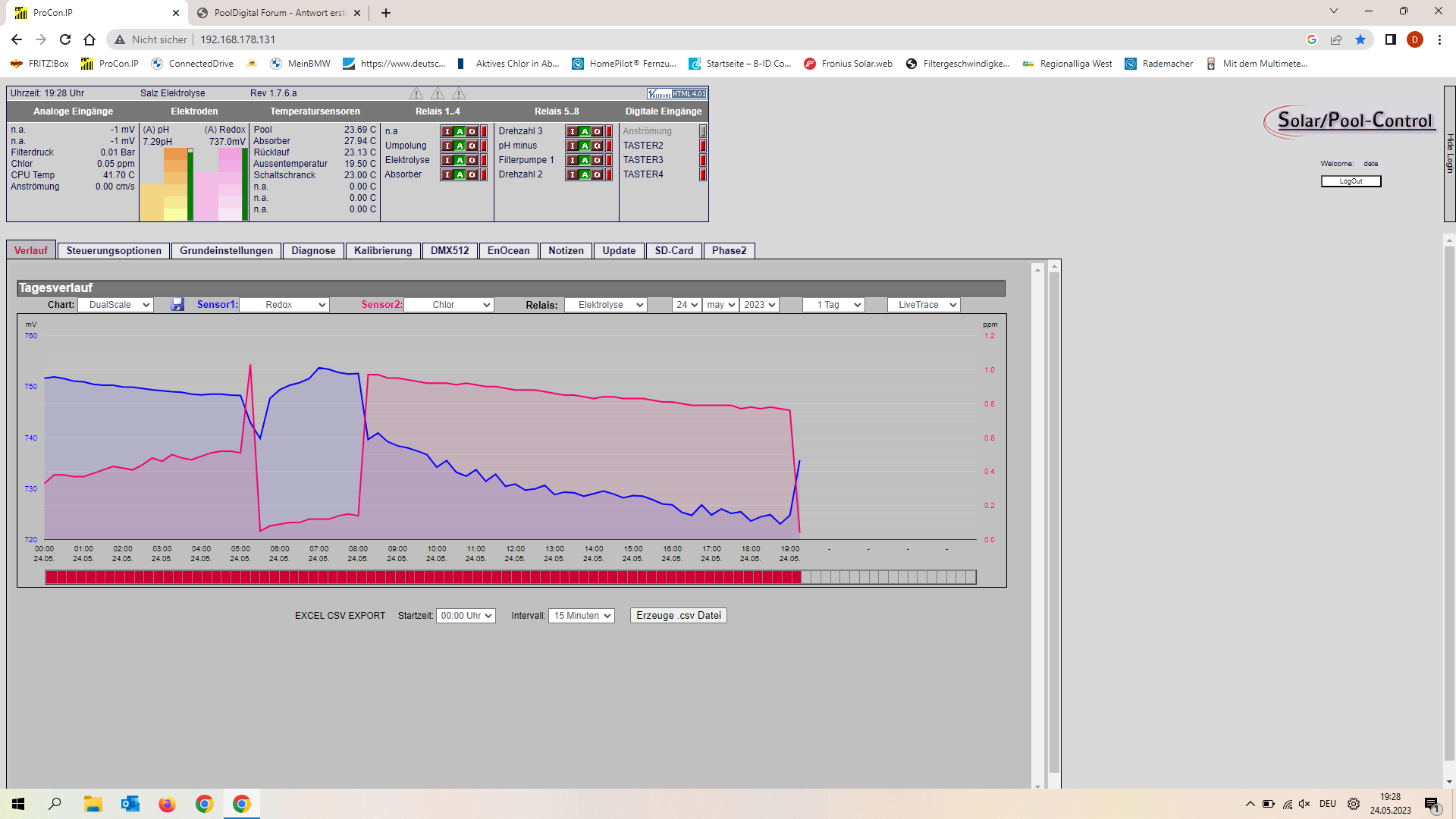

Pumpe ist jetzt aus seit 20 minuten und der Chlorwert liegt bei 0,05 im moment konstant immer noch mit Netwerkkabel dran.
Sollte der Wert den absolut stehen bleiben oder toleriert er etwas
- Beiträge: 10317
um 0.01 oder 0.02 hin und her zappeln kann/darf er schon... aber halt nicht so kontinuierlich ansteigen wie auf dem Screenshot oben.

Hatte gerade falschen Screeshot eingestellt ,war noch mit Anströmung.
Hier der Aktuelle
Hier der Aktuelle
- Beiträge: 10317
ja eben... steigt doch langsam an, wenn die pumpe aus ist (05:30 - 08:00) ... hat man ja auch auf dem vorherigen gesehen.

Habe jetzt mal über Nacht das netzwerkkabel abgesteckt und die Kugelhähne geschlossen.
So wie ich das sehe Alex hattest du Recht mit dem Netzwerkkabel.
Anbei der Screeshot. Was kann ich jetzt machen um das zu beheben.
- Beiträge: 10317
Ja... so muss es aussehen.
Dann mach den Schirm (Blech) um den RJ45 Stecker, der in der ProCon steckt, noch weg.
Entweder berührt am anderen Ende noch irgendwas den Schirm an der Buchse des Switches - oder es wird auf dem Weg zur ProCon von anderen Kabeln was in den Schirm eingestreut / induziert.
