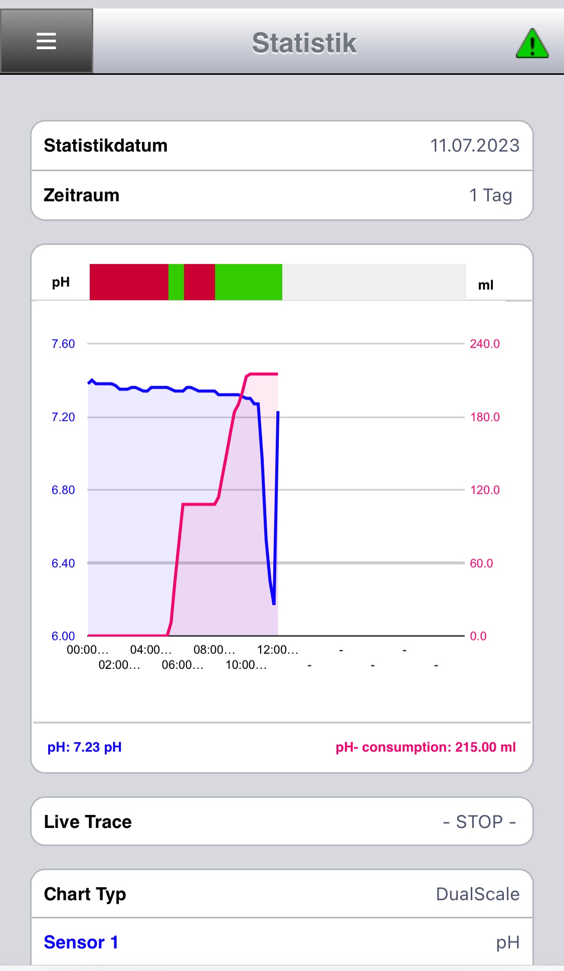

bei mir schwankt der pH Wert um ca.1 im 10 Sekunden Rhythmus. Siehe Bild. Das macht er schon seit letztem Jahr, ich kam wegen der Arbeit aber nicht dazu mich darum zu kümmern.

Hier das Kalibrierungsergebnis: Hier noch zwei Screenshots, die Zeigen wie stak der Rohwert (mV) schwankt:

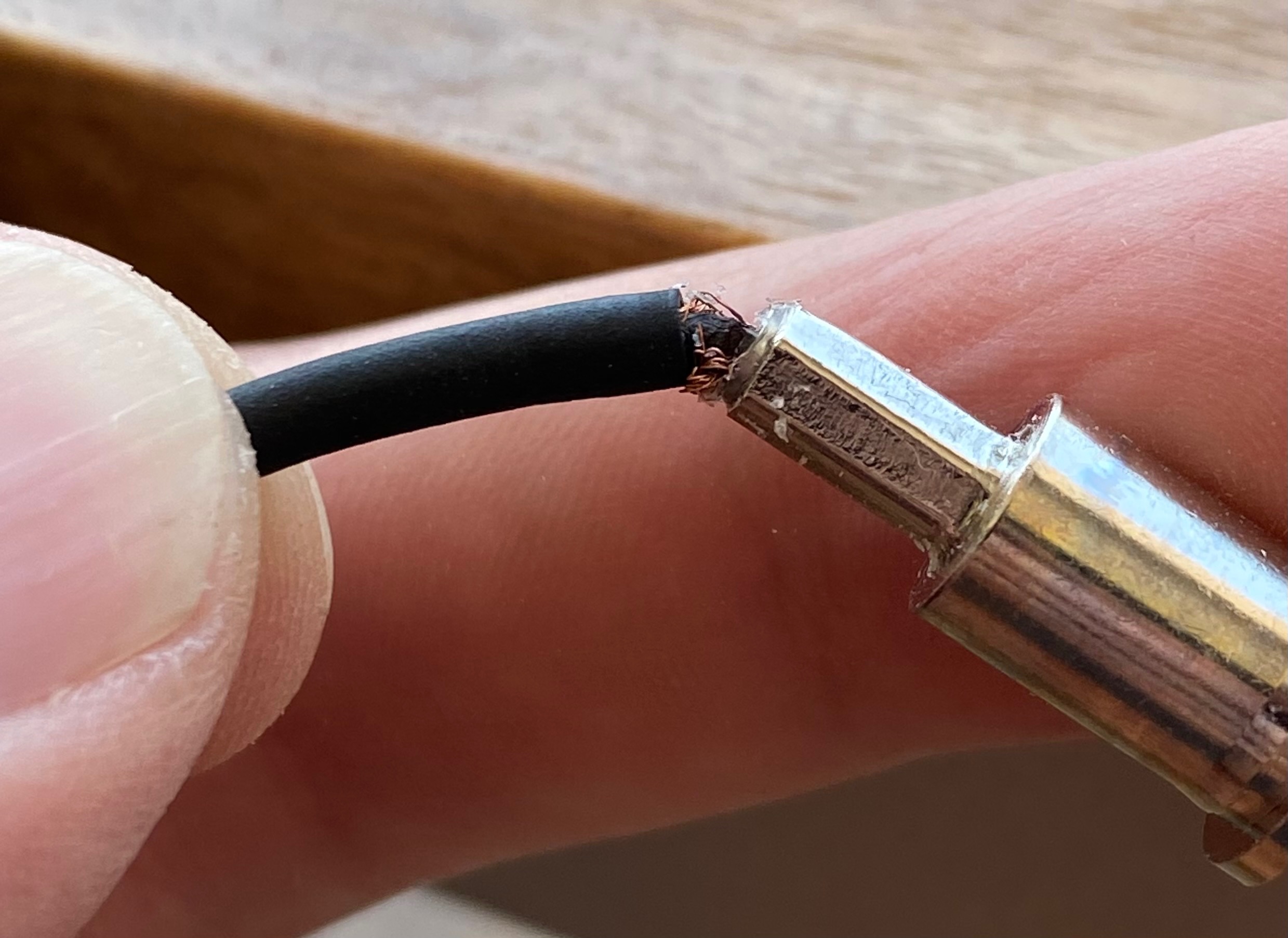

- Beiträge: 421
Re: pH Wert fluktuiert stark
Also ich hatte hier heute dieses Phänomen.
Nach Tausch Kabel war’s dann wieder ok
