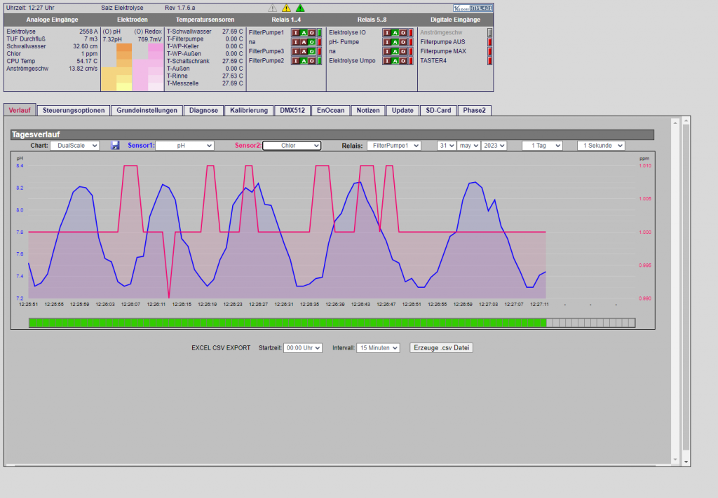

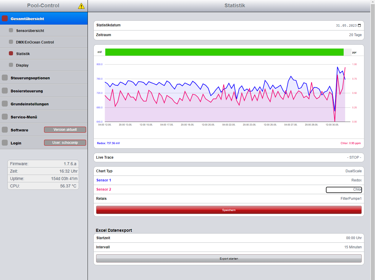

bei mir schwankt der pH Wert um ca.1 im 10 Sekunden Rhythmus. Siehe Bild. Das macht er schon seit letztem Jahr, ich kam wegen der Arbeit aber nicht dazu mich darum zu kümmern.

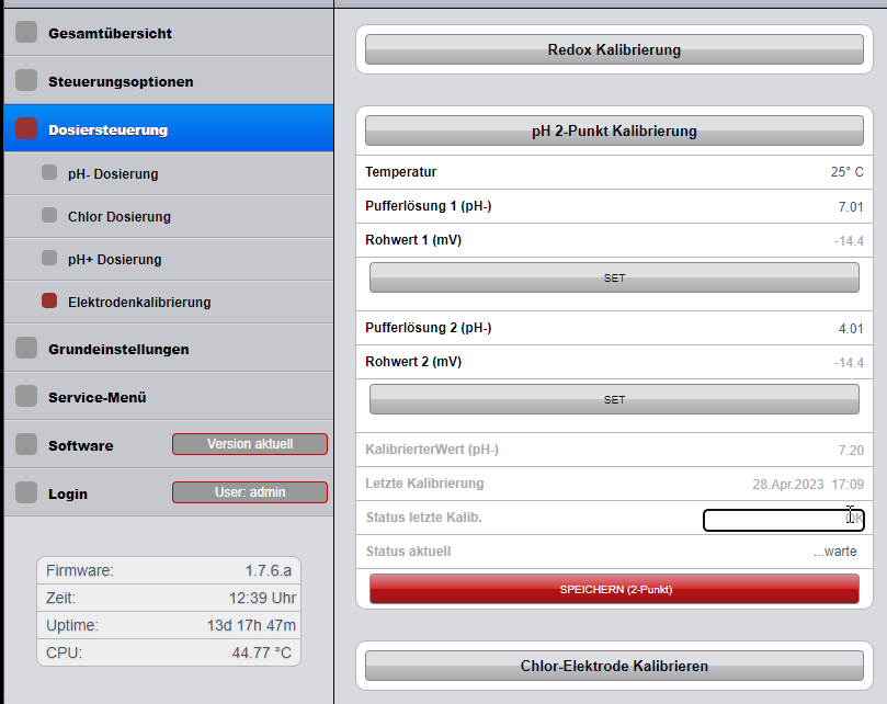

Was kamen bei der Kalibrierung der pH Elektrode für Rohwerte (mV) in den entsprechenden Pufferlösungen raus?
...kannst in /phase2 nachsehen, wenn Du bei der Elektrodenkalibrierung auf den Text neben "Status letzte Kalib." klickst)
hier:
hier:

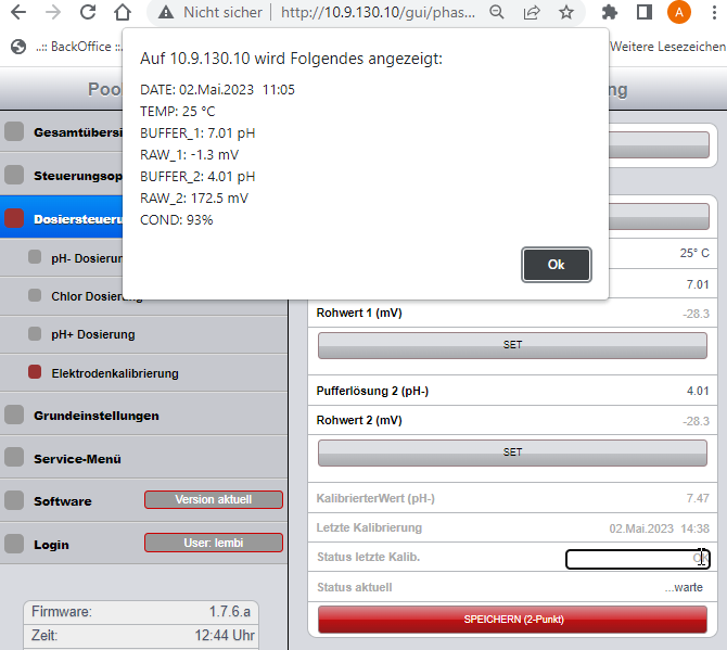

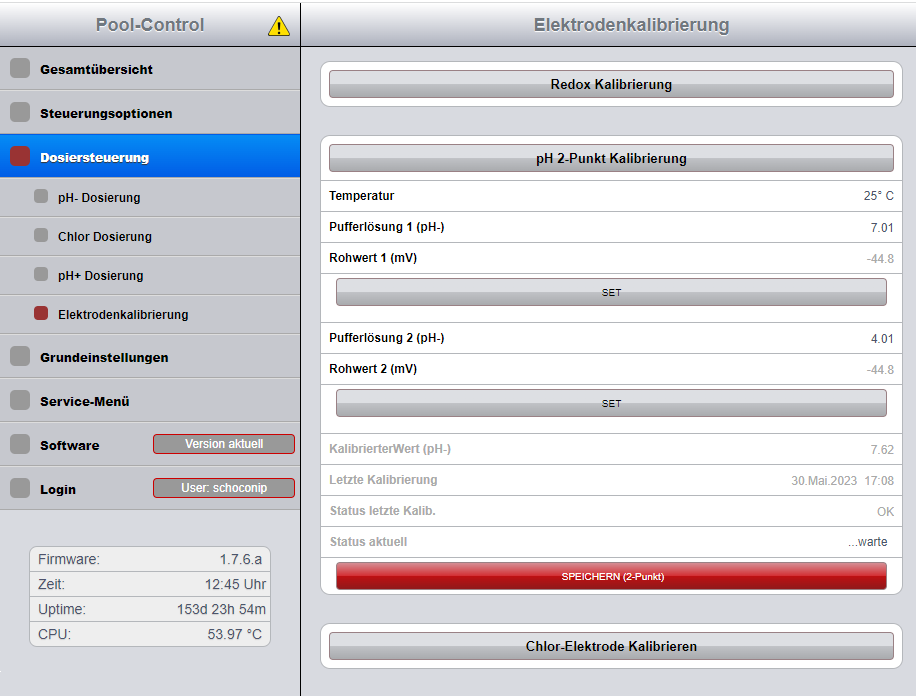

Alle Zwischenstecker sind raus. Der Schaltschrank ist unten ein wenig offen gelassen und dort geht das Kabel raus.

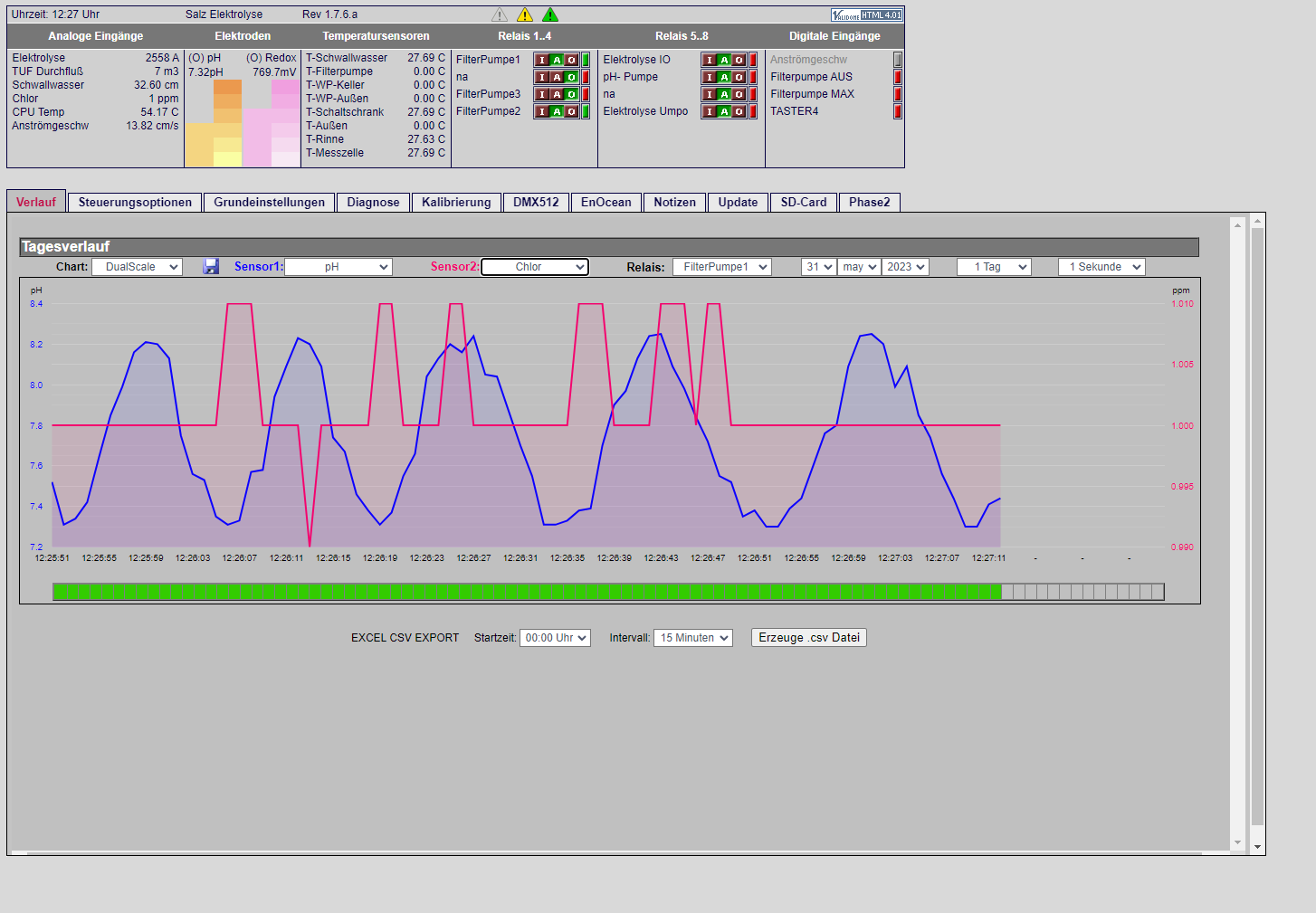

Hier das Kalibrierungsergebnis: Hier noch zwei Screenshots, die Zeigen wie stak der Rohwert (mV) schwankt:

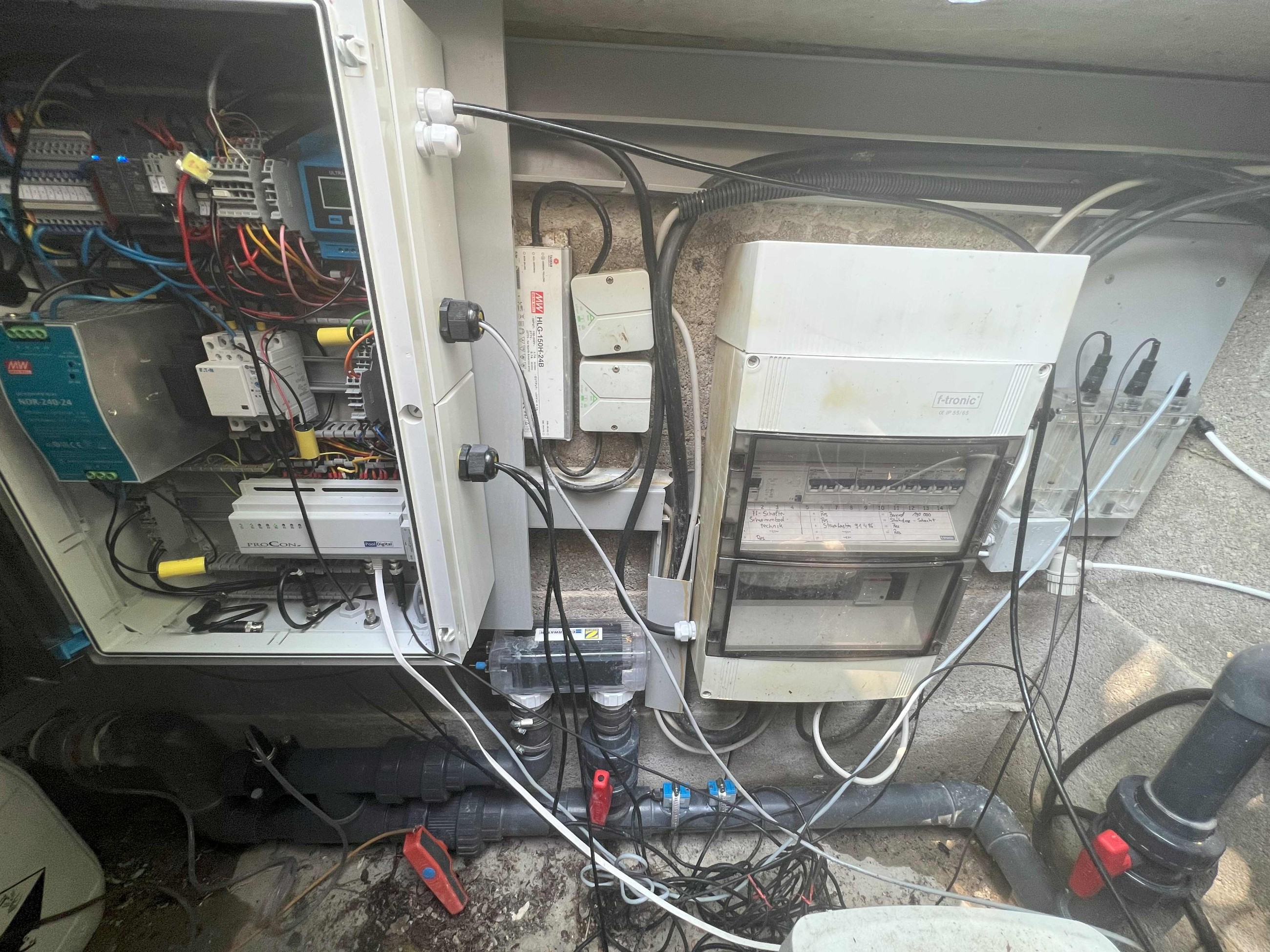

Hast evtl. ein Foto der Installation? (auf dem man auch die Verrohrung, Messzelle, etc sieht)

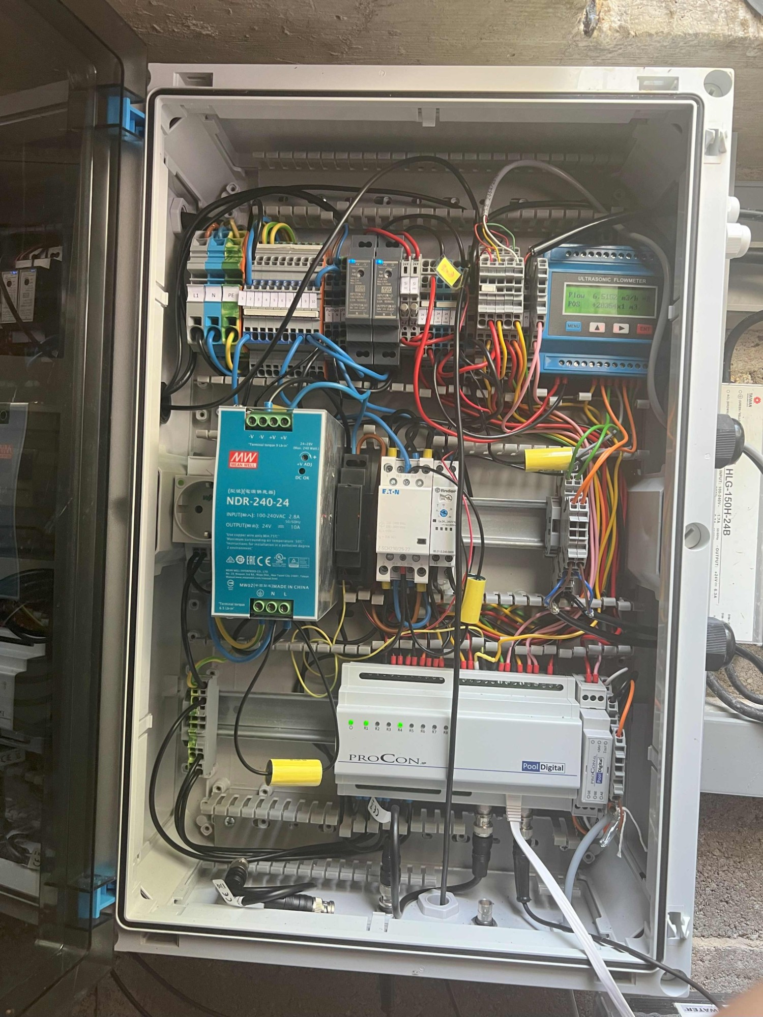

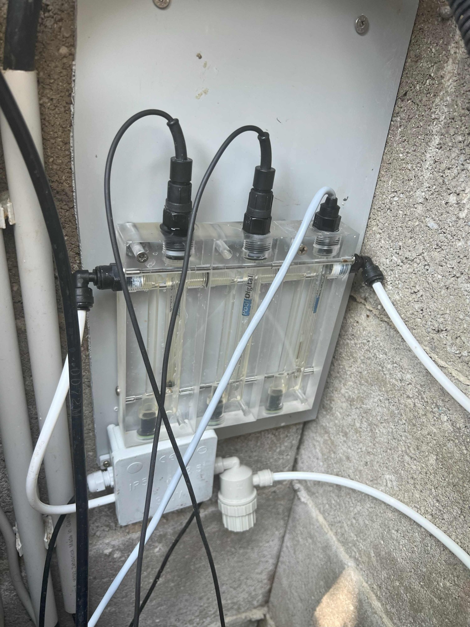

Hier die Bilder der Installation: (war das erst Mal, dass ich etwas mit Elektrik getan habe - bitte gnädig sein:-):

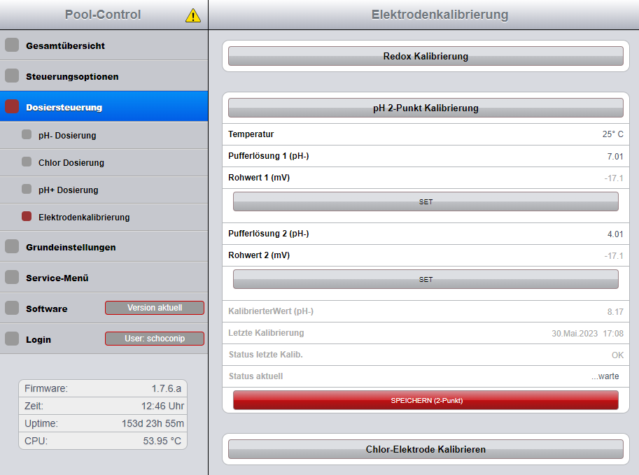

Hier die Messwerte im Wasserglas:
Messwerte im Wasserglas mit alter Elektrode von Bayrol:
Hm, scheint nicht an der Elektrode zu liegen, da auch die andere die Schwankungen hat.
Oder?
Oder?
