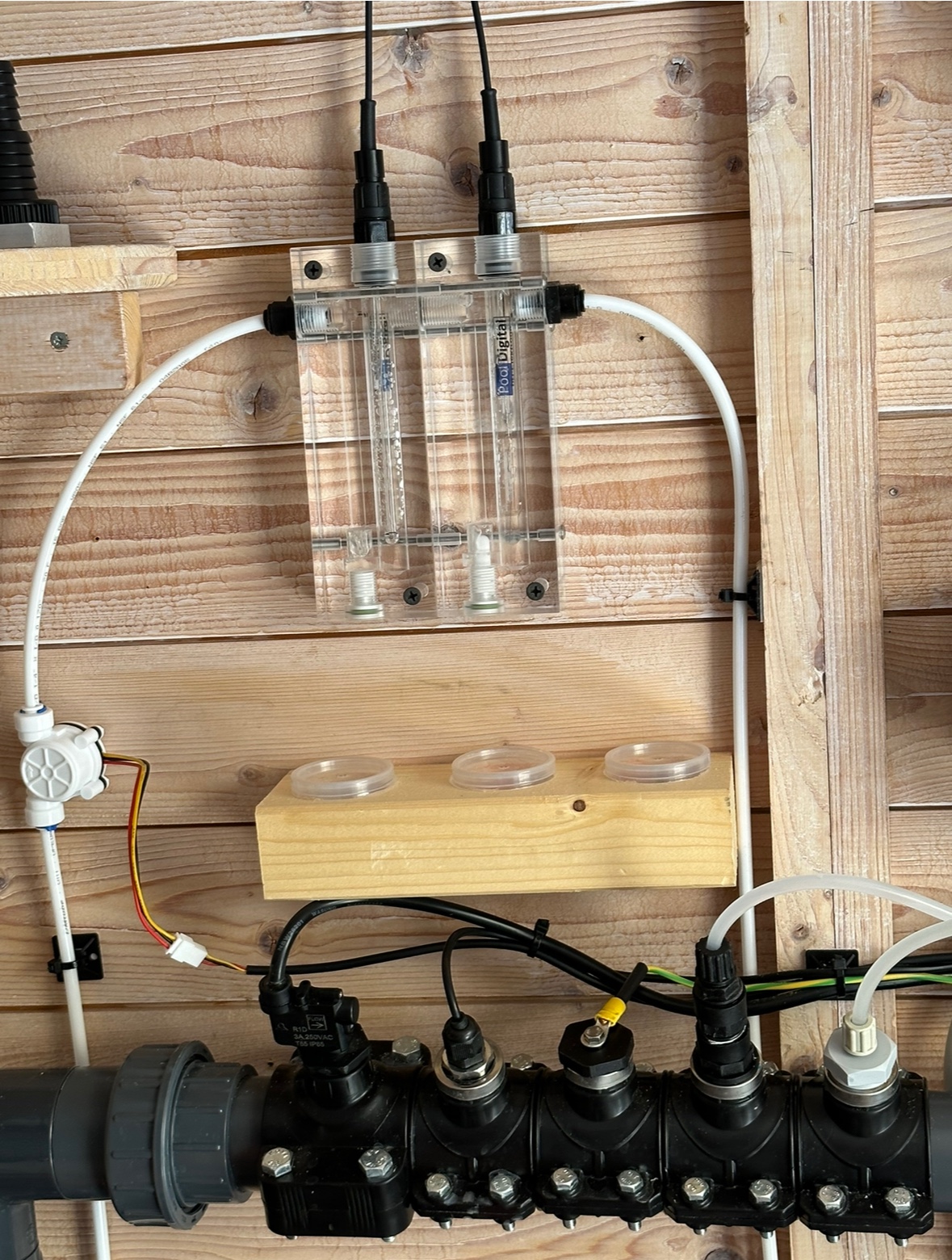

Verwende die Messzelle von PoolDigital inkl der passenden Sonden und Kabel. Der Durchfluss an den Sonden beträgt 15.25cm/s
Kabelführung zu den Sonden ist so gewählt, dass kein Stromkabel gekreuzt wird um Störspannungen zu vermeiden.

Ohne das alles zu wissen, ohne die Voraussetzungen zu kennen, lässt sich "auf die Entfernung" keine Ursache ausmachen. Also mal alles aufzählen, was so alles zu diesen Dingen oben gehört. Ggf. auch ein Foto der Verrohrung/kompletten Installation machen, das man alles sieht was verbaut ist.

Anbei noch ein paar Bilder von der Verrohung.

Klemm das ab hier:
Ist mit Sicherheit nicht an einer Potential-Ausgleichsschiene angeschlossen sondern irgendwo in der Elektroverteilung am Schutzleiter...?
Wenn dem so ist, ist es nicht nur falsch sondern auch "gefährlich" (elektrisch) und es bringt Dir potentiale ins Wasser, die jede mögliche galvanische Korrosion nur noch beschleunigen.
Der Reduzierstutzen hier ist aus Kunststoff?
Ansonsten, wenn sonst nichts weiter ins Wasser gekommen ist:
besorg Dir Flockmittel-Kartuschen (Bayrol Superflock Plus, kein anderes) und verwende das erstmal konstant (also nach jedem mal Rückspülen eine neue Kartusche in den Skimmer).
...ich gehe zumindest mal davon aus, das Sand oder Glas im Kessel ist und Du das auch verwenden kannst.
Was macht das Magnetventil ganz links in dem Bypass eigentlich noch? (ist ein Magnetventil, oder?)

Die Erdung hängt an der Potenzialausgleichschiene, werde diese aber jetzt vorsorglich mal weg machen.
Die Reduzierung ist aus Kunststoff, das „Magnetventil“ ist nur ein Durchflussschalter mit Reedkontakt.
Das mit dem Flockmittel Probier ich aus, danke schonmal für den Tipp.
Beiträge: 10398
Re: Probleme mit Redox Spannung Chlor Dosierung
Ah Ok. :) ...dachte da steht irgendwas von 230V drauf... sah dann aus als wäre es ein Ventil
Also da gibt's eine separate in der "Pool Hütte"...? und die ist mit der Pot-Schiene im Haus verbunden und mit irgendeinem Stab-/ oder Banderder in der Bodenplatte?

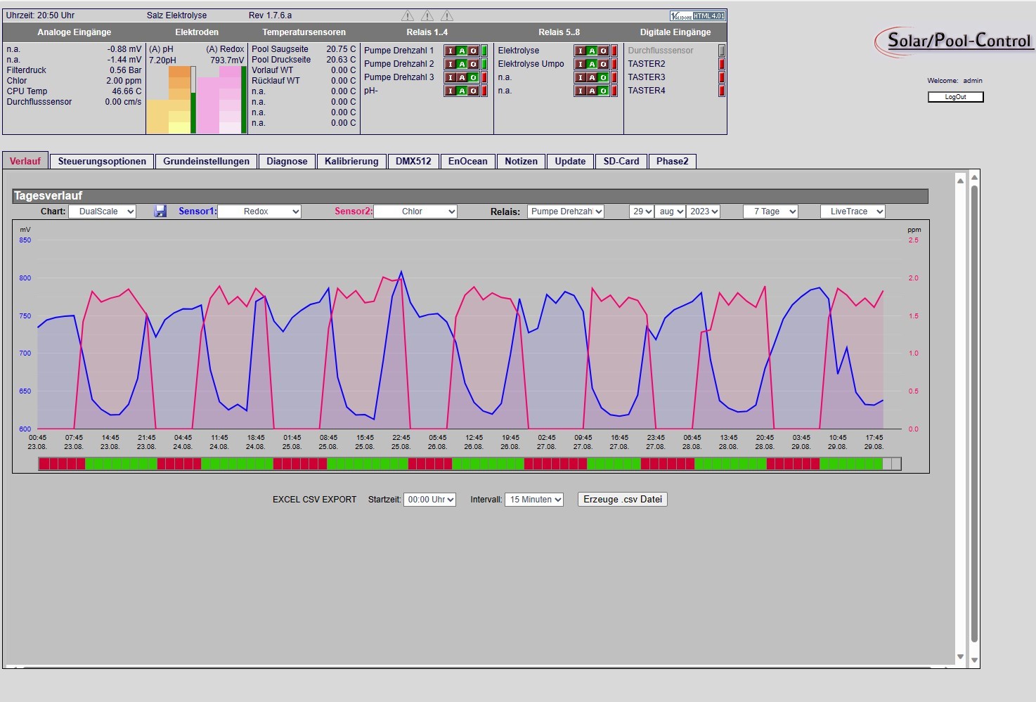

Hier mal ProCon.IP Werte und Poollab 2.0 Werte.
Poollab 2.0 Werte.jpg (264.57 KiB) 196 mal betrachtet
Finde weit aus einander Liegen sie nicht, oder wie seht ihr das?
Dem Rechner auf eure Homepage nach hätte ich also "nur" 0.44 freies Chlor.
Macht es dann nicht sinn oder muss es nicht sogar sein, das ich aktuell eher Richtung 1.5 Chlore um das mit dem Cya aus zu gleichen? Hat das Nachteile?
Meine Redoxspannung kommt aktuell knapp über 600.

Hallo Zusammen,
nach nun ein paar Wochen im Einsatz, hab ich mal folgende Frage.,,
Die Pumpendrezahl 1, die hier angezeigt wird ist etwas geringer. Eine Stunde später und eine Stunde vor dem Ende läuft die Pumpe "schneller" den ganzen Tag.
Ist die Redoxkurve so normal?
Hier mal ein Tag im Detaill.
Das die Kurve nach dem einschalten der Pumpe runter geht, kann ich nachvollziehen, dann werden die Sonden angeströmt und messen erst mal wieder den richtigen Wert. Dann geht es über Stunden "Bergab" um sich dann etwas ein zu pendeln und dann gegen Abend wieder zu steigen. Chlor ist mehr oder Weniger stabil.
Hier noch ein Bild von heute, da gab es dann einen Ausreißer nach oben.
Ist das normal? Könnt ihr mir das erklären?
Beiträge: 10398
Das tagsüber ist: typisch Elektrolyse-Becken, das Nachts und morgens bei Pumpe EIN: typisch Cyanursäure ... und das ganze noch kombiniert - macht messtechnisch halt nichts wirklich besser.
Und auf der anderen Seite brauchst Du auch keinen Chlorgehalt von 1.8ppm im Wasser (bei noch angenommenen 14ppm CYA) ...1.0-1.2 reicht (weniger Zellen-Laufzeit - weniger Wasserstoff im Wasser).
