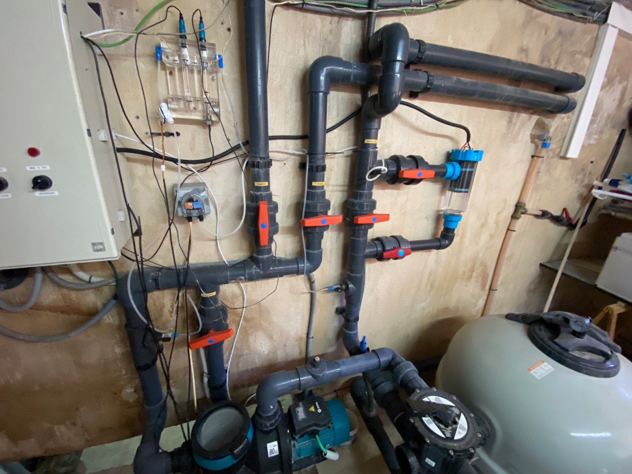

Danke Alex. Hier das (wegen anstehender Neuverkabelung reichlich zauselige) Gesamtkunstwerk. Du meinst also, den Schlauchanschluss zur Messzelle (derzeit oberhalb der geplanten EInspeisestelle) mit dieser tauschen?

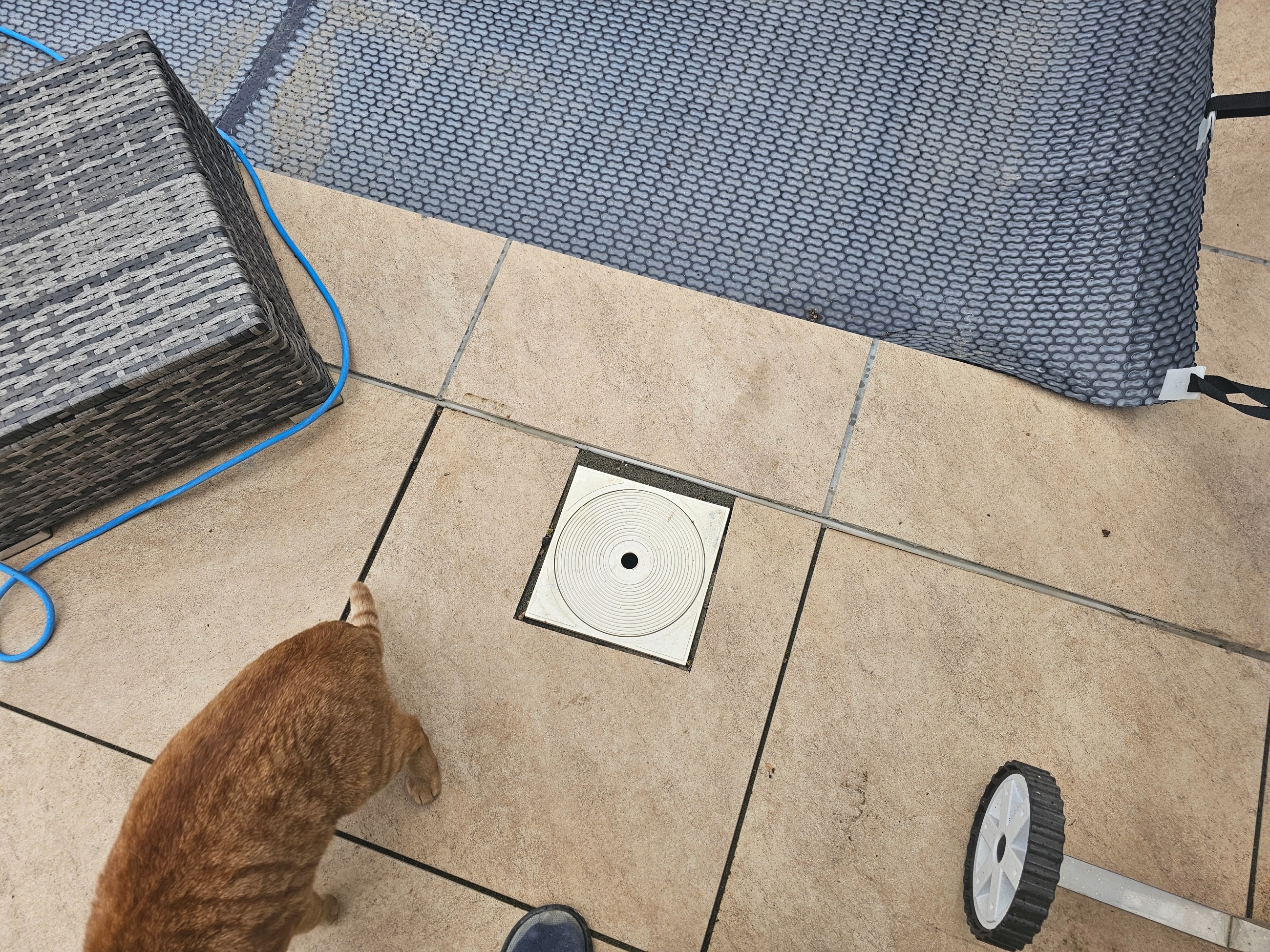

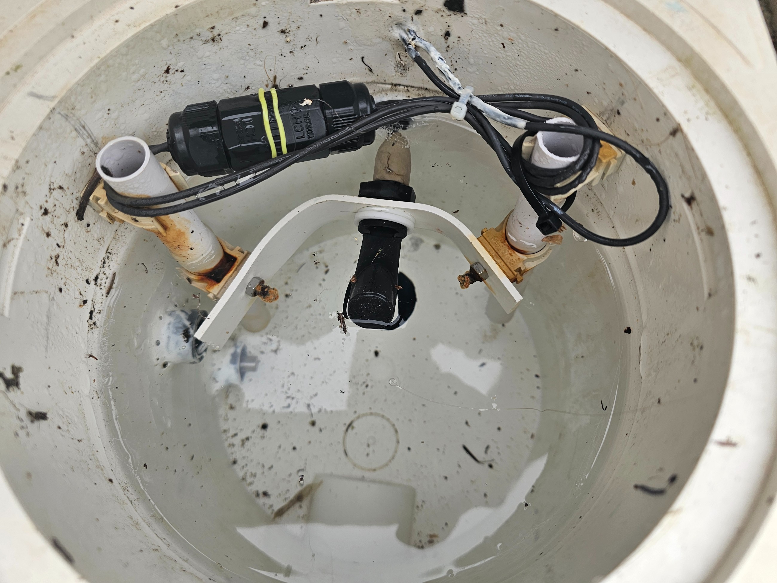

Ich hatte mich wegen der Wasserbewegung im Skinner explizit gegen eine Montage im Skimmer entschieden. Ich habe den Aquareva Niveauregler gekauft, alles raus gerissen was drinnen war, zwei PG Rohre montiert an denen ich den Schalter auf die passende Höhe verschieben kann.
Das sieht dann so aus:
https://www.buerklin.com/de/p/cynergy3/ ... rn/28G485/
Das Kabel an dem Schwimmerschalter ist zirka 50cm. Du musst also eine Leitung verlegen.

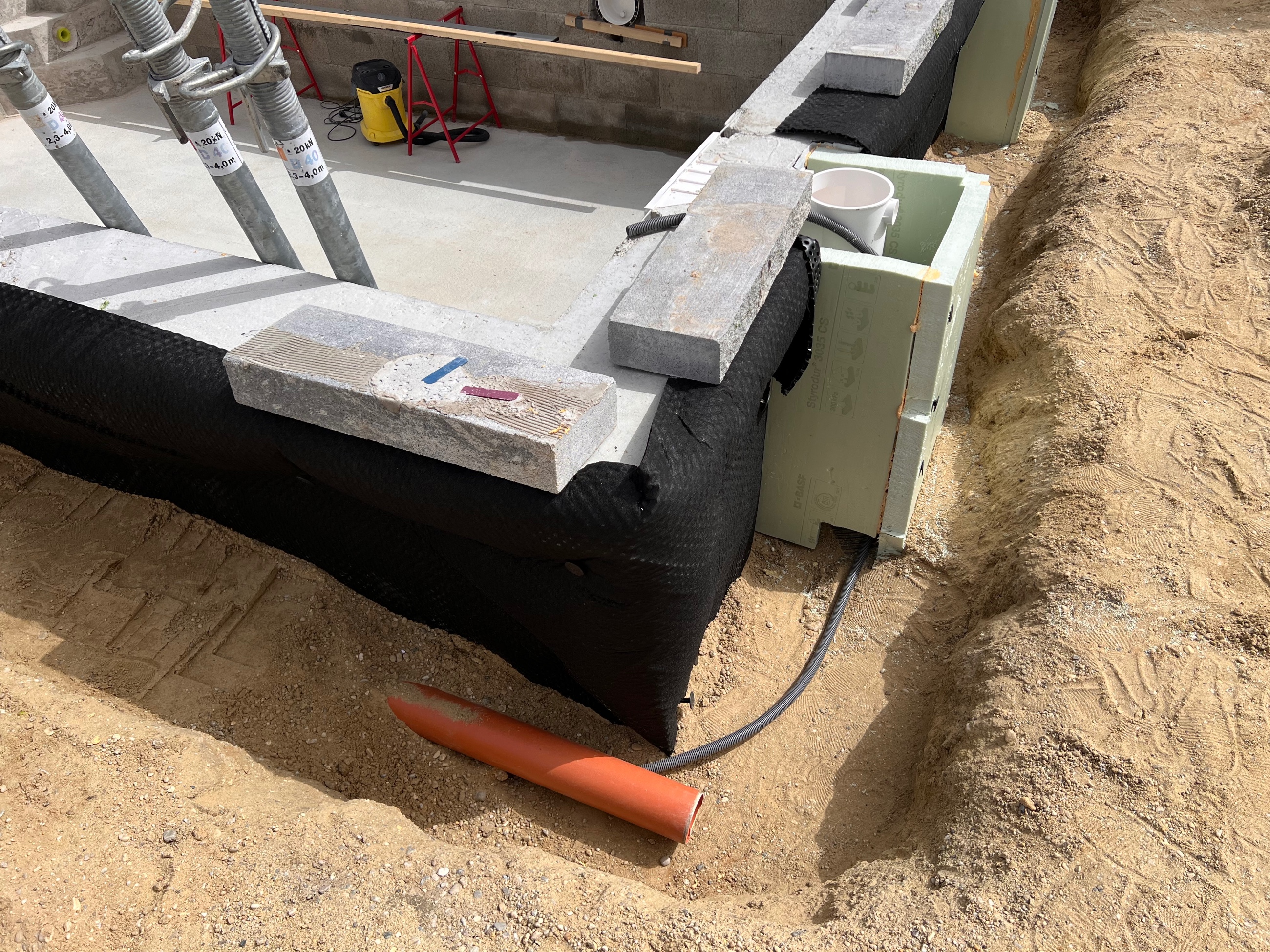

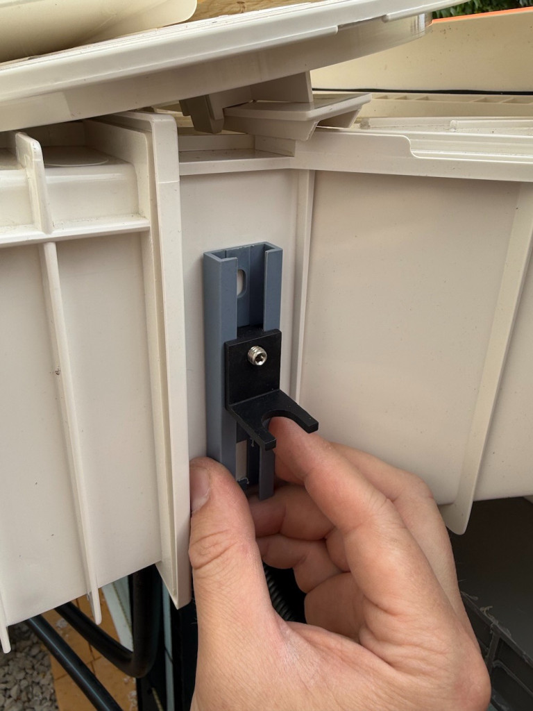

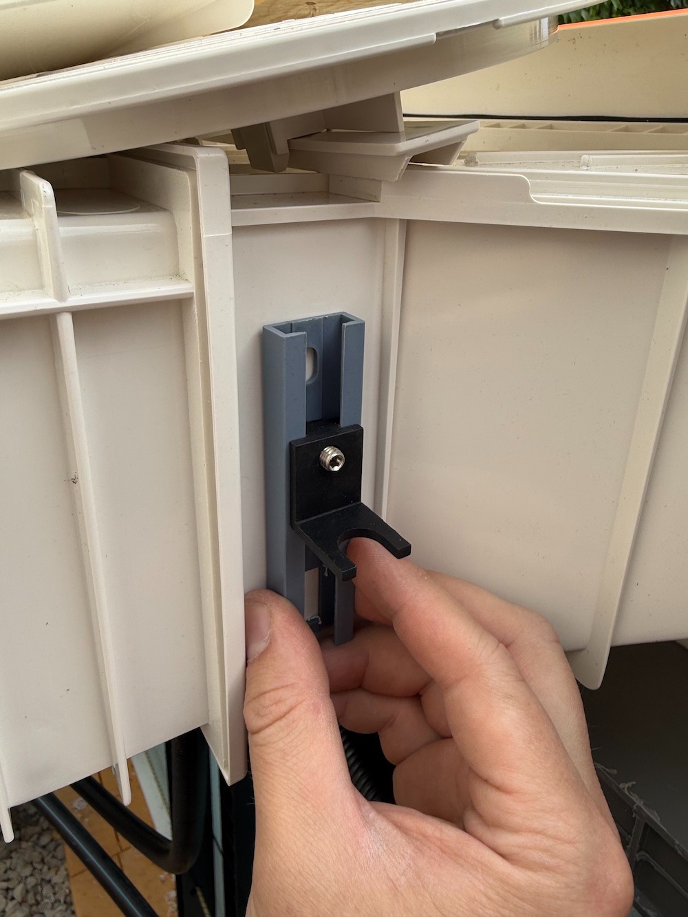

Jetzt wage ich auch mal den ersten Post hier. Am 19. Juni kommt mein Pool inkl. dem hier zu sehenden Astralpool-Slim-Skimmer:
(Sorry für das Video – Astralpool selbst steht irgendwie nicht so auf technische Zeichnungen oder gute Bebilderung, das Video dokumentiert den Skimmer noch am besten).
Als Halterung habe ich diese hier von Behncke vorgesehen: https://www.ebay.de/itm/800021653752
Jetzt bekomme ich gerade allerdings etwas Muffesausen - wenn ich die Halterung und den Schwimmerschalter hinten über dem Skimmerkorb einbaue, bekomme ich den Skimmerkorb vermutlich nicht mehr raus, oder? Wo montiere ich diesen nun am besten?
Herrschaftszeiten... Poolbau ist wirklich eine Frage der Details. Danke im Voraus für jeden Tipp!

Re: SCHWIMMERSCHALTER ZUR WASSERSTANDSREGELUNG / NIVEAUREGELUNG (SKIMMERBECKEN)
Ich denk das musst dir wirklich anschauen, wenn der Pool bzw. der Skimmer da ist. Normalerweise ist immer ein bisschen Platz, um den Korb auch schräg raus zu nehmen und einsetzen zu können.

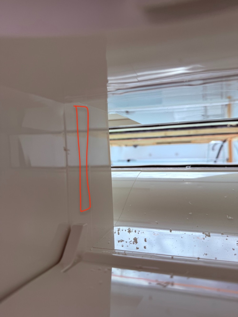

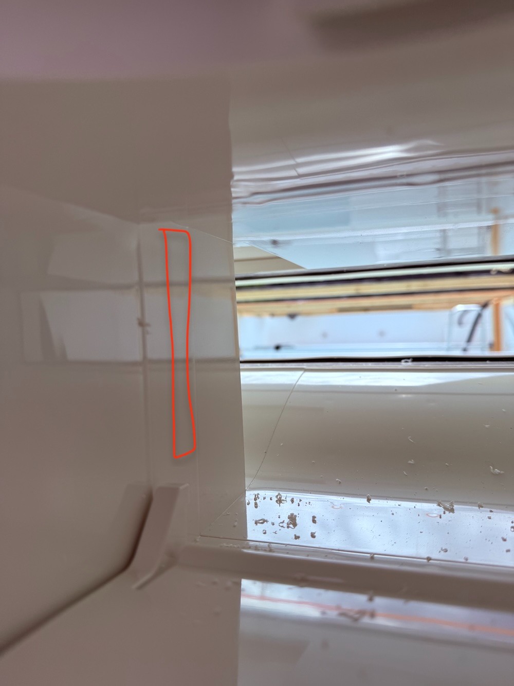

Der Pool ist jetzt da, allerdings kommt in nicht allzu ferner Zukunft schon der Ringanker um den Skimmer, d.h. bis dahin muss der Schwimmerschalter platziert sein. Im Skimmer finde ich eigentlich nur einen Platz, wo sich der Schwimmerschalter mit ausreichend Platz platzieren ließe, allerdings liegt dieser Platz auf der Poolseite *vor* der Skimmerklappe. Ist das ein grundlegendes Problem? Ich würde meinen nein, da es ja die konfigurierbare Schaltverzögerung gibt.
Grundsätzlich würde ich die Niveauregulierung glaube ich eh mit weiteren Bedingungen konfigurieren, z.B. nur in Anwesenheit oder bei geschlossenem Cover (=kein Wellengang). Dazu meintest du in einem anderen Thread ja mal:
Ansicht von innen mit kunstvoller Markierung des möglichen Montageorts:
Vielen Dank für jeden Hinweis, bevor ich anfange, den Skimmer mit dem Stufenbohrer zu durchlöchern...
Ansicht von außen – hier sollten die Halterung und der Schwimmerschalter hinpassen (natürlich auf die Innenseite
Kleb das mit PVC Kleber innen dran.

- Beiträge: 10383
Ja, ist egal, "wo" im Skimmer" er sitzt. Wellen oder sonstiges regelt alles die Schaltverzögerung. Da brauchst keine Abhängigkeiten. Und wenn er "hängt", schaltet halt die "Sicherheitszeit" zurück.
Wenn das "nicht reicht": Durchflusschalter in die Frischwasserleitung, als zusätzliche Überwachung (ob Wasser fließt oder nicht). Und zur Not nen zweiten Stellmotor / Magnetventil für die Frischwasserleitung.
Danke @Alex, dann mach ich das so.
– allerdings keine Ahnung, was die Halterung für ein Kunststoff ist.
Wichtig wäre die Tage ja erst mal die Einführung für das Schwimmerschalter-Kabel, und die würde ich in jedem Fall im oberen Bereich des Skimmers bohren und dann halt mit einer IP68-Kabelverschraubung sauber abdichten. Das dürfte ja eigentlich kein Problem sein, oder steh ich jetzt auf dem Schlauch? Mit ganz viel Glück mit der Einziehhilfe sollte ich dadurch bei Notwendigkeit sogar mal den Schwimmerschalter tauschen können.
Oha, habe hiermit soeben erst gelernt, dass PVC-Kleber auch mit ABS (also dem Skimmer selbst) funktioniert
Kannst wohl auch ohne Verschraubung direkt das Leerrohr da rein stecken. Gibt ja auch "Verschlussstopfen" für das Leerrohr. Das wird reichen, das nix in das Rohr "reinschwappt". Und ansonsten steht das da oben ja nicht unter Wasser.
