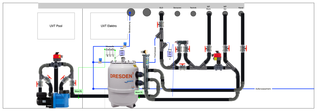

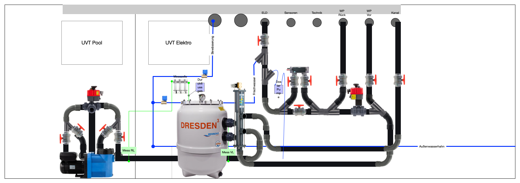

ich hänge mich hier einmal dran, um nicht extra einen neuen Thread zu öffnen zum Thema Verrohrung.
Ich hatte nun meine Verehrung auf dem Reißbrett aufgezeichnet und dachte...cool so könnte das was werden...bis ich nochmal in diesem Thread hier im ersten Post nachgeschaut habe und folgenden Hinweis gelesen habe.
wie könnte ich stattdessen die Verrohrung auslegen? oder einfach die Poolpumpe hochstetzen und das Zusammenführen der Leitungen darunter erledigen?
Gruß David
nun sah meine bisherige Zeichnung so aus. Der senkrechte Strich zwischen Pumpe und Filter ist die Raumecke. Von oben sieht das Ganze in etwa so aus (der Raum ist etwas tiefer als dargestellt 430cm x 310cm) der Höhenunterschied zwischen 3Wege Motorkugelhahn und Pumpensaugöffnung beträgt ungefähr 50cm.Irgendwelche Anordnungen in der Verrohrung, die vor der Pumpe (Saugseite) erst "nach oben" gehen (deutlich über die Montagehöhe der Pumpe) und dann wieder nach unten zur Pumpe (also einen Bogen nach oben, vor der Pumpe, haben), sind tunlichst zu vermeiden!
Gruß David
Grüße David

Re: VERROHRUNGSSCHEMA POOL / SCHWIMMBAD
Da steht "Überlaufrinne" auf dem zweiten Bild... da is hoffentlich noch ein Behälter? Oder die Rinne ist der "Wasserspeicher"?
Steht das alles unter der Wasserlinie oder drüber? Wenn es drunter steht, wäre es schon OK.
Die Rinne ist gleichzeitig der Behälter und entsprechend dimensioniert.
Die Wasserlinie ist 140cm über dem Fußboden.
Also wäre es doch so realisierbar?
Grüße David
Ja, dann is kein Problem

Ich bin es nochmal mit einer neuen Frage.
Macht es Sinn bei der gezeigten Verrohrung Druckseitig mit DN63 zu verrohren, zumindest da wo es geht? Beim Stangenventil müsste man dann kurz vorher reduzieren.
Oder wäre das eher nachteilig?
Die Zuleitung zum Geweih der ELD ist in DN63 ausgeführt. Der Rest der Leitungen aus dem Keller raus bzw. rein in DN50.
Grüße David
Nö, hat keinen Nachteil (außer das es bisschen mehr Platz braucht). Aber größer geht immer - ist nie verkehrt.

Nochmal eine kurze Frage.
Wie nachteilig ist in einer 63 Verrohrung ein DN40 / 50mm Stangenventil. Wenn ich das Stangenventil eine Nummer größer nehme, müsste ich auf einen anderen Kessel (größer als 600mm oder Pentair Triton II) umschwenken.
Grüße David
Macht nicht all zu viel aus, auf den kurzen wegen die das Wasser da durch muss. Lohnt an der Stelle den (Mehr)Aufwand (Kosten) eigentlich eher nicht, da ein DN50 zu installieren.
wenn du nicht alles in DN63 ausführen willst oder kannst, dann wären folgende zwei Abschnitte vorteilhafter für eine Größerdimensionierung:
* Saugleitung von Pool bis Pumpe, weil man damit der Pumpe saugseitig mehr helfen kann als druckseitig
* Abwasserleitung vom 6W-Ventil in den Abfluss, weil die fürs Rückspülen des Sandfilters höhere Durchflussmenge dann auf weniger Druckwiderstand trifft.
