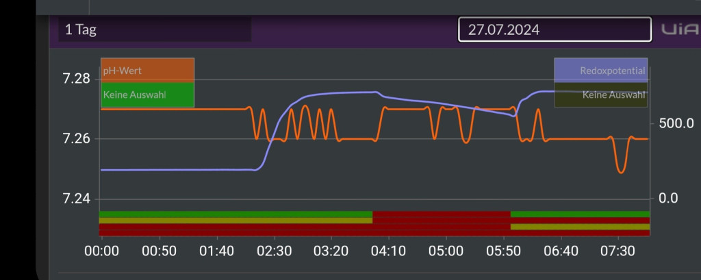

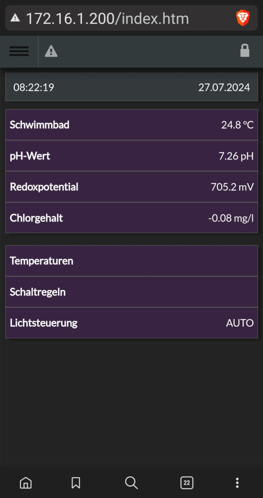

Ja, das ist richtig, nach dem schocken ging der Redox hoch, das war nach acht Uhr am Morgen:
Ich benutze PT100-PPS und einen weiteren Schnelltester, beide zeigen praktisch kein Chlor an. Als Produkt habe ich ca 260 Gramm (4.4m3×60g) "HTH Ipoclorito di Calcio Shock" verwendet.
Über Nacht habe ich die Pumpe bis auf 2h durchlaufen lassen:
Die aktuellen Werte sind:
Die Chlordiode kann ich leider trotz mehrmaligen Versuchen nicht kalibrieren. Jedesmal kommt die Fehlermeldung: "der verwendete Nullpunk ist grösser oder gleich dem aktuelle gemessenen Rohrwert". -8.2 und/ oder -8.3 mV.
Vielen Dank für die tolle Unterstützung hier im Forum! Un saluto Luka

Okay, das ist nun behoben und der Anzeigewert ist jetzt um die 4.7. Aber jetzt muss ich ja erst die Einlaufzeit von 24h abwarten.
Ich dachte, wenn ich Violet habe, ich kein Poollab oder dergleichen mehr brauche. Ich habe ja jetzt das Beste vom besten. Also, zum Abgleichen wird das nun doch benötigt, ich verstehe.
Verwirrt bin ich nun aber, dass beide "Messgeräte" so wenig Chlor anzeigen. Muss ich da weiter Granulat auffüllen oder warte ich erst die Kalibrierung ab?
