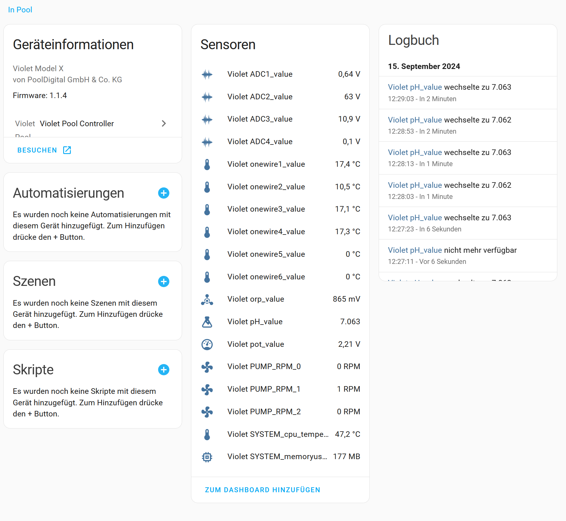

Wer möchte kann sich die Erweiterung installieren. Es werden ca. 403 neue Entitäten angelegt aber noch ohne Units und Steuerungsmöglichkeit.

Update ist da ;-)
jetzt über 90 Datenpunkte ;-)

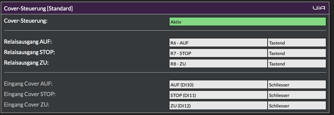

Zurück zu Home Assistant ;) : Basti, werde ich mit dem Add on auf Home Assistant auch die Möglihckeit haben, kurze Tasterklicks (siehe Bild unten "Tastend") zu tätigen, oder werde ich dies via Automation lösen müssen. Mit ProCon habe ich dies wie folgt in HOme Assistant gelöst.
              sequence:
                - action: switch.turn_on
                  entity_id: switch.relay_no_8_zu_manuell
                - delay: "00:00:00.500"
                - action: switch.turn_off
