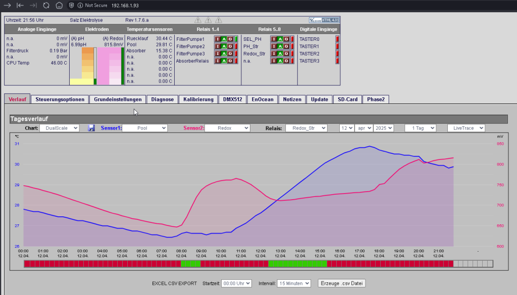

wie der Betreff schon sagt, gibt is bei der Procon.IP eine Möglichkeit, ein Ralais einzuschalten, wenn Redox unter 730mV fällt und wenn Redox über 740 ist, dieses Relais wieder auszuschalten?
Aktuell ist die Chrorsteuerung nur dann aktiv, wenn die Pumpe auf Stufe 2 oder 3 läuft und Rückspülung inaktiv.
Pumpenstufe 2 ist Zeitgesteuert, aktuell von 8:00 bis 20:00.
Jedoch passiert es manchmal, so wie gestern, dass nach einem startken Badebetrieb, das Redox nachts brutal abfällt, so dass es morgens teilweise bei 550mV ist.
Deswegen, würde ich das so einrichten, dass wenn ein bestimmter Redoxwert unterschritten ist, die Pumpenstufe 2 anspringen soll, auch wenns zeitig noch nicht passt .
Dadurch wäre die Chrorsteuerung aktiv und alles im Butter.
Perfekt wäre es dann noch, wenn ein zweiter (max) Wert überschritten wird, dass die Pumpenstufe 2 wieder deaktiviert wird.
Bei der Analogsteuerung finde ich leider keine Möglichkeit 'abhängig von' Redox zu sagen, oder ich sehe es nicht.

Die Pumpe läuft auf Stufe 1 bei 1000U/min 24/7 auch im Winter.
Um die Salzzelle herum ist ein Bypass, welcher auf 50% offen steht. Damit wird der Systemdruck etwas minimiert.
Und da befürchte ich, dass die Durchströmung in der ersten Stufe zu gering sein wird und da gebildeten Blasen nicht abtransportiert werden.
Das müsste ich mir genauer anschauen.
Deswegen ist sie nur in der zweiten und dritten Stufe aktiv.
Ja, die Zelle macht nur 21 Gramm.
Die nächste wird mind. 30gr haben.
Gestern hatte ich diese Situation:

Hab gestern geschaut, ob bei 1000U/min und Bypass auf ca. 50%, die Bläschen sich am Sensor ansammeln.
Positiv, die werden zwar mitgerissen, aber doch nicht alle und dann stoppt der Saltmanager die Produktion.
Wollte gestern schon einen Belimo auf den 63er Bypass setzen, doch dann fiel mir Folgesdes ein:
Ich habe ein Relais 'SEL_PH', welches aktiviert wird, wenn Pumpe auf 1, 2 oder 3 läuft (Regeln in rot).
An diesem Relais hängt die PH- Pumpe und der Saltmanager.
Die Chlordosierung hängt von diesem Relais 'SEL_PH' ab.
Wenn dosiert werden muß, wird der Ausgang 'Redox_Str' aktiv.
Die Idee, wenn dosiert werden muß, soll Pumpe auf Stufe 2 gehen.
Also eine analoge Regel in grün erstellt: FilterPumpe2 an wenn Redox_Str ON.
Und da analoge Regeln die niedrigste Prio haben (niedriger als Zeit und Temperatur), sollte diese Regel mir die Pumpe im Absorberbetrieb nicht von 3 auf 2 runterregeln, wenn dosiert werden muß (hoffe ich :lol: ):
Um das auszutesten, habe ich den Sollwert bei der Chlor Dosierung atwas angehoben und zack, nach 5 Minuten ist der Salzmanager und die Pumpe auf Stufe 2 angesprungen :)
Dann den Sollwert wieder zurückgestellt und die Pumpe ist wieder auf 1 gegangen.
Sollte schon so passen. Das Relais für Stufe_2 würde hier dann schon (zusätzlich) mit angesteuert, interessiert aber die Pumpe nicht, läuft trotzdem auf _3 weiter.

Jipp, eben die Situation gehabt, Absorberbetrieb AN, Pumpe läuft immer noch auf Stufe 3 und es wird dosiert Redox_Str ist AN :)
