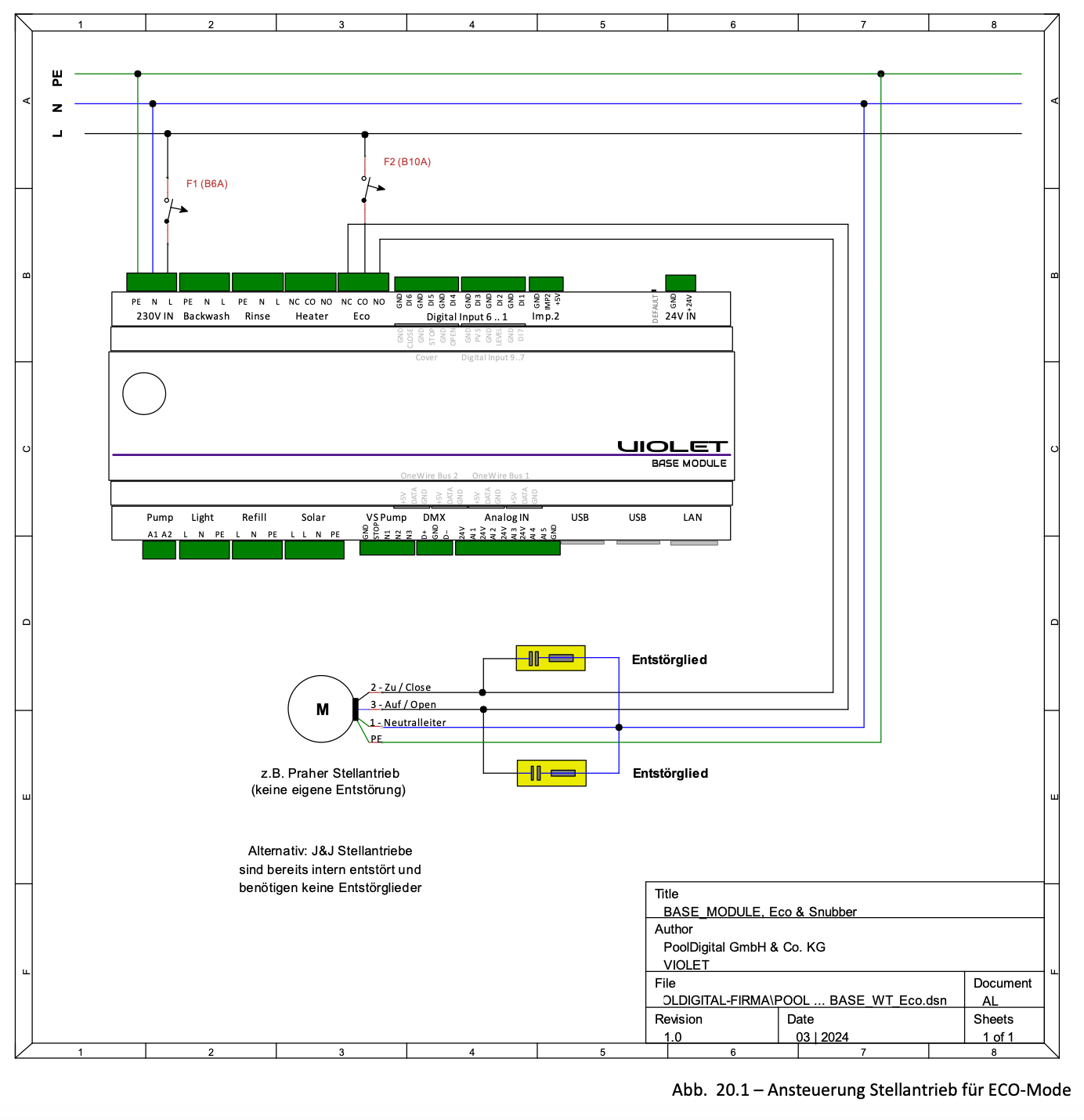

wollte heute bei meiner Neuinstallation den J&J Stellantrieb ausprobieren.
Der Hebel am Stellantrieb steht auf "Auto".
Ich habe eine Schaltzeit vorgegeben. Beim Erreichen dieser leuchtet auch die blaue Eco LED. Allerdings tut sich am Stellantrieb nichts.
Welche Spannung müsste denn an den NC CO NO Anschlüssen angezeigt werden mit einem Multimeter.
Muss ja schauen wo der Fehler liegen könnte
Verkabelt ist alles wie in der Installationsanleitung beschrieben.

Wenn Du wie im Plan beschaltet hast, sollte da 230V anliegen an CO
anschließend wahlweise 230V an NC oder NO ... je nachdem was gerade geschaltet ist
An NC und NO kommt das raus, was an CO angeklemmt wurde. Im Schaltbild ist das eine Phase - also gegen N gemessen, liegen an NC die 230V an wenn das Relais AUS ist und an NO, wenn das Relais EIN geschaltet ist.

Oh man, hat alles gepasst. Natürlich blöd wenn man den LS für die 230V von Base und Dosier noch ausgeschaltet hatte
