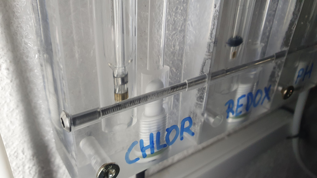

Hast das denn mittlerweile mal gemacht, nochmal kontrolliert ob sie richtig angeschlossen ist und ob der Messwert irgendwie auf Chlorzugabe (Skimmer) reagiert?Und prüf mal nochmal ob die Chlorelektrode richtig angeschlossen ist und funktioniert (bisschen Granulat in den Skimmer, dann muss der Messwert reagieren)
Mach bitte mal Fotos vom Anschluss der Elektrode...und auch von der Messzelle.

Re: ERST- / WIEDERINBETRIEBNAHME POOL MIT DOSIERSTEUERUNG
Ja, Chlorzugabe habe ich damals gemacht (positiv) und vorhin zur Sicherheit noch einmal. Die Elektrode reagiert sofort, Chlor und Redox steigen. Die Anschlüsse sehen gut aus, hier aktuelle Fotos:
Luka
Flussrichtung ist von rechts nach links
Vielen Dank und einen sonnigen Gruß Luka
Hm... mit was für Wasser wurde gefüllt? Kannst Du bitte mal die Platin-Ringe der Chlor-Elektrode fotografieren... ist der untere schon total dunkel nach der kurzen Zeit (ich erkenn es nicht genau auf den Fotos - sieht aber nicht mehr "silbern" aus)?
Die Anströmung ist zwischen 15 und 17 cm/s.
Ja, der untere Ring ist sehr goldig. Die ersten 5'000 lt habe ich mit unserem Brunnenwasser gefüllt, der Rest / 37m3 mit LKW / Zisternenlieferung mit Quellwasser in Trinkwasserqualität.
Hm... deutet auf reichlich Kupfer oder ein anderes Metall im Wasser hin, wenn der Ring schon nach so kurzer Zeit so viel "Farbe" hat. Kommst Du an Flockmittel bei euch ran? Bayrol Superflock z.B. oder ein anderes mit Lanthan(!) (das kann auch Metalle entfernen... dauert aber einige Zeit).
Wenn der Ring so viele Ablagerungen hat, reduziert das auch das Ausgangssignal der Elektrode deutlichst. Deswegen gibt es kaum einen Unterschied bei den gemessenen 0.27ppm und es lässt sich nicht kalibrieren. Die Chlor-Elektrode müsstest mal kurz in die Reinigungslösung stellen... 10..20 Sekunden, dann sollte das schon weg sein - Elektrode vorher von der Steuerung abstecken....danach muss sie wieder ein paar Stunden einlaufen, 0-Punkt muss NICHT neu festgelegt werden.
Allerdings wird das nur kurzfristig Erfolg haben, wenn das Metall nicht aus dem Wasser entfernt wird (Flockmittel)
