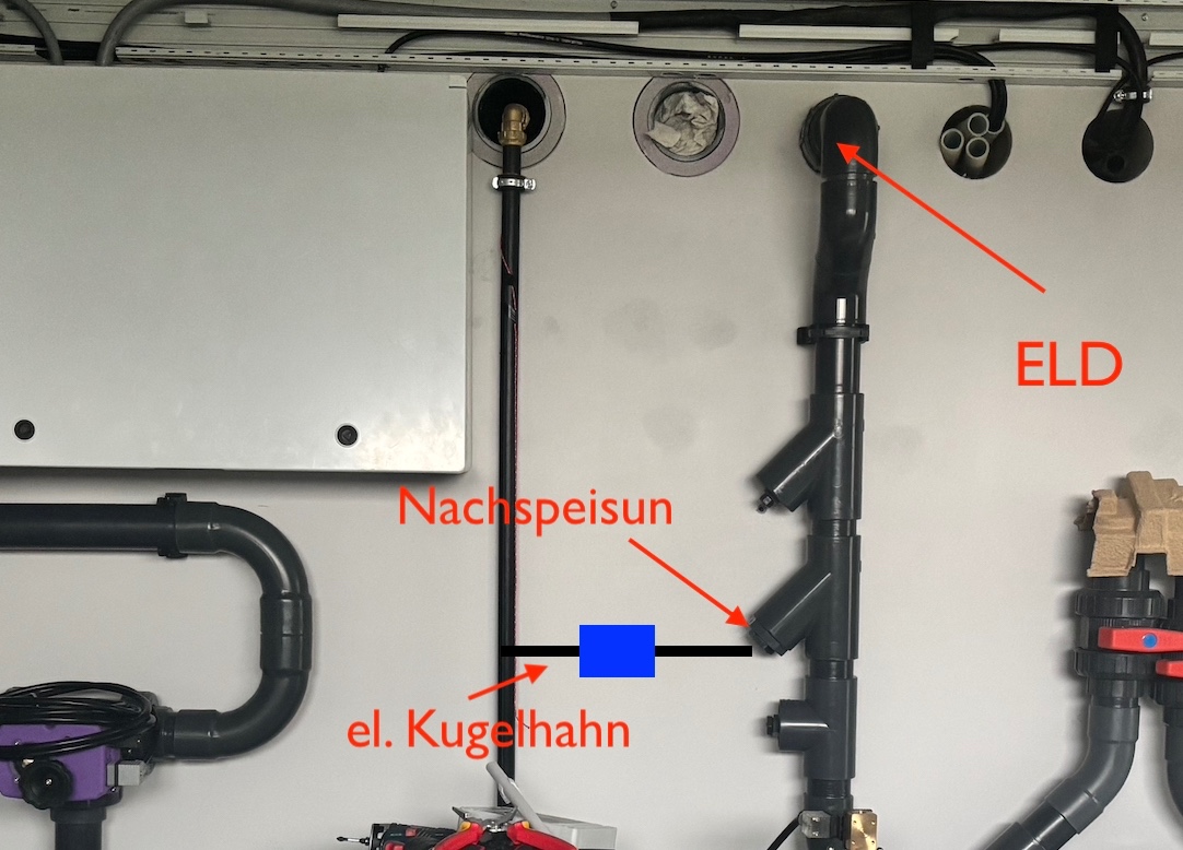

Hmmmm ich hätte die Nachspeisung jetzt in die Verrohrung im Poolkeller integriert. quasi als (vor)letzte Stelle vor den ELD
Das jetzt vorhandene schwarze PE Rohr würde ich durch Kupfer ersetzen wollen und auch den Abzweig mit dem el. Kugelhahn für die Poolnachspeisung
Der Teil von der Nachspeisung zurück zum el Kugelhahn wäre ja im Kontakt mit dem Poolwasser, oder?
Den Systemtrenner würde ich aber im Haus installieren lassen quasi direkt bevor es nach draußen geht.

dann bräuchte ich ja 2 Systemtrenner. einen für das Poolwasser und einen für die Garten Bewässerung (das ist das schwarze PE Rohr was dort zu sehen ist.
Was für einen (bzw zwei) Systemtrenner könnt ihr empfehlen bzw wurde bei euch verbaut?

Nein, die Gartenbewässerung wird auch über das Trinkwasser versorgt. Also aus dem Haus geht eine Leitung in den Technikkeller (der ist separat vom Haus) und vom Keller aus soll dann einmal die Poolnachspeisung erfolgen und es geht von dort eine Leitung in den Garten zum Ventilkasten für die Bewässerung.
Ich hab halt gelesen, dass bei (unterirdischer) Gartenbewässerung auch ein Systemtrenner installiert werden soll/muss

Verstehe nicht, was Du nach dem "Magnetventil" dann noch mit Kupfer willst (da hätte es dann auch nix mehr verloren) und nicht direkt mit PVC weiterfährst...
shortyle
- Beiträge: 128
Re: Kupferrohr für Frischwassernachspeisung bei Salz/Elektrolyse
Wollte es konsequent durchziehen
Ich muss ja aus dem Magnetventil von 1“ zum PVC-U TStück 45Grad.
Ich könnte aber auch das Magnetventil per Doppenippel direkt an das PVC TStück anschließen
Ja, kannst machen. Muss nur irgendwie austauschbar sein, falls es mal kaputt geht. Kannst ja irgendeine Verschraubung wie diese dran machen
