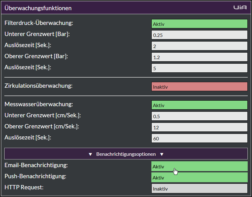

Gleich noch ne andere Frage. Gestern hat bei mir die Filterdrucküberwachung ausgelöst, ich hab aber weder ne Mail, noch eine Pushbenachrichtung
bekommen. Email ist aber in den Stammdaten hinterlegt. Funktioniert das noch nicht ?

doch hab ich

….is doch gar nix konfiguriert bei den Benachrichtigungseinstellungen. Weder Email noch Push…
