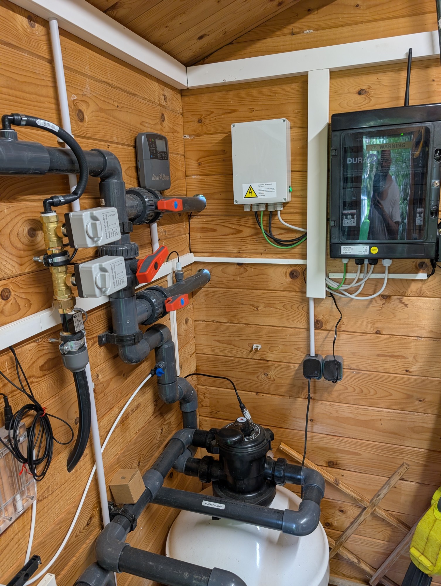

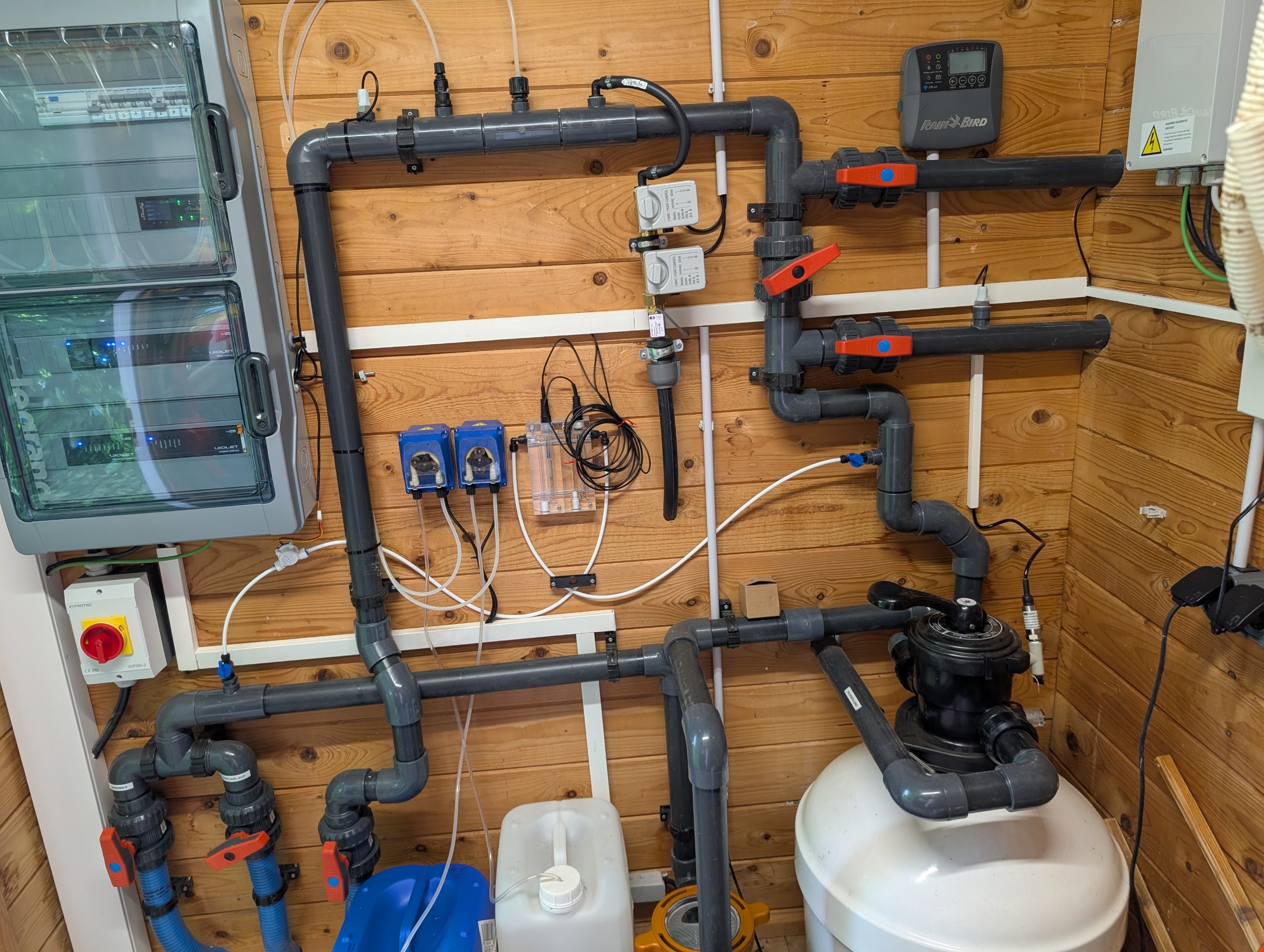

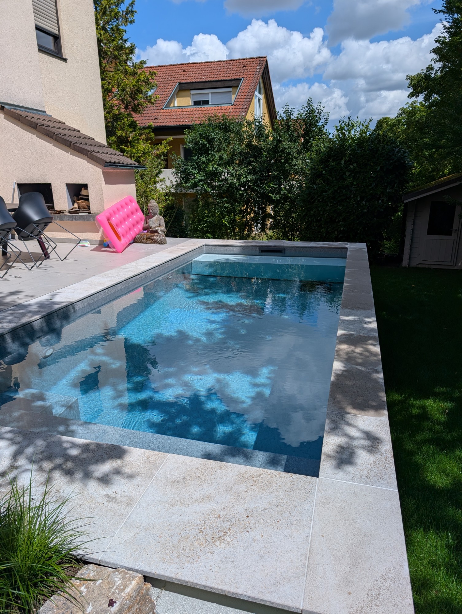

Es wurde ein Pool mit 6x2,5 aus Styropor Schallsteinen gebaut.
Bauzeit ca 4 Monate. Innen wird er mit einer Acroplan Touch Folie ausgekleidet. 2x Einlauf und ein Skimmer. Auch venait wurde eine vorgefertigte Treppe mit Liegezone. Als Abdeckung dient ein Unterflur Rolladen.
Für Licht wurden zwei DMX fällige Scheinwerfer verbaut. Außerdem erfolgt eine Niveausteuerung über einen Magnetschalter im Skimmer.
Dir Wärme sorgt eine 15KW Wärmepumpe welche über einen fronius Wechselrichter das Signal bekommt wann sie arbeiten darf.
Pool wurde durch einen Poolbauer realisiert. Die Steuerung habe ich eingebaut und von einem Elektriker abnehmen lassen.

Für die Wassernachspeisung hast Du 2 Ventile genommen?
Welche sind das?

Als Ventil habe ich diese parallel geschaltet.
https://www.amazon.de/gp/aw/d/B0CXJ4YC8 ... asin_title
Wollte mich nicht auf eines verlassen. Zu viel Wasser ist auch nicht so gut. 😅
