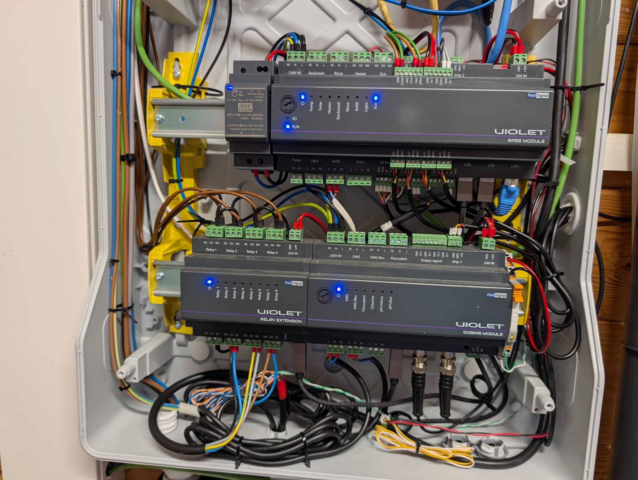

Und mach mal bitte ein Foto der (offenen) Elektroverteilung, so das man die Module und angeschlossene Kabel sieht.
Sie versucht schon selber zu beheben, was sie selber beheben kann… allerdings kann sie sich nicht selber stromlos machen :). Die Fehlermeldungen resultieren eigentlich alle nur aus „einem“ Fehler, weil die CPU keine Antwort mehr vom Rest der Hardware (Carrier) im Basismodul bekommen hat. Das resultiert dann u.A. in einer Fehlermeldung für alle angeschlossenen Sensoren - und die Hardware ihrerseits schaltet alle Ausgänge selbstständig ab… Deswegen ging dann auch um 08:00 die Pumpe nicht an und die Fehler für Messwasser und Filterdruck kommen.

Hey Alex, danke für deine Antwort, anbei das Bild der Unterverteilung.
Links sind die AC Leitungen und rechts Sensor und Steuer Leitungen.
Habe Leitungen nach Möglichkeit geschirmt, Pumpe, Licht und Wärmepumpe hängt oben direkt an Sicherungen.
Ein Gewitter gab es nicht und auch sonst kein Ereignis das ich bemerkt habe. Neu ist ein hvs Speicher in meiner Hausinstallation der zu dieser Zeit aber im Standby war.
Was ich mit soft Reset gemeint habe, war ein neu booten ohne Unterbrechung des Stroms. Weiß natürlich nicht ob es in diesem Fall geholfen hätte. Habe mir jetzt Push notifications eingerichtet...
Ich denke wenn das einmal im Jahr auftaucht und so leicht begehbar ist, ist es ja nicht tragisch.

Ja… Ok. Glaub auch nicht mehr dass das vom Carrier kam.
Messwerte vom Dosiermodul wurden irgendwie auch nicht mehr aktualisiert, obwohl es verbunden war. Also ging das wohl eher von der CPU aus oder dem USBHub. Beobachte das mal bitte. Wenn das nochmal vorkommt, tauschen wir das Modul. Evtl .kannst in dem Fall auch Bescheid sagen BEVOR du irgendwas neu startest, dann hab ich vielleicht noch ne Chance kurz zu sehen „wo“ es hängt. Weil die Logfiles geben nix weiter her.
Hattest du alle drei Module stromlos oder nur das Basismodul.
