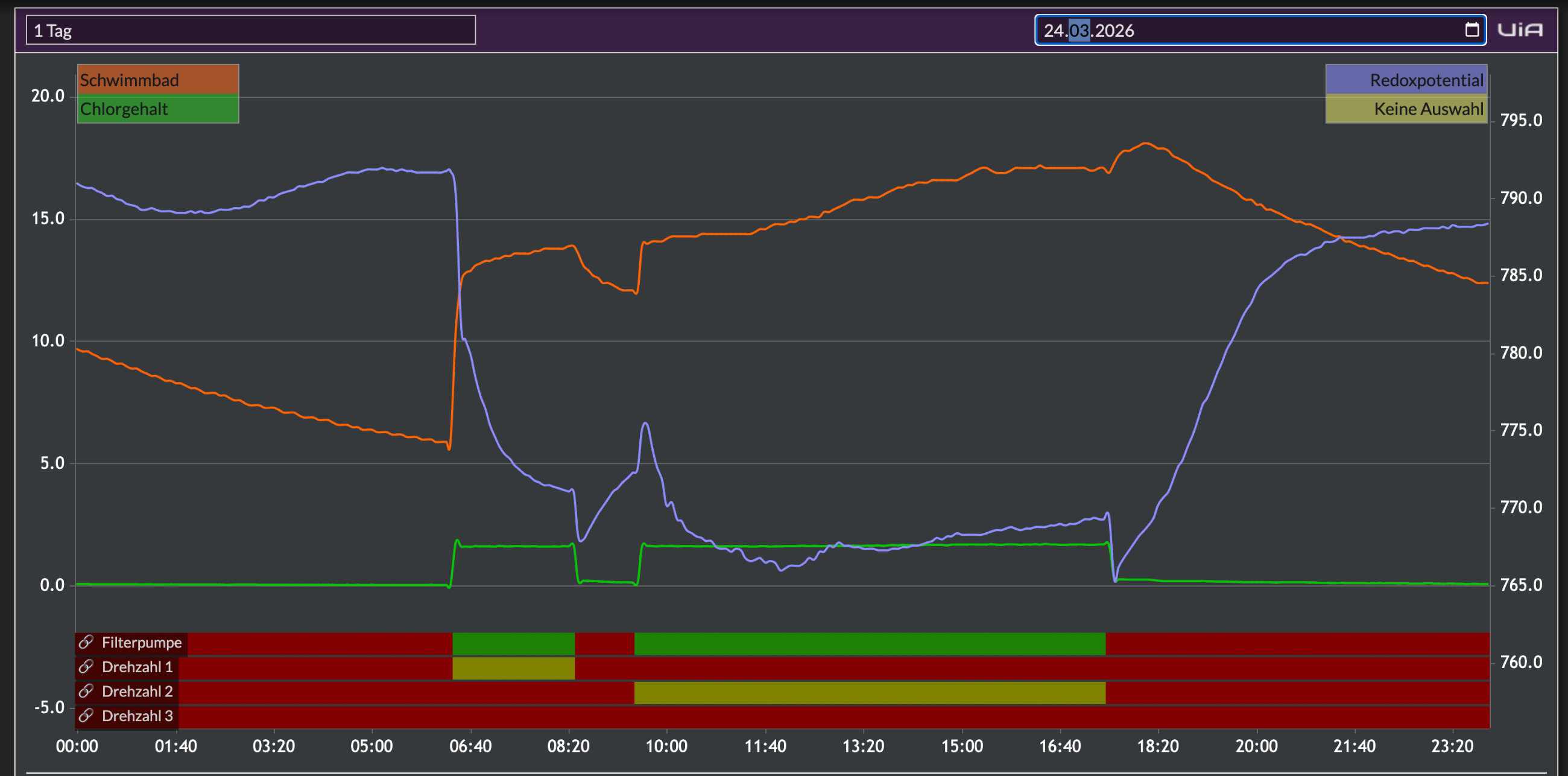

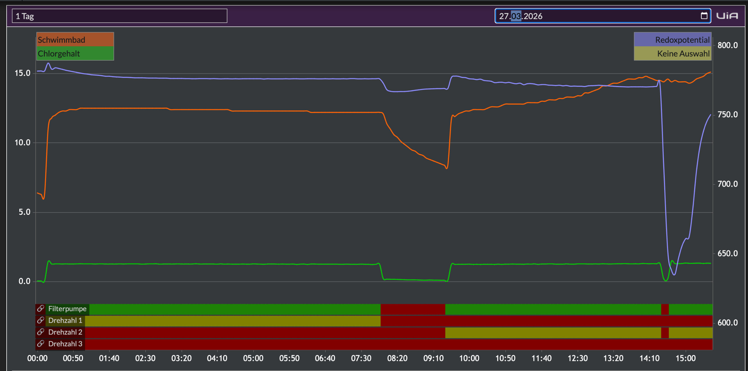

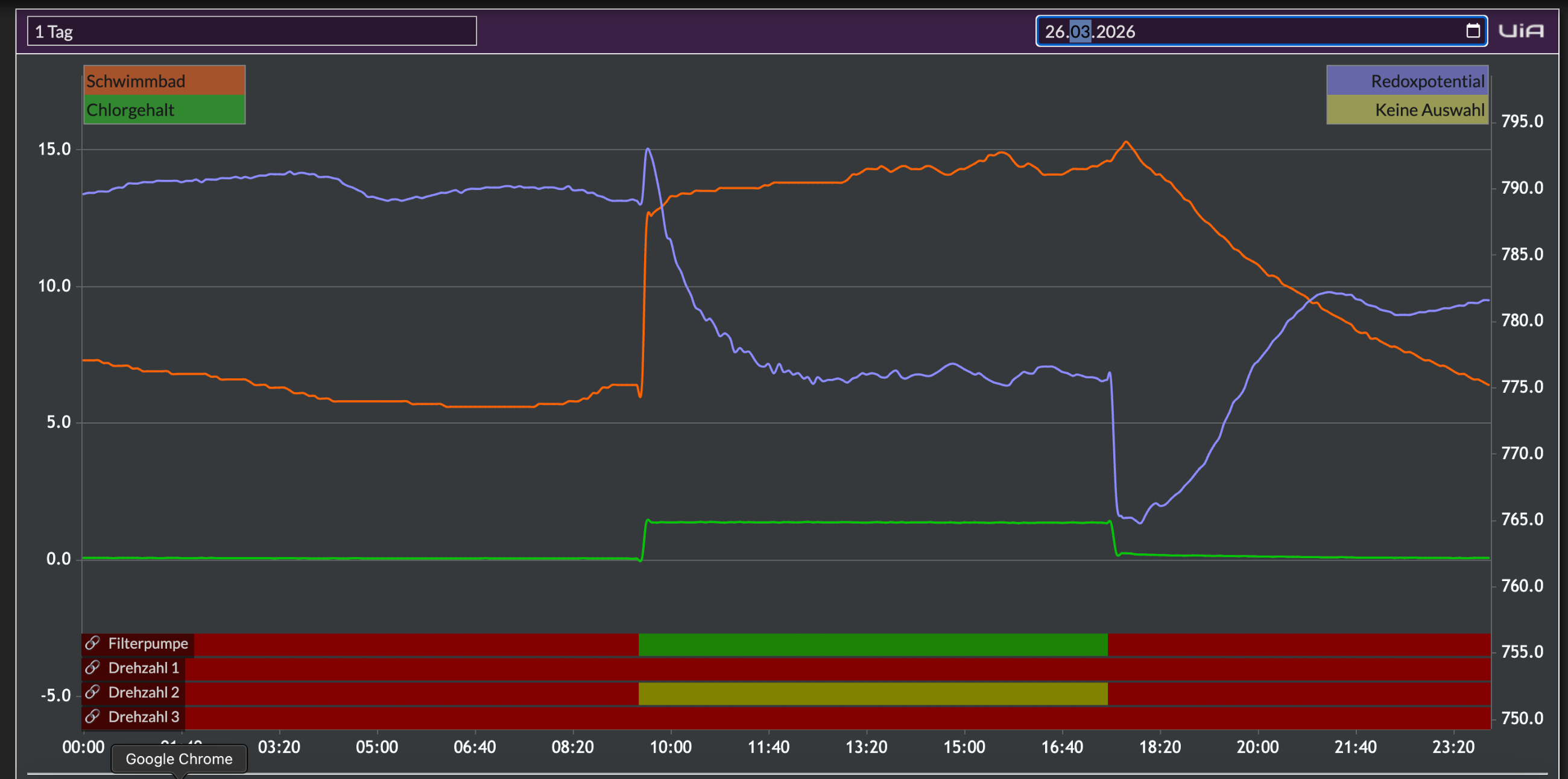

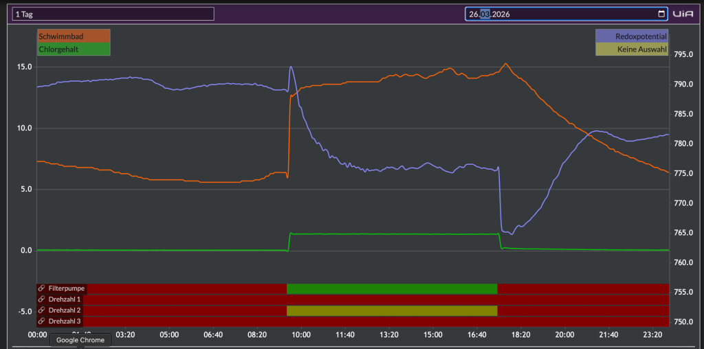

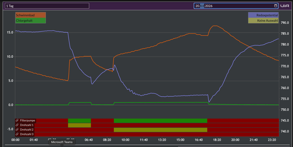

mich wundert ein bisschen, wie sich die Redoxmessung verhält, wenn die Pumpe aus war und es dann morgens wieder los geht. Ich habe das jetzt über einige Tage beobachtet, ist immer ähnlich.
Um 9:30 Uhr schalte ich die Pumpe ein, um 09:35 Uhr habe ich einen realistischen Chlorwert in der Statistik, der sich dann auch den Tag über logisch verhält. Redox schießt beim Anlaufen der Pumpe hoch auf >790mV und braucht dann bis gegen 12 Uhr bis er sich auf einen mehr oder weniger stabilen Wert eingependelt hat.
Eben hatte ich die Pumpe für 15 Minuten aus, rauscht der Wert von vorher 770mV runter auf 635mV nach dem Einschalten und ist auch nach 50 Minuten jetzt erst wieder bei 745mV und steigt langsam.
Ist das normal?
Oder ist da was komisch?
Es ist prinzipiell ein Salzelektrolyse-Becken, aber die Elektrolysezelle ist jetzt heute (nach der 15-Minuten-Unterbrechung) zum ersten Mal gelaufen, also am Wasserstoff kann es nicht liegen.
Ansonsten hat das Becken auch noch nie organisches Chlor gesehen, falls das relevant sein sollte wg. CYA.
Falls es sonst noch was Relevantes geben sollte, an das ich nicht gedacht habe, gerne nachfragen.
Ich hänge mal noch ein paar Bilder an.
Vielen Dank und viele Grüße!

Na ja, wo der Messwert hinläuft, wenn die Pumpe aus ist, hat keine Relevanz. Das braucht immer Anströmung. Träge - ja, ist die Messung grundlegend von Haus aus etwas. Wenn das Wasser zudem noch eher kalt ist, ist es noch träger und mit zunehmenden Alter der Elektrode, wird auch die Elktrode selbst "langsamer".
Das kurze Absacken wo die Pumpe aus war ... kann viele Gründe haben. Luft durch die Messzelle gedrückt, Sensor kurz abgeklemmt oder Anlage stromlos gewesen, Frischwasser ... oder irgendein Stellmittel ins Becken gekippt? Was hast gemacht in der Zeit wo die Pumpe aus war?
Ist da Cyanursäure im Wasser?

klar, es geht mir nicht drum, was passiert, wenn due Pumpe aus ist, sondern die ersten paar Stunden jeden Morgen, wenn sie wieder angeht. Wenn ich mit Redox regeln möchte, erscheint es mir komisch, wenn ich mich die ersten 3-4 Stunden nicht auf den Wert verlassen kann, oder?
Die Elektrode wurde 2024 gekauft, aber erst Mitte 2025 in Betrieb genommen. In den 15 Minuten habe ich die Elektrolysezelle abgeklemmt. Mit dem Wasser ist in der Zeit nix passiert. Der "Ausreißer" würde mich ja auch nicht stören, wenn es nicht wieder 1,5 h gedauert hätte, bis das vorherige Level wieder erreicht wurde...
Das wird nicht alles an der Temperatur von aktuell 15°C hängen, oder doch?
Cyanursäure hat das Wasser wie geschrieben noch nie gesehen.
Danke für deine Hilfe!
Viele Grüße!

Wie gesagt, sie hat einen Einfluss, wie auch das Alter - knapp 2 Jahre macht sich schon bemerkbar... und den Rest bestimmt das Wasser.
Der Wasserstoff, den die Zelle mitproduziert, macht vieles auch nicht besser -> aber dafür hast Du am Ende ja die Chlormessung. Wenn der Chlorgehalt schon an deiner eingestellten Obergrenze ist, wird die Zelle ja nicht eingeschaltet... und wenn er Unterhalb der Untergrenze ist, würde sie so oder eingeschaltet.
