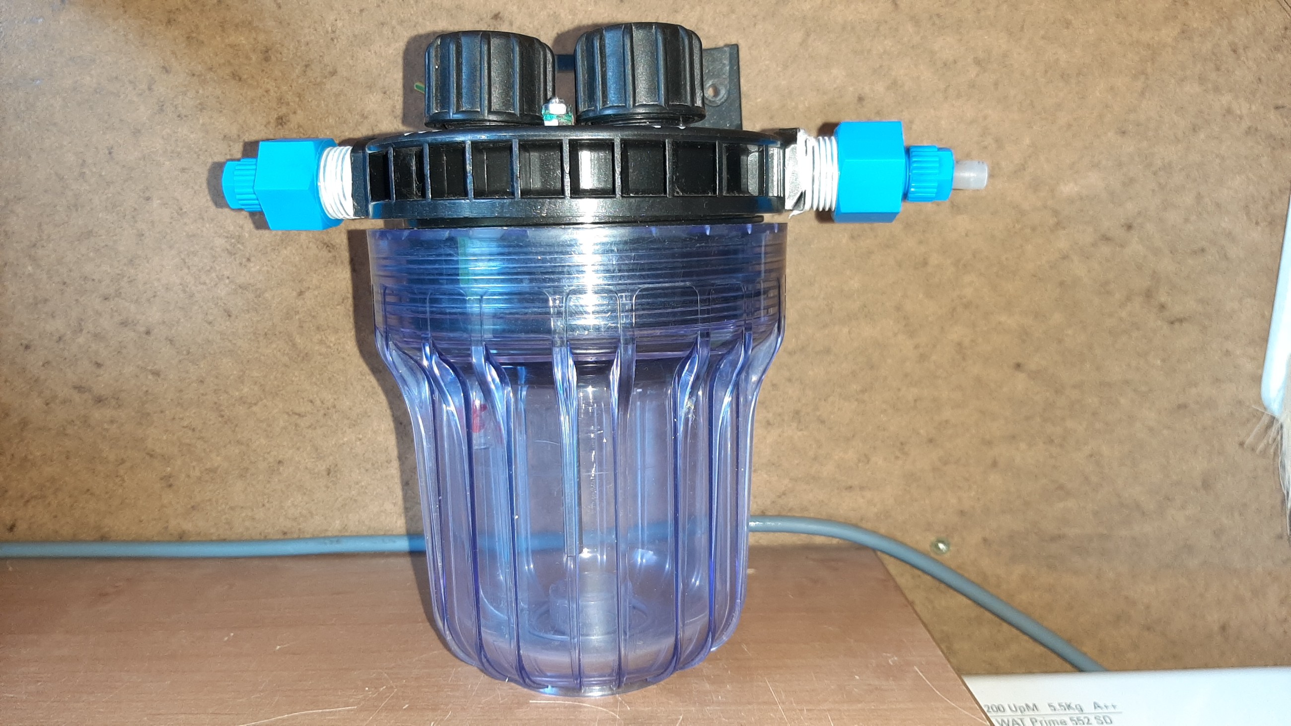

Habe nun für meinen Schwiegersohn gerade ein komplettes Set der Violet Steuerung gekauft und hätte folgende Frage zur konfiguration des Durchflussgebers für die Messzelle.
Da ich eine eigene alte Messzelle verwende möchte / muss ich den digitalen Input des Durchflussgeber für die Messzelle kalibrieren.
In der alten Steuerung konnte man dazu beim IO0-Eingang einen gain-Wert (Verstärkung) berechnen!
Wie geht das in der Violet Steuerung!
In der alten Steuerung konnte ich eine Regel erstellen, dass wenn kein Durchfluss in der Messzelle vorhanden ist, die Pumpe, Elektrolyse LM2-40, und Dosierung abgeschaltet wird.
Geht dies auch in der Violet und wie?

Durchflussgeber-Konfig. Ist fest hinterlegt und findest du auf der Oberfläche nichts zum Einstellen. Ändern kann man schon was daran, müssten wir mal ausrechnen was es da für nen Wert braucht ... also Anhand des Gebers und der Messzelle

Das ist der Durchflussgeber aus deinem Shop aber komplett andere Messzelle!
Im alten System ergibt sich der Wert!
D.h. man kann dann aber auch die Messleitung / System nicht so einfach auf l/min umstellen und auslitern ob das mit der Realität übereinstimmt!
Das ging damals auch recht einfach!
Wie kann ich dies nun in der Violet einstellen ohne dasss ich eure Messzelle verwende. Weil ich denke daruf wurde es konfiguriert!?

>>D.h. man kann dann aber auch die Messleitung / System nicht so einfach auf l/min umstellen...
Ne, gibt nur noch cm/sek. Entsprechen die 56,5 da dem Innnedurchmesser... oder ist/war das schon nur etwa die "Hälfte" der Kammer da unten?

Alex hat geschrieben: ↑30. März 2026, 12:03 >>D.h. man kann dann aber auch die Messleitung / System nicht so einfach auf l/min umstellen...
Ja, ist ur die halbe Kammer!

Re: Durchflussgeber kalibrieren
hm...sicher? Hatten wir da nicht mal anfangs ewig "rumgespielt/gerechnet"
Weil man ja eigentlich die Querschnittsfläche insgesamt gebraucht hätte, die dann halbieren und das dann wiederum auf einen "Druchmesser" zurückrechnen müsste ?!
Also mein Letztstand war, "der halbe Durchmesser"
Hat da auch noch einen Beitrag vom Forenmitglied "Sandhase" gegeben, den konnte ich aber nicht mehr finden.
Bei 8cm Innendurchmesser ergeben sich 50.256 cm² ... die Hälfte sind 25.128 cm² ... ergibt einen " halben Durchmesser" von 5.656cm
Hab dann die Anlage noch ausgelitert, aber vom Durchmesser war es immer die Hälfte (gerechnet über Fläche)!
Ich glaube dass Abziehen der Sondendurchmesser kännen wir vernachlässigen!
