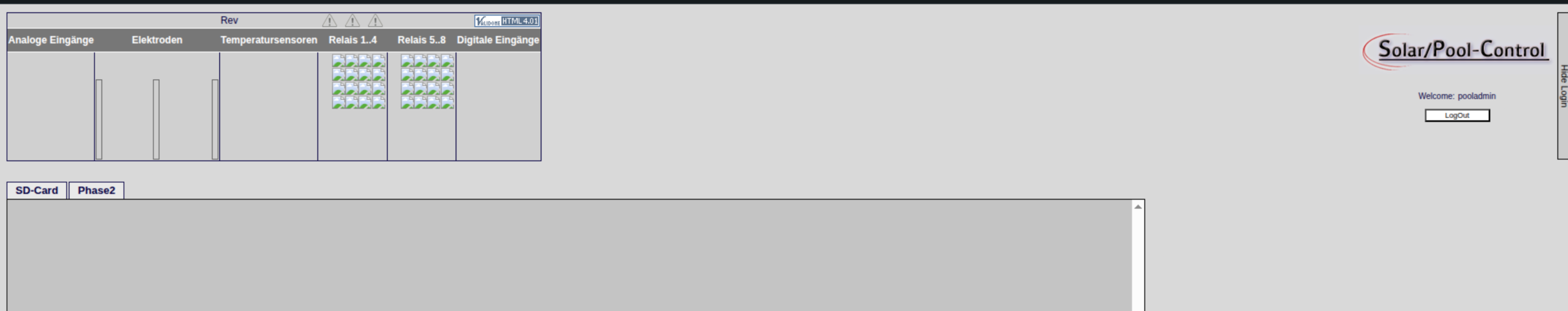

Nachtrag:
Die alte UI funktioniert offensichtlich nicht mehr und stellt sich nun so dar:

>>Unter Software → Software Update und Software → Sprache ändern erscheint folgende Fehlermeldung:
Das kommt von unserem Server, hat mit der ProCon nichts zu tun. Auf der gibt es keinen Apache... und Update gab es ja keines.
>>Die Web-UI der Procon ist seit einigen Tagen nur stark verzögert oder sporadisch erreichbar
Netzwerkintern oder über eine Portfreigabe?
>>System stromlos gemacht (Neustart) → keine Verbesserung
Mach auch mal die Dinge "dazwischen" stromlos... Repeater, Switche, was auch immer noch mit der Verbindung von ProCon bis Router zu tun hat.
Netzwerkkabel evtl auch mal prüfen - Abstecken, wieder anstecken, kucken ob die Kontakte sauber sind.
An der ProCon liegt das quasi nie - die kann intern nicht schneller oder langsamer (wäre sie langsamer als sie sollte, würde sie sich resetten) - sondern immer an einer "schlechten" Verbindung (hoher TCP Paket-Loss).
