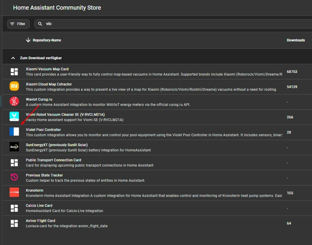

Beiträge: 364
ich habe mir mal den Spaß gemacht und den Home Assistant inkl. HACS installiert ...
Nun finde ich aber Dein Addon nicht im HACS ... ich dachte jetzt er öffentlich?
Was mache ich Falsch?
Gruß AlPi

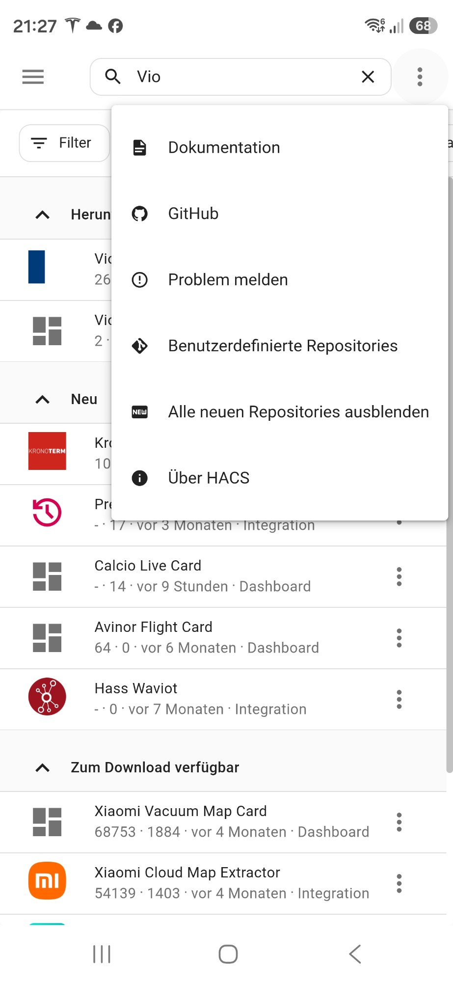

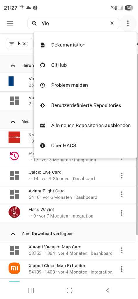

Basti
Beiträge: 288
Beitrag von Basti »
Das ist seltsam , eigentlich habe ich die Bestätigung bekommen. Vielleicht bei der nächsten hacs Version ? Ich Frage mal nach .
Leider musst du es dann noch manuell hinzufügen im Moment .
Gehe auf Benutzerdefinierte Repositories und füge die git url ein als integration :
https://github.com/Xerolux/violet-hass

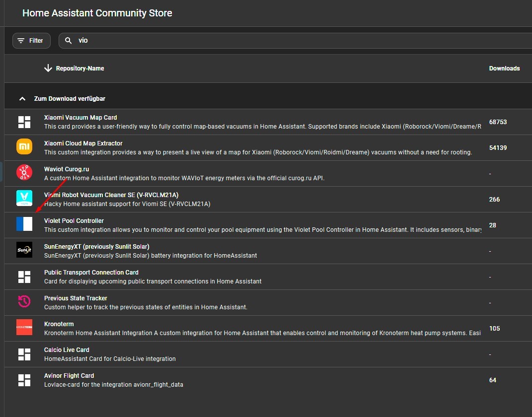

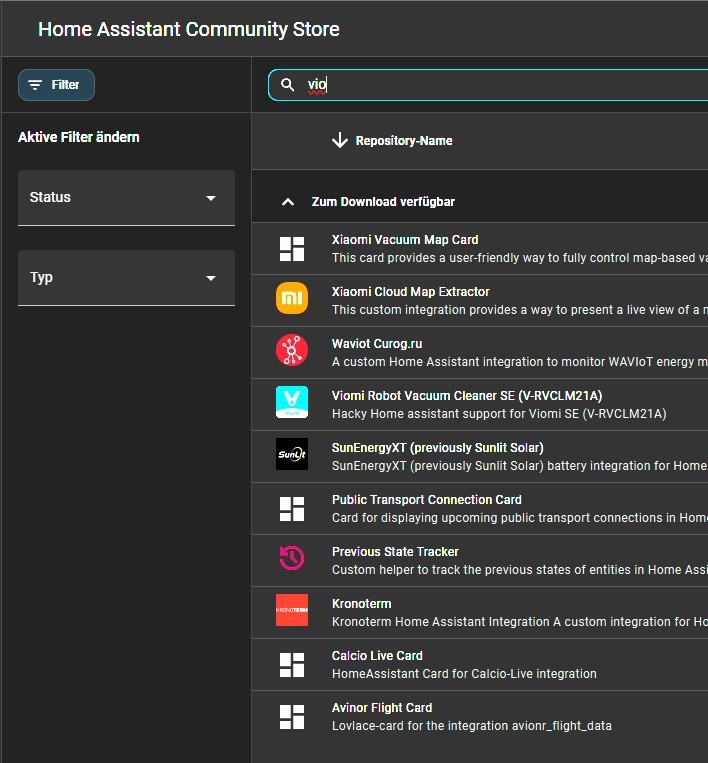

Beiträge: 364
Danke für die schnelle Reaktion ...
habe ich gerade gemacht ... da fällt mir dann gleich ins Auge, dass das Logo Falsch ist ... da müsste eigentlich das in Lila zu sehen sein ...
Oder?
Basti
Beiträge: 288
Beitrag von Basti »
Stimmt , da ist noch das falsche drin , aber wenn du es installiert hast , kommt das neue . Korrigiere ich morgen und kommt dann mit der neuen Version
