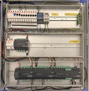

Weiterer Zwischenstand erreicht und erste Einstellungen in der VIOLET Eingangskonfiguration vorgenommen. Es läuft
Die Ablösung der Procon ist dann für November geplant, da zunächst Platz für den größeren Schrank zu schaffen ist.

Seit gestern hängt nun das doch recht schwere (ca. 40 Kg) Schmuckstück. Ich war ja schon vorher von den vielen Funktionen, die die VIOLET auf so kleinem Raum bietet begeistert, aber mit dem Einbau (herausnehmbare Anschlussklemmen TOP!) und auch der Bedienung, weiß ich, dass sich der Umstieg auf die VIOLET gelohnt hat.
Auch nochmal ganz lieben Dank für den tollen Support!!!
