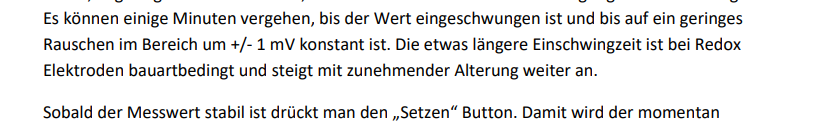

Hallo,Alex hat geschrieben: ↑5. August 2021, 01:26 pH/Redox Elektroden werden nur mit den Pufferlösungen kalibriert und nie mit nem Photometer-Messwert abgeglichen.
>>Zum Verständnis: die Elektroden werden bei Einbau mit den Kalibrierlösungen
Ne... so wie es da steht... sie werden eingebaut... und nach einigen Stunden Einlaufzeit (im Wasser) kalibriert
ich habe dazu auch eine Verständnisfrage, Schritt für Schritt:
Redox:
- Elektrode rausschrauben und in Pufferlösung halten (idealerweise trockentupfen)
- Dann den Wert Pufferlösung (mV) eintragen? In der (alten) Web-Oberfläche kann dieser bearbeitet werden in der neuen (Phase2) ist er ausgegraut.
- Dann Speichern bzw. Set
==> habs mal probiert, irgendwie hat sich der mV Wer nicht bewegt
ph-2-Punkt:
- Welche Temperatur wähle ich hier aus, die der Pufferlösung oder die des Wassers?
- Elektrode rausschrauben und in Pufferlösung 1 halten (idealerweise trockentupfen)
- Dann den Wert Pufferlösung 1 (mV) ph- eintragen? Hier ebenfalls: In der (alten) Web-Oberfläche kann dieser bearbeitet werden in der neuen (Phase2) ist er ausgegraut. Wird der durch Set berechnet oder muss der hinterlegt werden? Dann sollte er ja nicht ausgegraut sein
- Das gleiche mit Pufferlösung 2
Wie lange sollten die Sonden in der Lösung verweilen bis man einen belastbaren Wert bekommt?
Danke vorab
- Beiträge: 10444
Re: ERST- / WIEDERINBETRIEBNAHME POOL / DOSIERSTEUERUNG
Nicht "idealerweise"... sondern auf jeden Fall - sonst kannst Du die Lösungen kurzfristig wegschmeißen.
Nein, die Felder in die Du den Wert der jeweiligen Pufferlösung eintragen musst, sind natürlich nicht ausgegraut.
...der pH Wert der Pufferlösung wird eingegeben. "mV" kennst Du beim pH Puffer ja gar nicht.
Ja... und Elektrode eben abspülen / trocken machen dazwischen -> sonst Puffer wegschmeißen

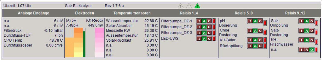

Re: (PROCON.IP) | ERST- / WIEDERINBETRIEBNAHME POOL / DOSIERSTEUERUNG

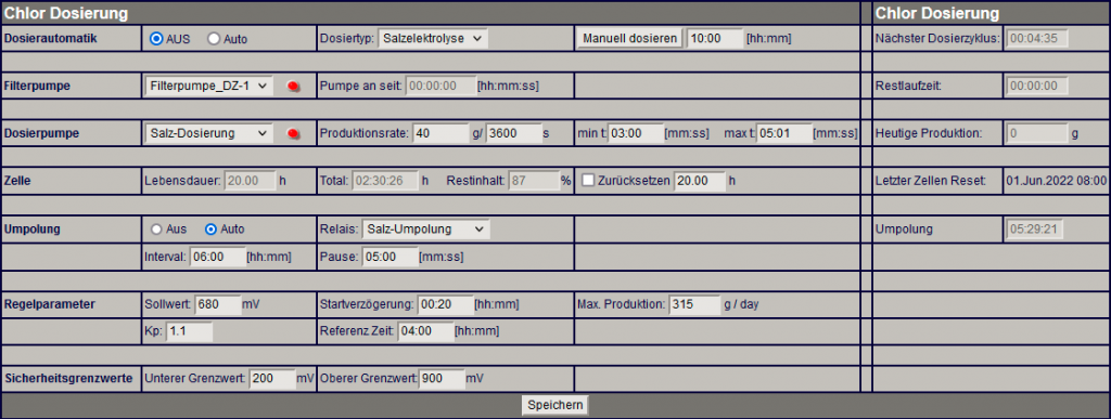

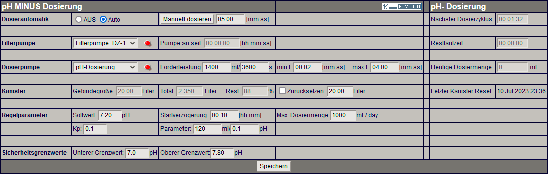

ich bin neu hier und benötige bitte Eure Unterstützung.
Ich habe in der letzten Woche unseren Pool (17m³) in Betrieb genommen, musste diese Woche noch einen Fehler in der Verdrahtung der Dosierpumpe korrigieren.
Die Elektrolyse-Zelle (LM2-40) liefer aber schon mal automatisch an.
Diese Woche wurde etwas Wasser ausgetauscht und eine erneute Schockchlorung durchgeführt. Gestartet bin ich mit einem PH-Wert von 6,50 und einem Salzgehalt von 2,83ppt.
Aktuell habe ich zwei Probleme festgestellt, die Elektrolyse-Zelle springt nicht automatisch an (lässt sich manuell starten) und die pH-Dosierung verbraucht relativ viel.
Vermutlich habe ich bei den Einstellungen etwas verkorkst... Die pH- Dosierung hat heute den Grenzwert von 1000ml erreicht. Die Elektrolysezelle hat heute, außer einem kurzen manuellen Start, überhaupt nicht gearbeitet.
Meine aktuellen Werte sind PH = 7,48 / freies Chlor (DPD1) = 0,04 / Cyanursäure = 0,00 / Salzgehalt = 2.84 ppt.
Hat jemand eine Idee, warum meine Elektrolyse-Zelle nicht startet und so viel pH-Mittel zugeführt wird?
Eine Darstellung der Chlor- und pH-Einstellungen habe ich beigefügt.
Im Voraus schon mal besten Dank.

- Beiträge: 10444
Bei der Elektrolyse steht die Dosierautomatik selber auf "AUS" ... wird also nicht angehen
Die Einstellungen der pH Dosierung sind OK. Die Dosiermengen richten sich erstmal nur nach der Carbonathärte des Wassers. Wenn 1000ml nicht reichen - dann erhöhe den Wert erstmal. Das wird schon mit der Zeit weniger, dann kannst es wieder niedriger setzen.
besten Dank für die schnelle Antwort. Hier hatte ich vor lauter Einstellungen wohl einen Knoten im Kopf
. Mich hatte wohl diese Passage in der Anleitung "Im Betriebsmodus „Auto“ lässt sich das Dosierrelais nur noch über die manuelle Dosierung (Manuell
dosieren) in Verbindung mit einem Timer einschalten" verwirrt.
Kaum habe ich die Einstellung angepasst, schon legt die Zelle los, bin begeistert.
Viele Grüße und nochmals Danke
Heiko
