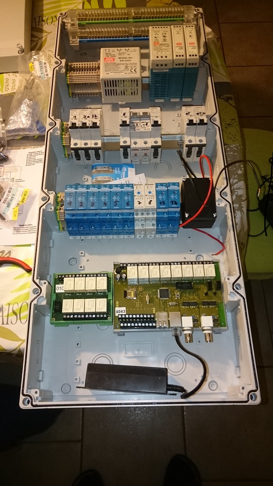

Auch hier hab ich weiter dran gearbeitet, hab jetzt den neuen "Controller-Kasten" bestückt und werde am WE die Verdrahtung angehen.
Das Gehäuse unserer "Tankgebermesswertaufbereitungseinheit" hat auch eine Aufnahme für die Hutschiene erhalten und hat auch ein nettes Plätzchen gefunden.
Wenn ich damit durch bin, wollt ich des mal am Controller testen.
Hier mal der derzeitige Stand, hoffe es gibt nix zu meckern :lol:
Bin natürlich für jedweden Hinweis dankbar...

Lol, den Trafo kenne ich, und der war tatsächlich bisher in der baugleichen UV eingebaut.

Kannst bei dem zwar die Kabel nicht so "fachmännisch" verlegen, aber wenn der Deckel drauf ist sieht es keiner mehr :D
Hab jetzt auch die Erweiterung dran, gut das ich vorher mal "geübt" hab :D
Läuft jetzt schon mal, werde jetzt mal den Geber dran hängen...

Stimmt, Ordnung bekommt man da mit den kabeln nicht wirklich hin.
Und, als Tipp, die Hutschienen, gerade die mit den Netzteilen wollen immer nach vorne kippen daher die habe ich mit der Heissklebepistole fixiert.

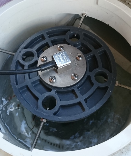

So, hab heute den Geber eingebaut und angeschlossen.
Funktioniert soweit, werde das die nächsten Tage/Wochen/Monate beobachten.

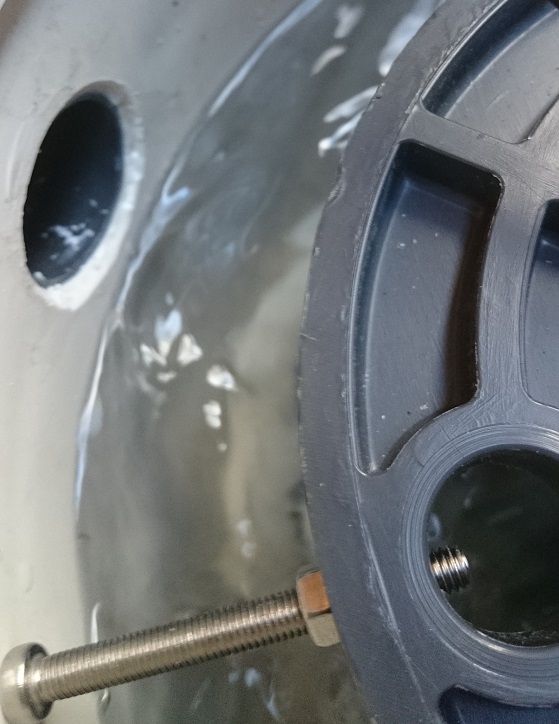

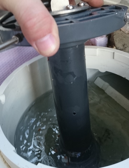

Zum "testen" habe ich mir aus einem Flansch und 50'er Rohr + Endkappe mal was gebastelt:
(Nichts hält so lange wie ein Provisorium :lol: )
Schaltung wird ein bis kniffelig, da der Wert ab 1,5m zu lange ansteht der Skimmer aber schon fast Luft saugt.
Hab da jetzt 2 Stk. 4mm Bohrung reingemacht, da geht das etwas besser, muss ich beobachten...

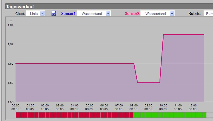

Keine 24h später....
gegen 10:00Uhr vermutlich Kurzschluss im Geber, da Wert über 1,60 angezeigt wird
Evtl. kann der das Schwitzwasser doch nicht so gut ab...
Also ausbauen und untersuchen, mal schaun was da los ist und ob ich da was machen kann.
Trocknen, nachmessen und vergießen...
"Absacken" nach Pumpe ein ist normal, Pegel sinkt halt etwas im Skimmer, das ab 10:00 ist aber nicht normal...
Nur gut das wir das abgesichert haben... :)

Misst 2.8V am Eingang... war das der max. Pegel der aus Deiner Schaltung raus kommt?

Jup, 2,89V.
Muss mal schaun wo da das Problemchen liegt.
Hab nur jetzt keine Zeit mehr zu, wird dann best. wieder ne Nachtschicht werden :D
Denke da ist iwo Wasser "reingekrochen", entweder im Stecker (hatte vergessen die "Lucke" zu schließen und gestern hats geregnet) oder über den Anschluss im Geber selbst.
Hat oben so nen "Gummiteil" dran, dachte eigtl. das das dicht ist...

Geber war absolut in Ordnung.
Abgeschraubt und immer noch 2,89V...
Habe beim Zusammenbau der Box eine Litze zusammen gedrückt und die hat evtl. wegen etwas Wärme heute morgen in der kleinen Box den Kurzschluss von der Geberleitung verursacht (zum Glück nur dort).
Also ausgebaut und überprüft, nen paar Stellen sicherheitshalber nachgelötet und Isolierung angebracht/dazwischen gefriemelt, damit sowas nicht wieder passieren kann.
Wieder eingebaut und funzt wieder :D

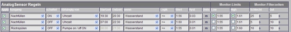

Nachfüllen habe ich via analog Regel eingebunden und auch das "trocken laufen" des Skimmers wird durch Abschalten des Rückspülens verhindert (das wird dann später durch die Skimmerabschaltung ersetzt)
Analoge Regeln 002.jpg (92.2 KiB) 62 mal betrachtet
Übersehe ich etwas oder gibt es Vorschläge zur Optimierung?

Sollte passen. Vielleicht das "Nachfüllen" entsprechend zeitlich etwas vor der Rückspülung auch noch aktivieren (feste Zeitschaltregel) ... im schlechten Fall hast sonst nur 1cm den Du "Rückspülen" kannst (also wenn der Sensor noch 1,58 liefert, der Wasserstand aber so weit unten ist das nur 1..2mm fehlen bis er 1,56 anzeigen würde), wenn ich das jetzt richtig sehe.
Falls das Becken doch schon voll ist, würde die Analogregel das ja direkt unterbrechen bei 1,60m...?

Getestet, ein Problemchen hab ich da noch...
Vorher via Zeitregel auffüllen funktioniert (Analoge Regel 2 schaltet bei 1,60m ab)
Rückspülen via Zeitregel funktioniert (Analoge Regel 3 schaltet nach ca. 10min Rückspülen ab)
Also auf 6min einstellen, sollte auch von der Menge langen...
Was nicht funktioniert ist analoge Regel 1!
Bei 10 min Rückspülen wurde durch Regel 3 das Rückspülen bei 1,55m abgeschaltet.
Das Nachfüllventil hätte bereits bei 1,56m an schalten sollen (Regel 1), hat es aber nicht!????
Habe manuell eingeschaltet und es hat bei 1,60m wieder abgeschaltet, das funktioniert also.
Freigegeben würde es ja bei 1,59m (1,60-Hysterese 0,01) wieder, hätte also schalten müssen!?
Ne Erklärung hierfür?
Unabhängig davon sollte ich nach dem Rückspülen auch noch via Zeitregel auffüllen, macht auch Sinn :)
Beiträge: 10333
Re: Anschluss eines Tankgebers (Füllstand messen)
hm... Du hast da (auf dem Screenshot) die Uhrzeit für Regel1 deutlich eingeschränkt. War das innerhalb der Uhrzeit als Du das getestet hast?
