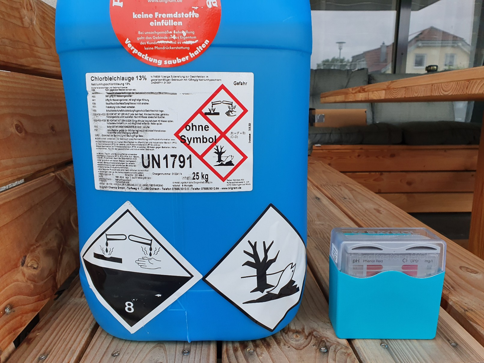

Natriumhyperchloritlösung hab ich beim örtlichen Poolbauer gekriegt. Viel zu viel aber ok. PH- hab ich auch. Hoffentlich passt das.

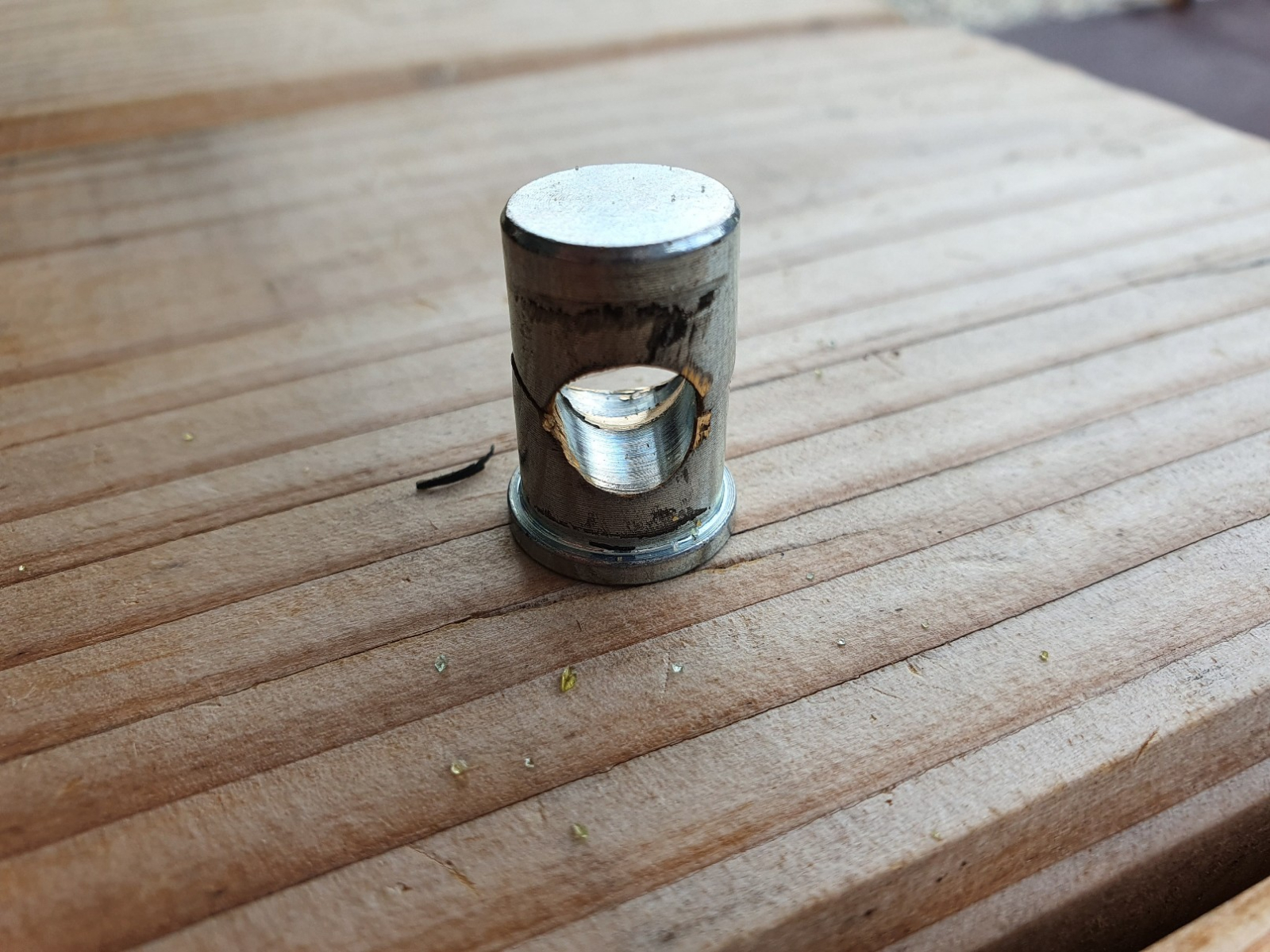

So erster Versuch ging in die Hose. Aufnahme von der Schraube am spannring des filterkessels gerissen. Den Rest könnt ihr euch denken

ups... bei laufender Pumpe gerissen oder "nur" beim zuschrauben?

is ein Bilbao Kessel, oder? Is das nicht aus Metall das Teil an der Stelle?

Dieses Teil aus Messing ist gerissen. Der Kessel mehr oder weniger auseinander gegangen und mir der Ring aus Metall ans Knie. Hatte Gott sei Dank einen Bekannten im Ort, der mir zwei so Teile am Abend gedreht hat.

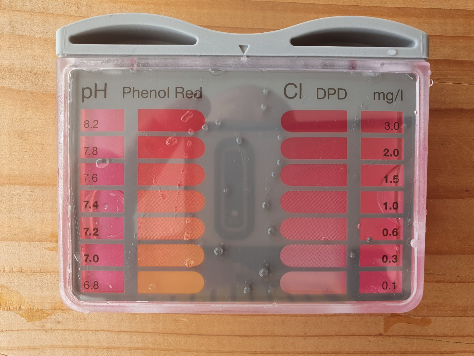

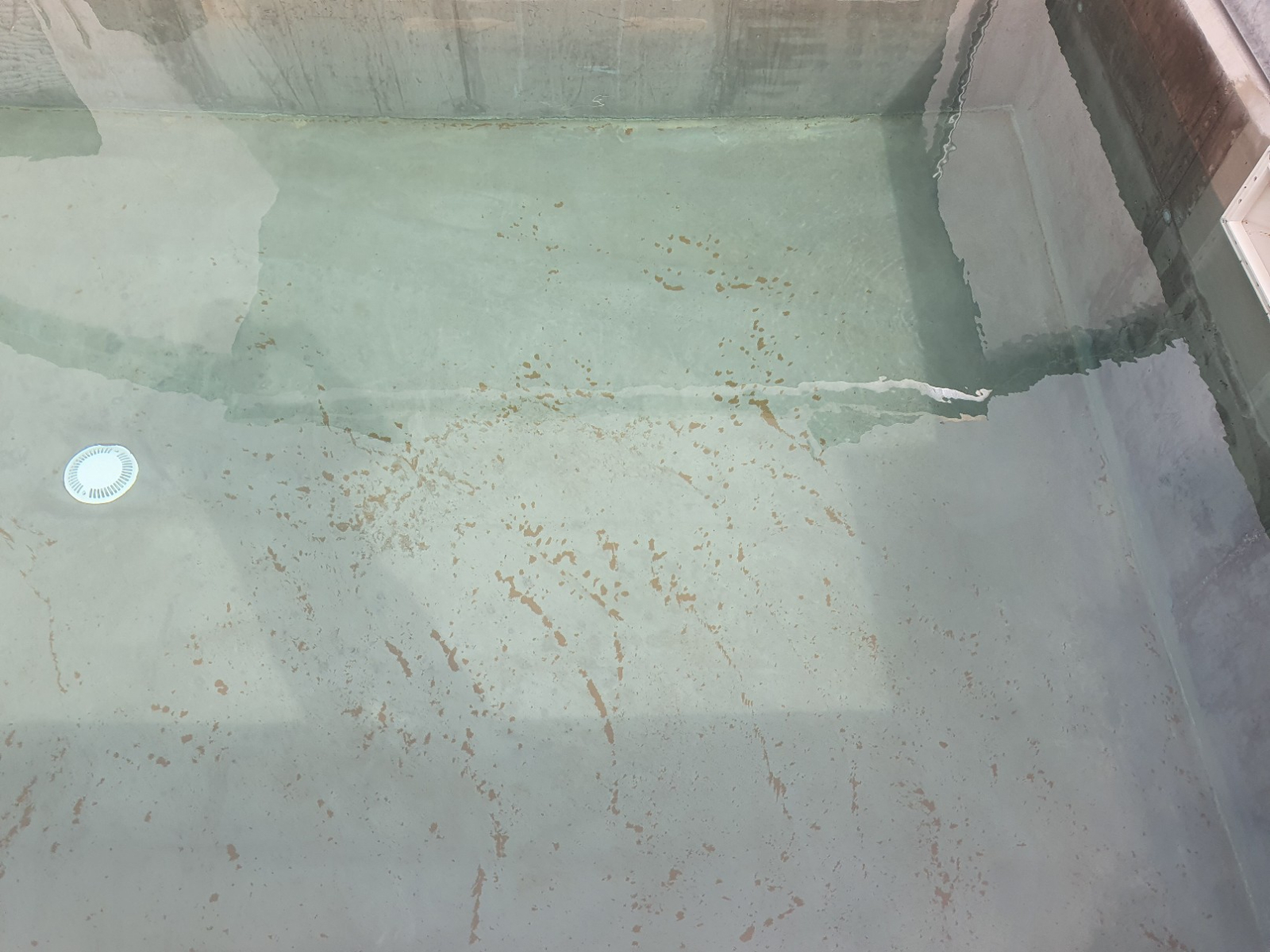

Hab gestern zur Schocklorung ca. 550 mal Flüssigchlor reingetan. Aktuell sind Chlor und PH wohl zu hoch.
Das Wasser sieht ziemlich klar aus. Am Boden sind Ablagerungen die ich versuche später abzusaugen

Wenn die pH Dosierung fertig ist, würde ich die mal möglichst heute in Betrieb nehmen. Wenn der pH länger in dem Bereich ist in dem er jetzt ist, hast sonst gleich überall die Kalkablagerungen...
Sollwert - wie gesagt - bei Sichtbeton Becken nicht besonders niedrig setzen ...7,4 .. 7,5.

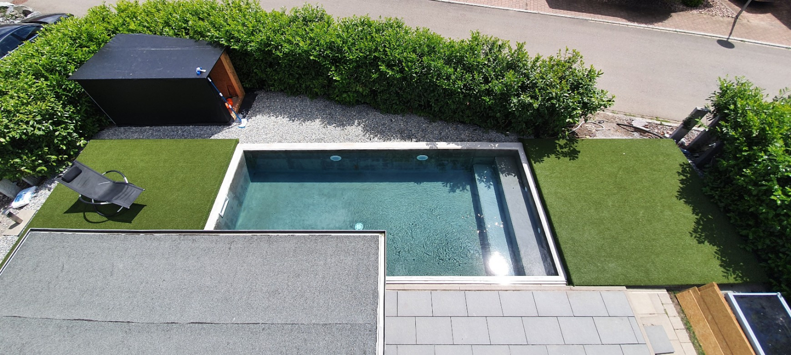

Lag wohl am finder Relais. Habs jetzt auf 20 min und 5-10 eingestellt. Ph Wert ist schon runter auf 7.56. Redox mit Elektrolyse auf 735mV. Scheint alles langsam zu werden.

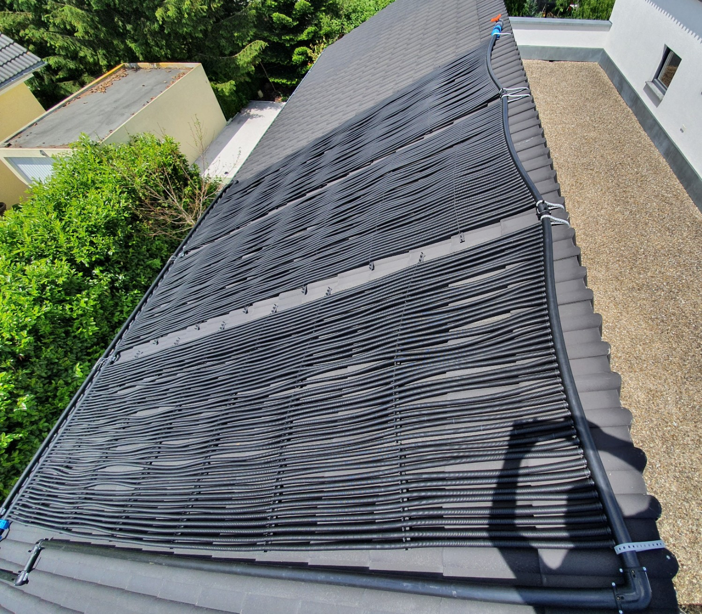

Jetzt sollte ich eigentlich nur noch den Solarabsorber fertig machen. Allerdings tut mir langsam alles weh.
Kann jetzt schon sagen, dass ne Abdeckung bauen, verrohrung + Technik sowie solarabsorber für ein Frühjahr zu viel sind...

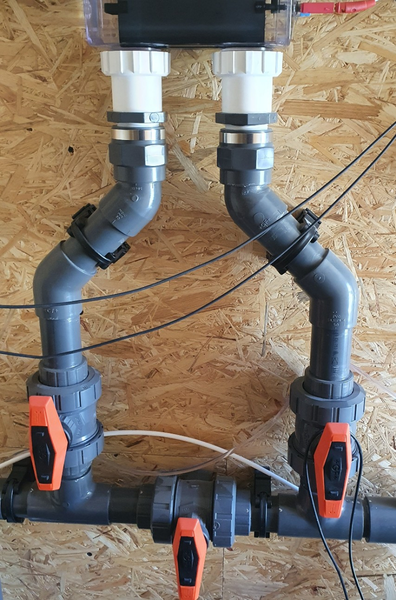

Ne Frage zu Elektrolyse. Habt ihr den unteren KH offen oder geschlossen im Bypass? Wenn alles über die Zelle läuft ist das doch bestimmt ein ziemlicher Druckverlust...

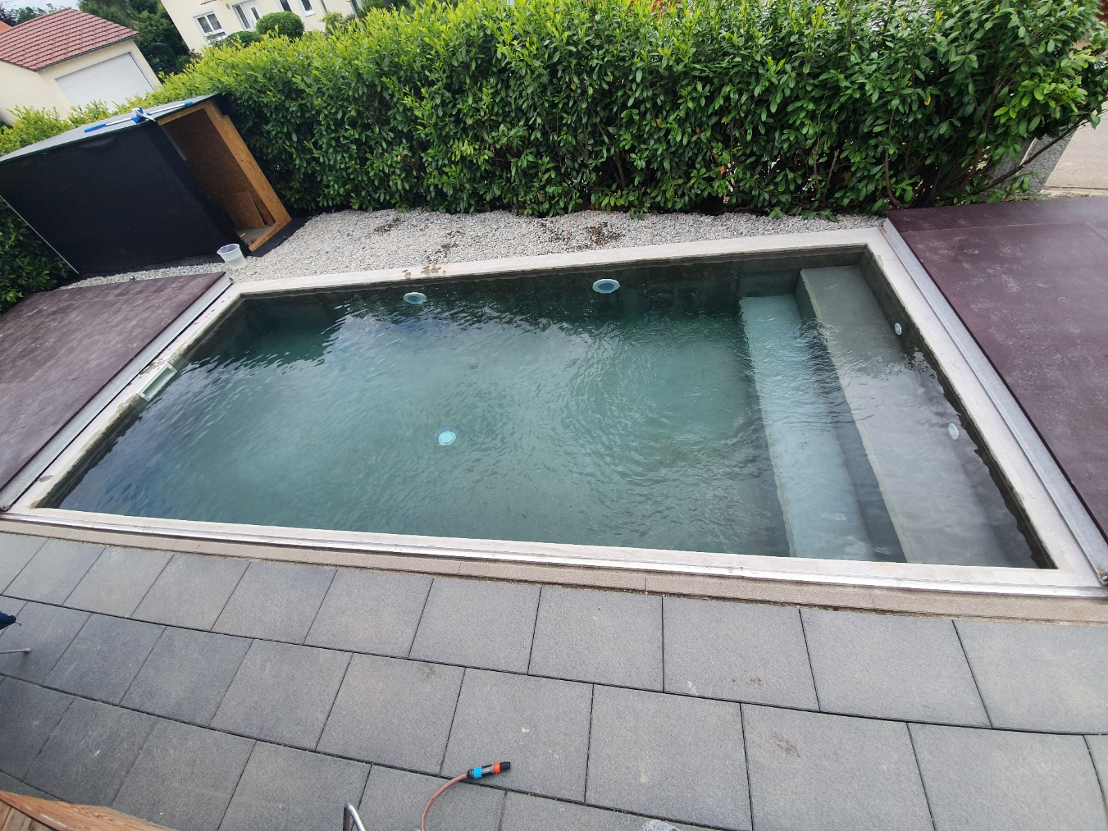

mittlerweile sind ein paar Tage vergangen und wir gewöhnen und langsam an den Pool und die ganze Technik.
Nach dem Malheur mit dem Kessel habe ich da noch ein bisschen Bammel. Seit einigen Tagen tropft es am spannring beständig nahe bei den beiden Schrauben ab. Zusätzlich habe ich auch noch ein bisschen AFM im Pool, das ich immerwieder beim Absazgen feststelle. Woran kann das liegen?
Solarabsorber hab ich mittlerweile auch auf dem Dach, allerdings hab ich dort bisher keinen Temp. sensor weswegen ich momentan hier noch manuell zuschalte ab ca. 12 Uhr.
Das Pooldeck ist auch fertig muss sich aber mit dem Öffnnen und Schliessen noch ein bisschen einspielen.
