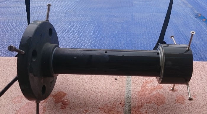

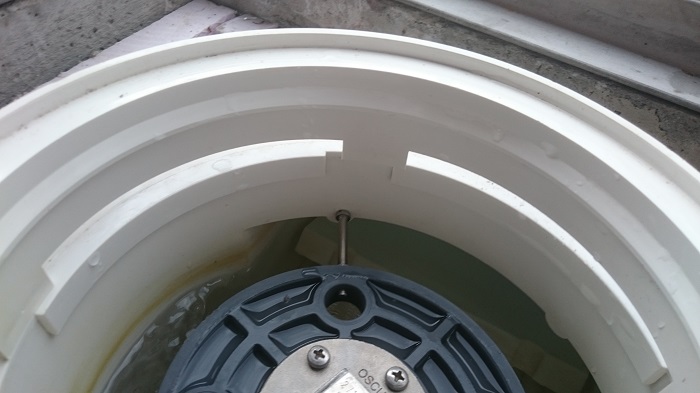

Hier mal ein update, da das ja scheinbar doch den Ein oder Anderen interessiert
Erst nochmal ein paar Bildchen zu dem aktuellen Stand:
Ich habe einen Skimmer von "Astralpool", der hat unter dem Deckel noch so einen "Zwischenring".

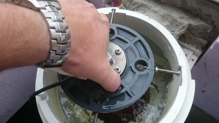

Wenn der Ring entfernt ist kann man den Geber entnehmen:
Das Ganze schaut dann so aus:

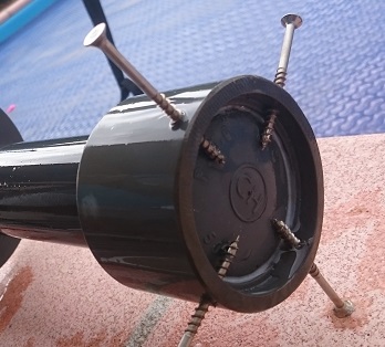

Die rechten Schrauben (alle V4a) dienen der Stabilität (bei den ersten Arschbombe meines Sohnes hat das Teil im Skimmer "getanzt")
Da diese nachträglich angebracht wurden, habe ich noch ein Rohr über die Muffe geklebt
Das Ganze sitzt unten einfach im Korb auf und wird durch die Schrauben "stabilisiert".
Die Nachteile der ganzen Sache liegen eigtl. auf der Hand, ständig rein und raus das Ganze = nix gut...
Zumal das für den Anfang ja auch als Test der ganzen Angelegenheit gedacht war.

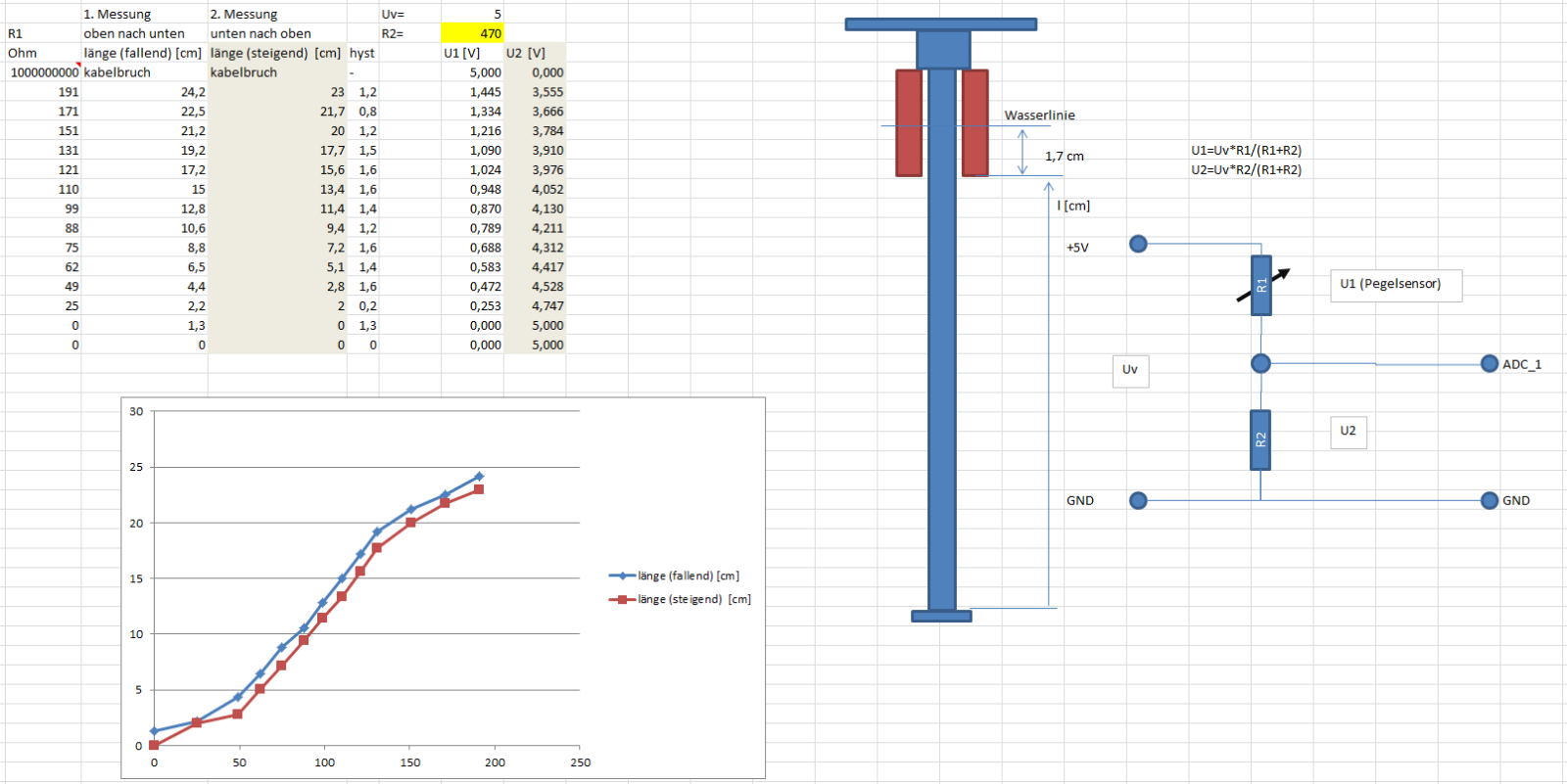

Ich habe einen Skimmer mit 2 Anschlüssen auf der unteren Seite, das gibt mir die Möglichkeit das in etwa so umzubauen:
Zeitgleich werde ich versuchen den Geber um min. 2cm nach oben zu bekommen, im Moment ist max. Level auch gleichzeitig Maximum am Geber, man bekommt also nicht mit wenn das mal höher stehen sollte, weil z.B. der Überlauf verstopft ist.
Ansonsten funktioniert dad Ding bis dato tadellos...

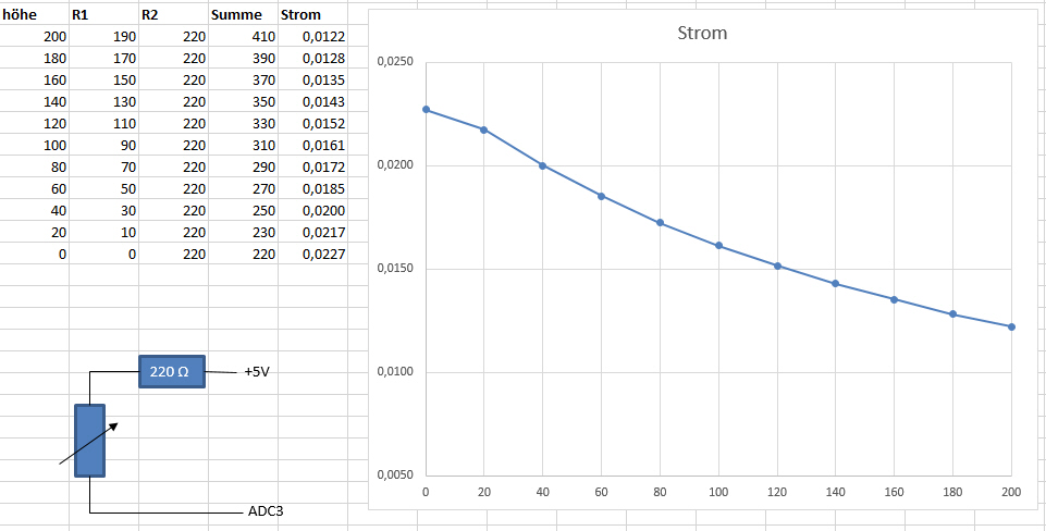

2. Ansatz, da ich keinen Spannungseingang mehr übrig habe und ich auch keine Muße habe, den Controller jetzt nochmal rauszufummeln und die Bürde auszubauen
-> auf einen Stromeingang (ADC3).
Würde folgende Schaltung funktionieren? Wenn ich's richtig gelesen hab, kann der Stromeingang 5..25 mA.
-> Harmoniert der Stromwert mit der Auflösung des Eingangs?

Hi Daniel
die angenommenen 220 Ohm musst du noch um den Wert des Lastwiderstands erhöhen ( + 510 Ohm)
Die Quelle ist kein Stromlieferant sondern ein veränderlicher Widerstand , wenn ich das richtig verstanden habe
also die beiden Extreme : I = U/R
1) I = 5 / (220+510+190) = 5/920 = 0,0054A = 5.4mA
2) I = 5 / (220+510+0) = 5/730 = 0,0068A = 6.8mA
Der Unterschied ist nicht sehr groß
die gemessene Spannung am 510 Lastwiderstand ist dann
1) 2754mV
2) 3468 mV
10V lösen wir mit 12 Bit auf , also etwa 2.4mV
das Delta zwischen den beiden Extrema ist 714mV, bei der genannten Auflösung sind das etwa 297 Zwischenwerte, die man anzeigen kann
da kommt möglicherweise einiges an +/-Rauschen hinzu.
Eine parallel Kapazität von vielleicht 10nF zum 510 Ohm Lastwiderstand könnte etwas helfen ( Tiefpass)
Ich würde also mal behaupten : funktionieren wird das schon , ob dir für dein Vorhaben die Auflösung reicht kann ich nicht direkt sagen.
-> ausprobieren ?

1) 2754mV
2) 3468 mV
-> ausprobieren ?
gruß
Frank

Hi Frank,
richtig es ist ein veränderlicher Widerstand, aber kein kontinuierlicher.
Diese Tanksensoren haben Reed-Kontakte mit dahinter geschalteten Widerständen verbaut, die vom Schwimmer an- und abgeschaltet werden.
Da gibt es auch eine kleine Hysterese von ca. 13 mm zwischen steigenden und fallenden Pegelständen.
(Das Bild oben hab ich im Büro heute aus dem Gedächtnis gemalt, ist also nicht ganz korrekt).
Dieser Sensor hat 13 Stück verbaut, ca. alle 18 mm einen. Damit komm ich auf insgesamt auf 13 einzelne Widerstandswerte von 0-190 Ohm, die auswerten kann.
Mit theoretisch 297 Zwischenwerten verteilt auf 13 mögliche Spannungswerte müsste ich daher doch dicke auskommen, oder?
VG
VG
Frankie

Re: Anschluss eines Tankgebers (Füllstand messen)
So, ich hab jetzt doch wieder einen Spannungseingang frei, da ich auf den Drucksensor hier aus dem Shop wechsle...
Hier also nun die Variante mit Spannungsteiler an ADC_1.
Frage: ist die Wahl des Widerstands R2 so OK? Wenn ich das richtig sehe, wird das Netzteil dadurch dann mit ca. 7-10 mA belastet. Ich könnte auch 1kOhm als R2 dranhängen, dann geht der Strom Faktor 2 runter, aber die Auflösung der gelieferten Spannung an ADC_1 ist nicht mehr so schön.
Das sollte auch mit 1kOhm noch locker passen was die "Auflösung" angeht. Am Ende hast Du ja nur 13 Widerstandswerte die Du messen kannst... (die Schritte von jeweils etwa 50mV ergeben)
